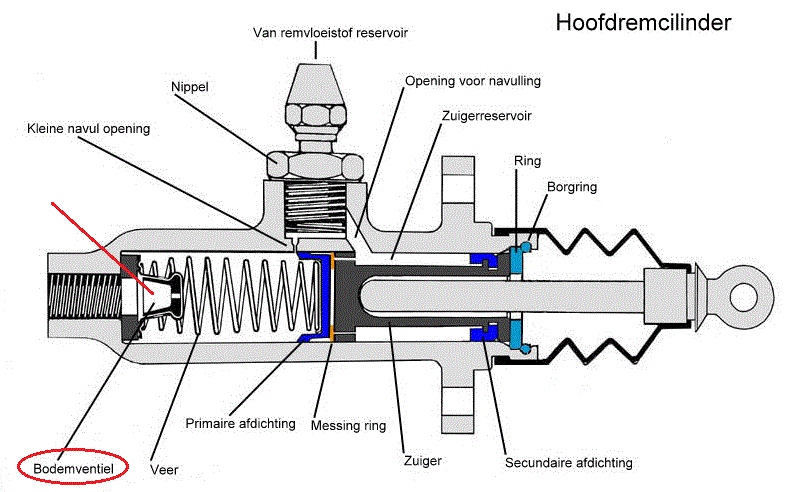

Tous les maître cylindres pour des freins à tambour ont ce clapet, c'est comme Mantaluke le disait pour maintenir une légère pression résiduelle dans le système, cette pression fait que le "lèvre" de la coupelle reste appuyé contre le cylindre et avec ça on évite une fuite.
A l'époque que les voitures avaient pas encore des freins à disque (à l'avant) ce clapet était dans le maître cylindre, c'était la première pièce qu'on mettait dans le cylindre après la révision.

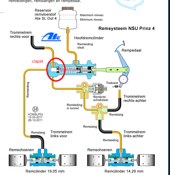

En allemand ce clapet s'appelle 'Bodenventile', si tu cherche sur google 'bodenventile hauptbremszylinder' tu peut voir plein de plans.
Ce clapet n'est rien de neuf, ici le plan d'un maître cylindre d'une Citroën Traction Avant.

Le freinage est le même, tant que les garnitures de frein sont sèches !
