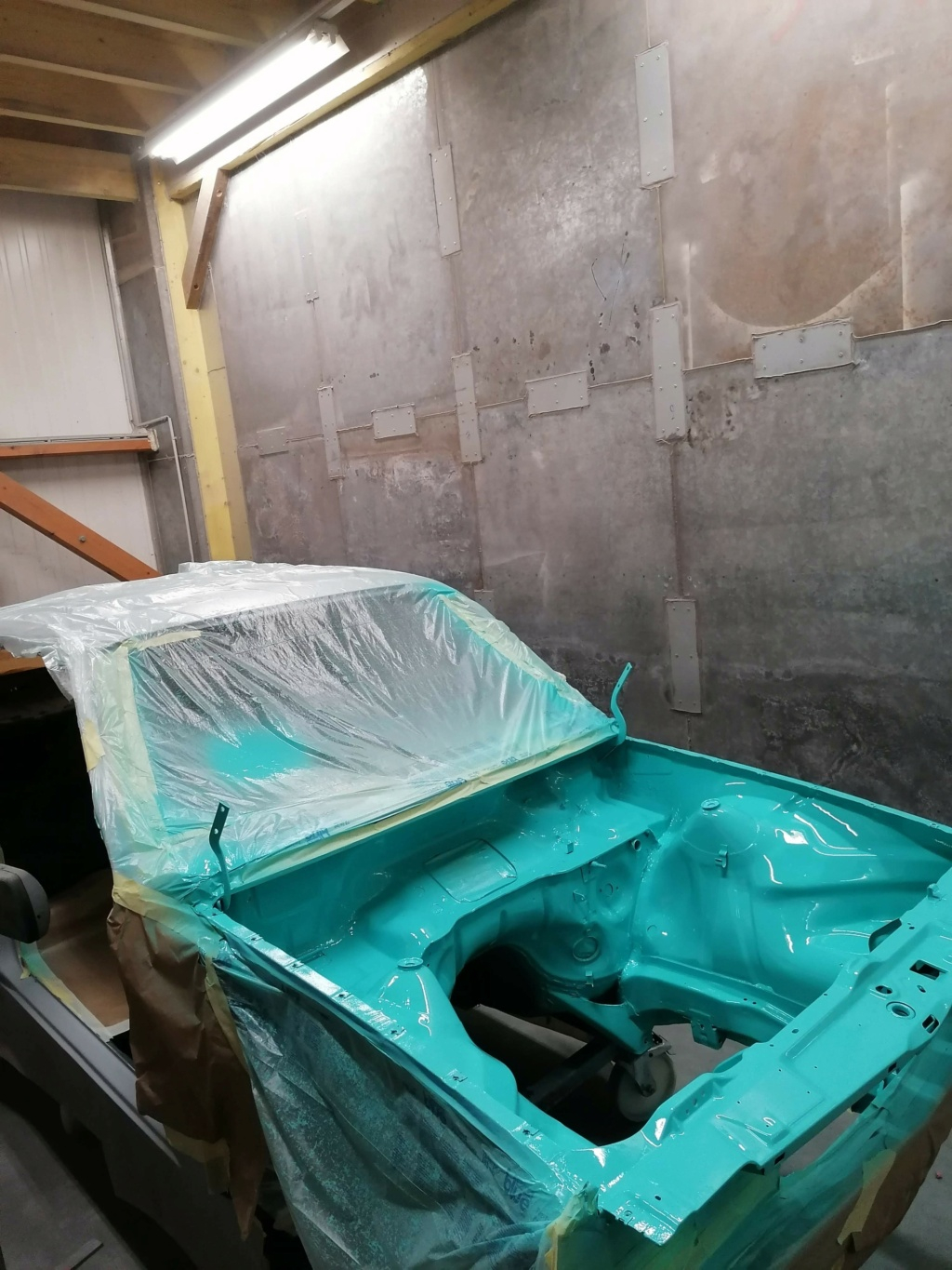

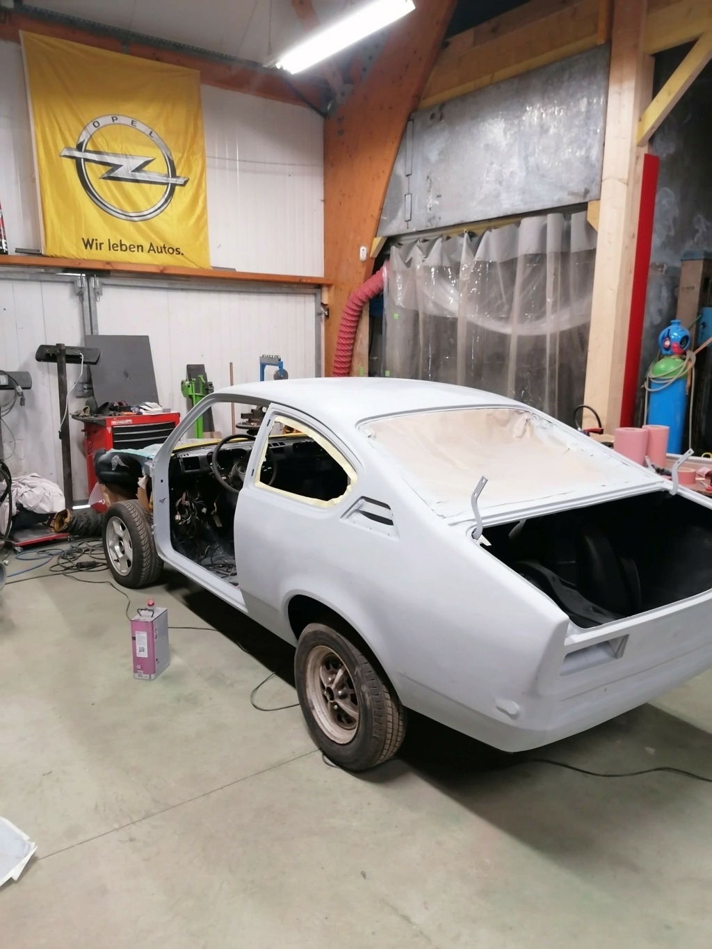

peinture compartiment moteur

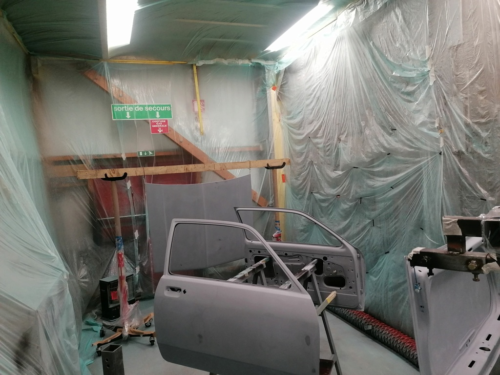

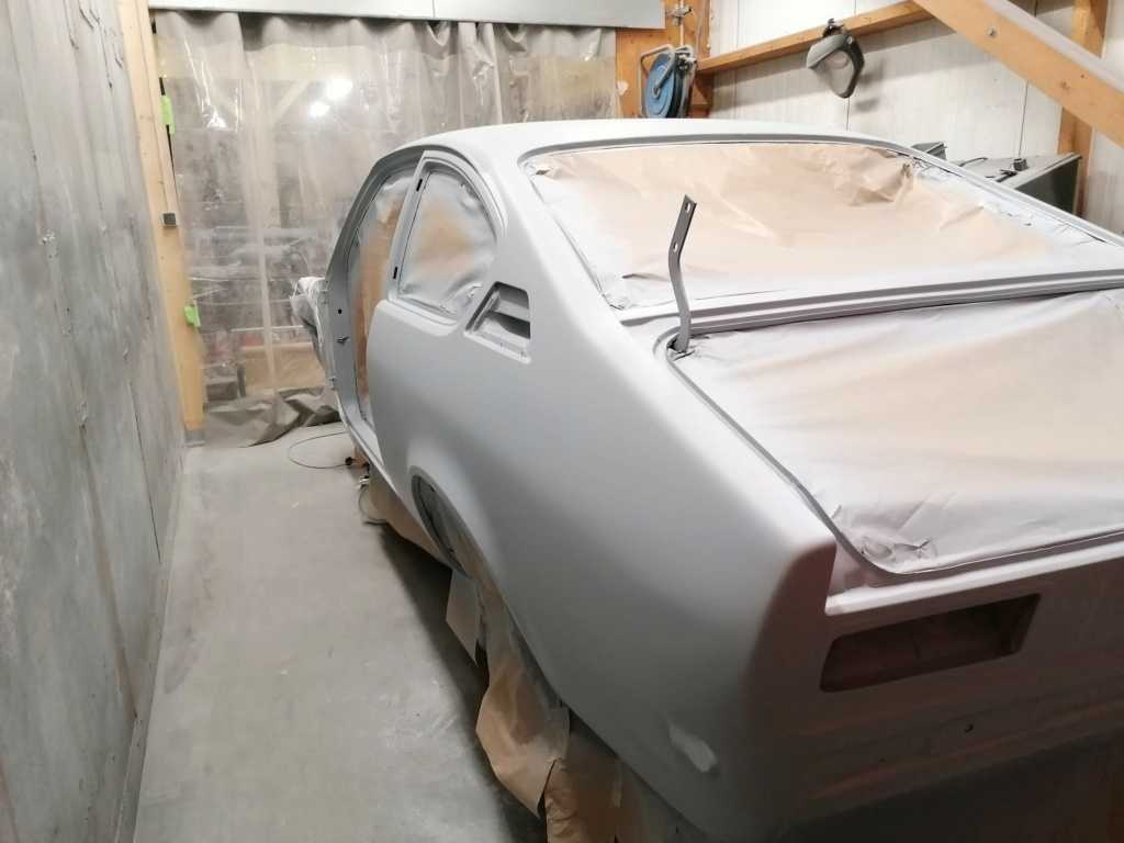

appret
remontage sur train roulant
peinture finale
remontage

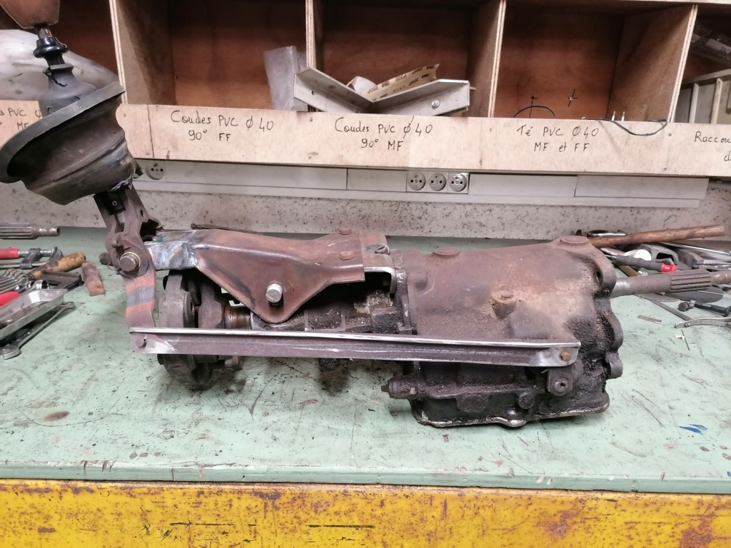

mes petites galères:
fabrication de la prolonge de boite. J'ai su bien plus tard que celle de 1300 était plug and play

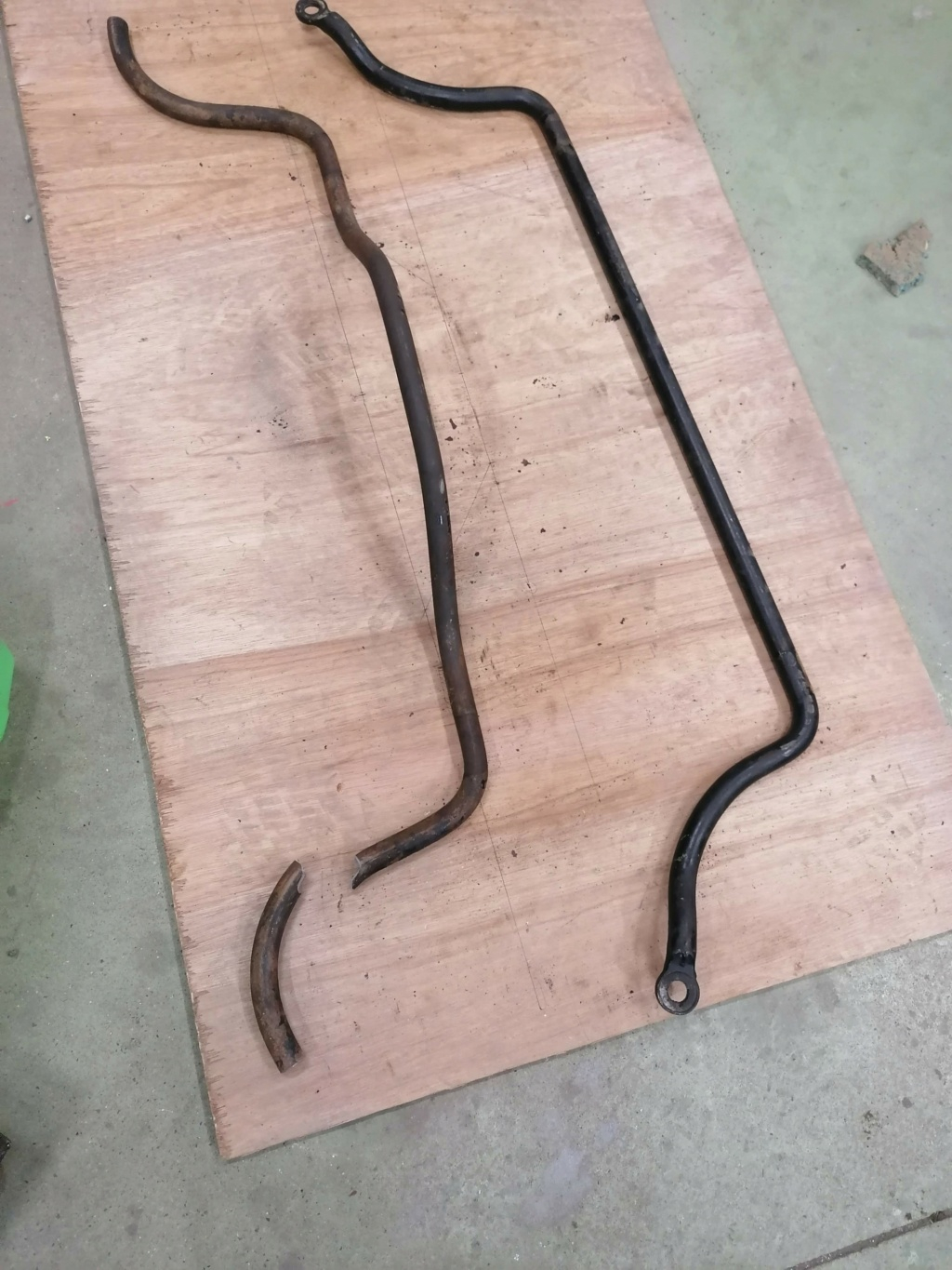

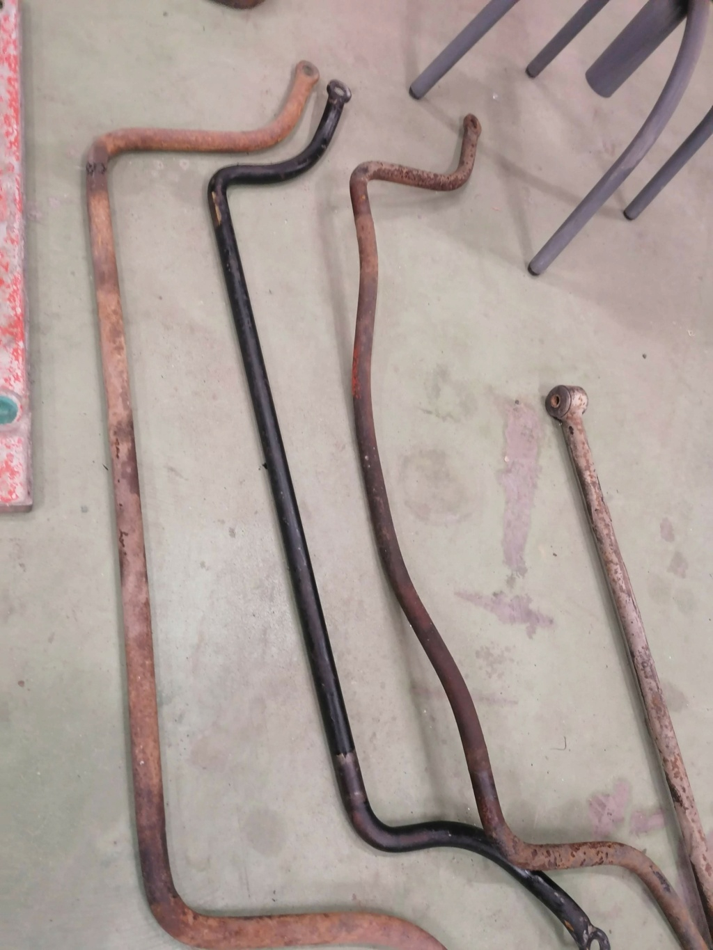

essai de fabrication d'une barre stab avant à partir d'une de rekord.... :na: a ne pas faire....
Heureusement que ça a foiré... cela aurait pu faire mal une fois monté...
J'ai finalement montée une de GTE

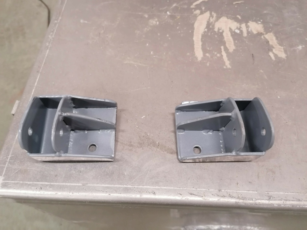

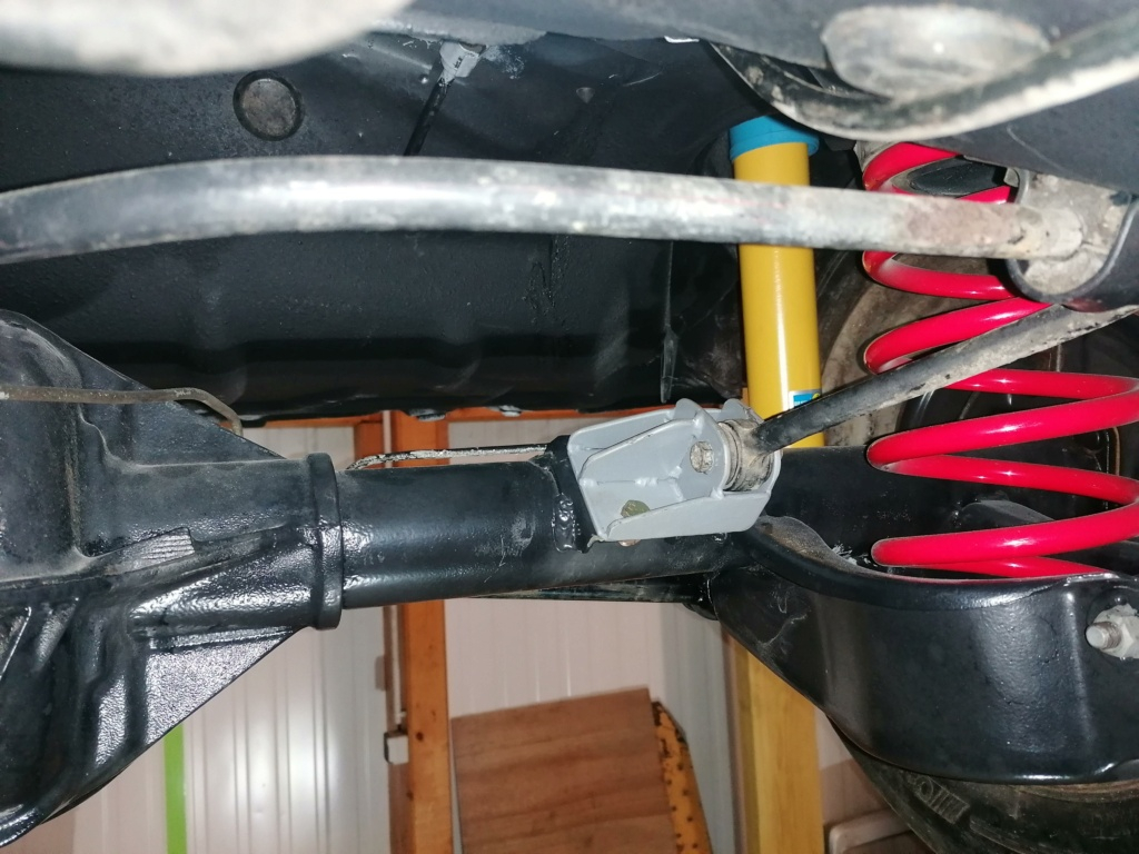

adaptateur barre stab pour le pont de manta pour montage kadett

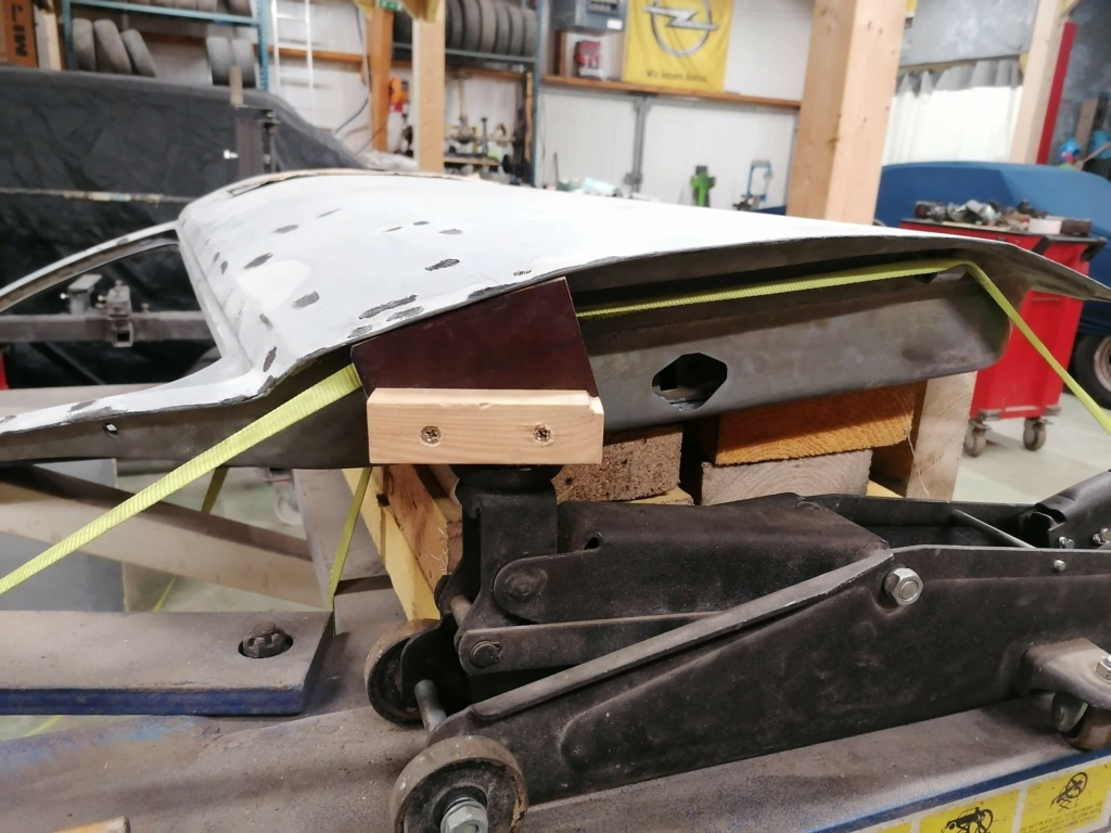

redressage d'une portiere

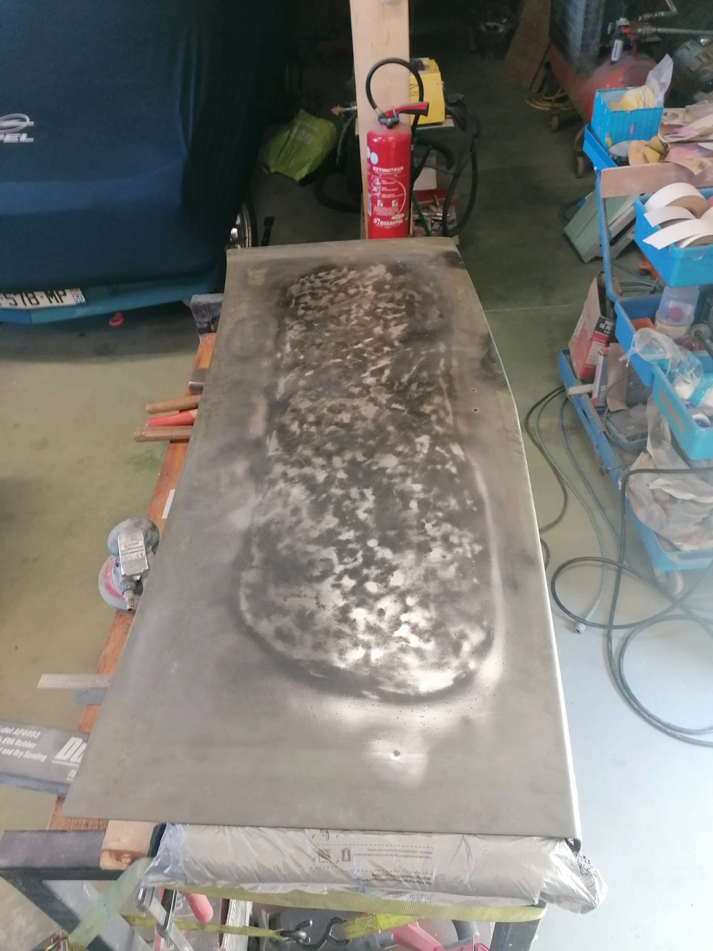

debosselage de la malle arriere

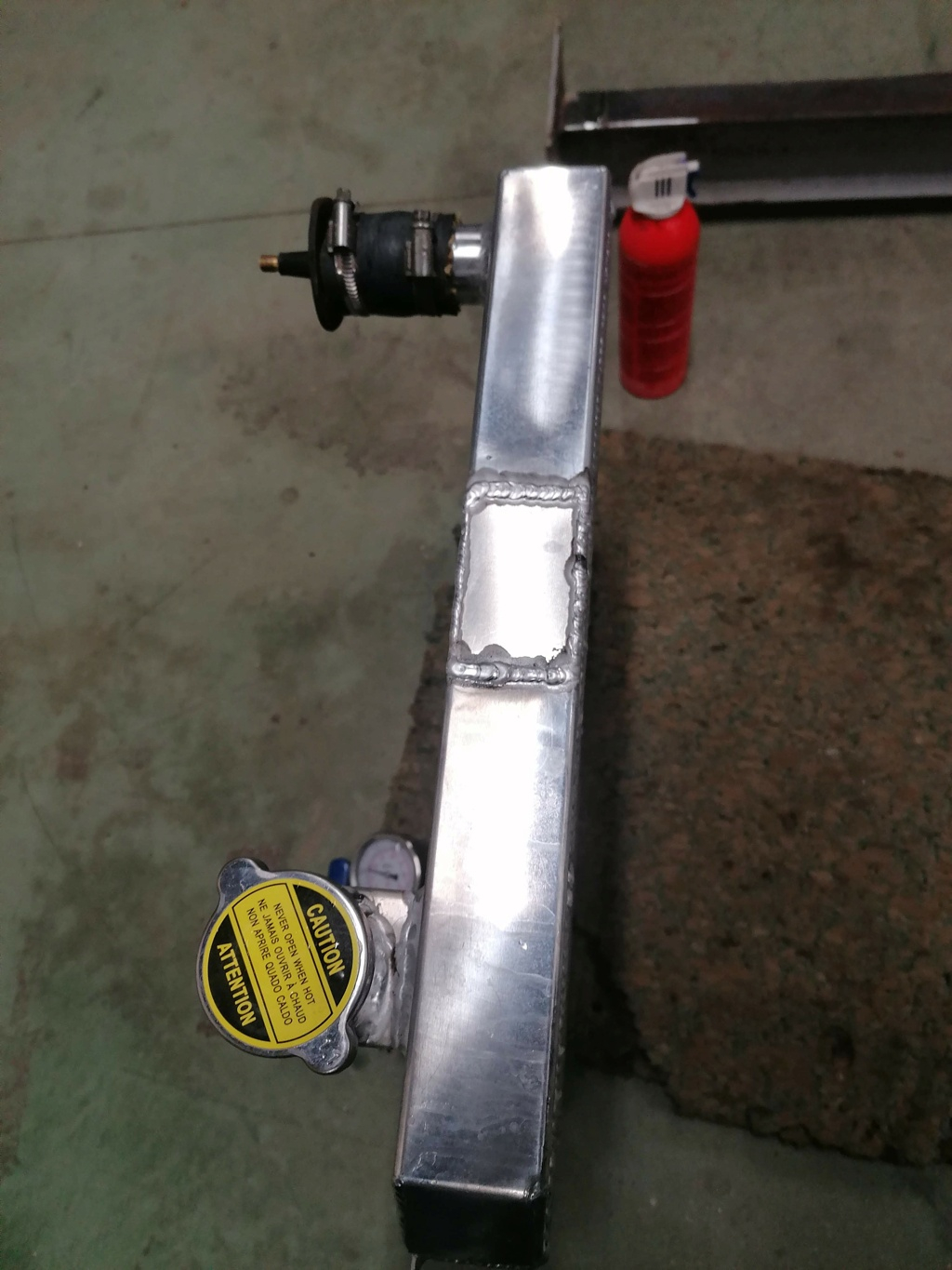

achat et modification d'un radiateur aliexpress

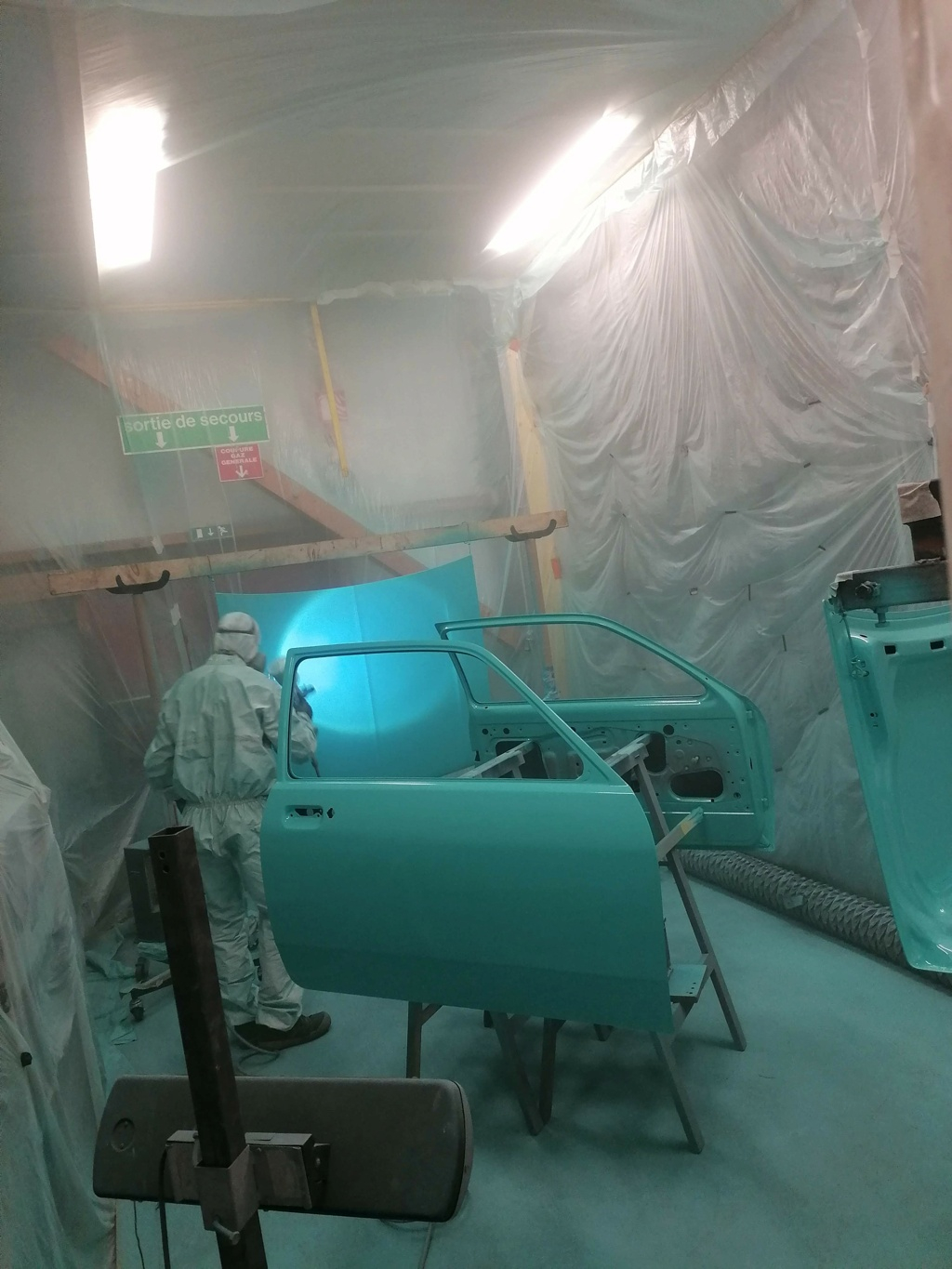

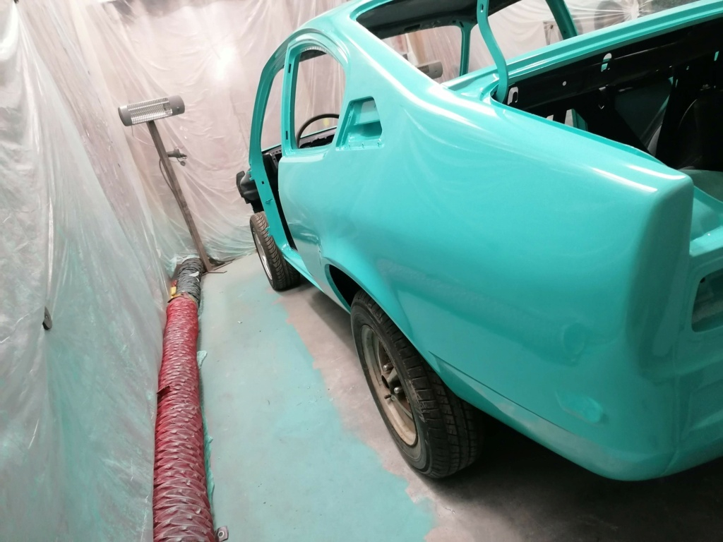

appret et peinture des ouvrants

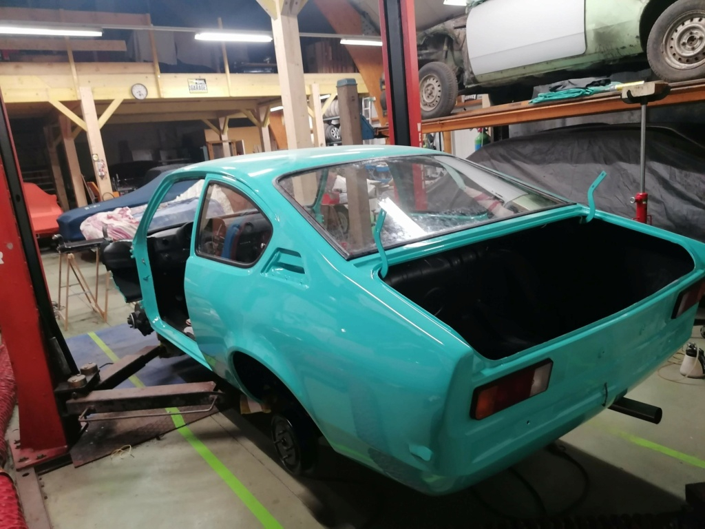

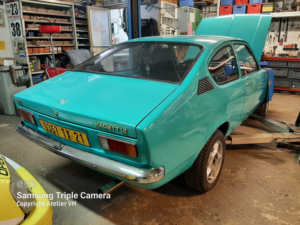

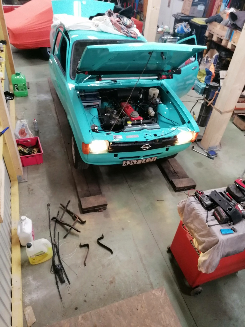

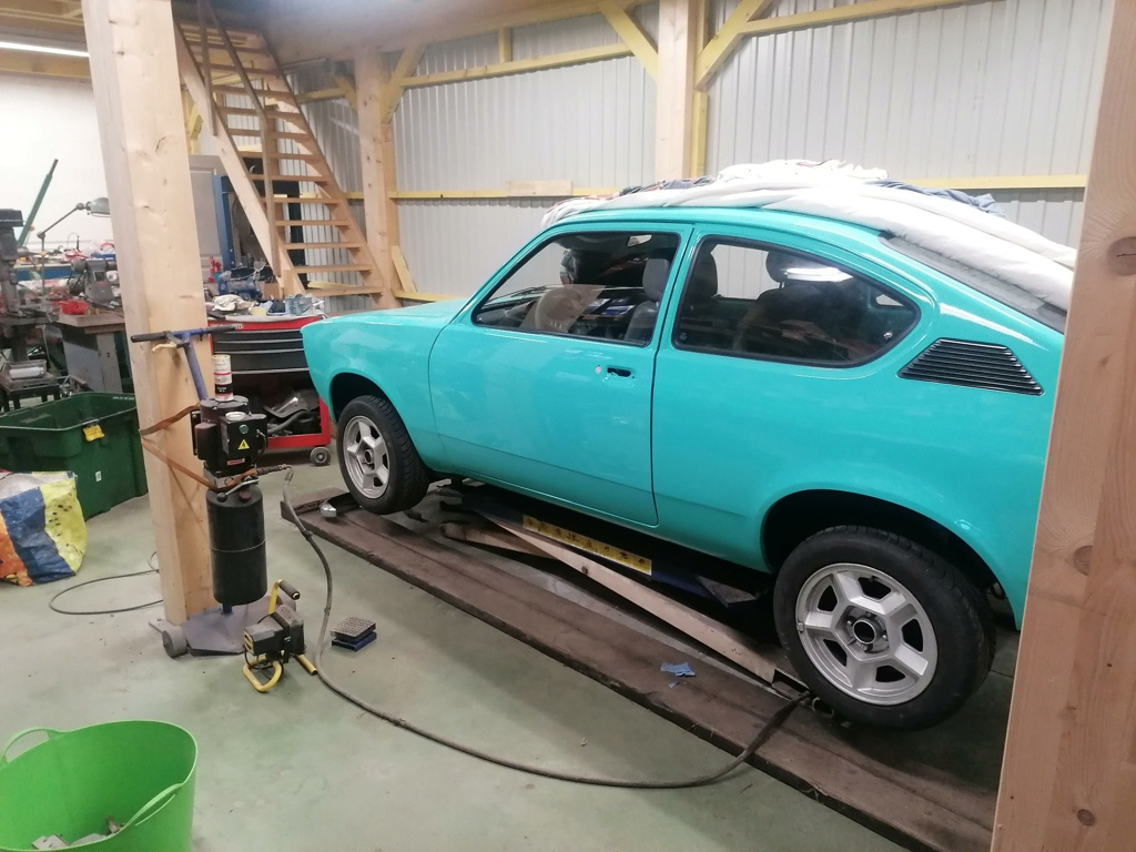

Ca commence a sentir la fin

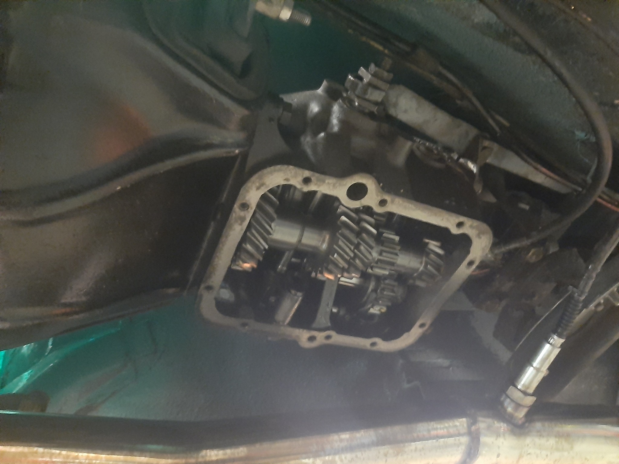

suite à mes essais non concluant... je decide de la laisser dans les mains d'un pro...
Nous voila donc parti chez Atelier VH pour une mise au point.

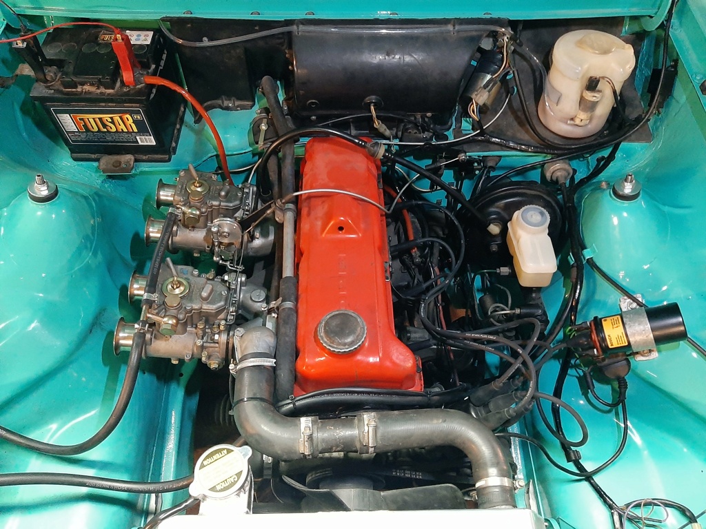

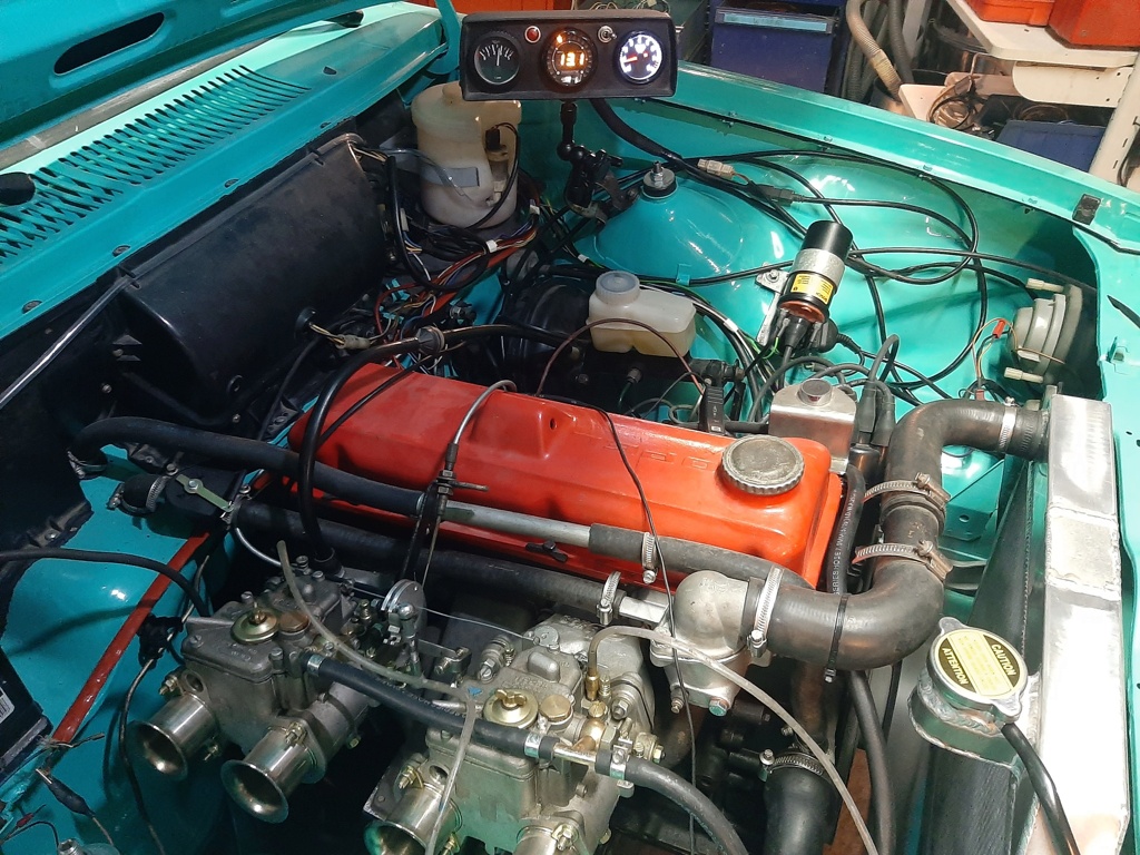

quelques photo de son travail.
Au programme:
Mise en propreté du faisceau. Mon montage/adaptation était bien moins qualitatif.
+ réglage carburation et tous le tralala...et quelques surprise sur la pompe à huile et la prolonge de pont (défaut d'angle, provenance: Manta A)
Elle a donc fait ces premier tour de roue, et semble bien fonctionner.... a suivre. :bien:

bravo ! beau travail, belle couleur, tu ne manque pas d'idées ni de ressources (banc de redressage de la porte avec le cric :bien: )
quel était le problème avec l'essai de fabrication de la barre anti roulis ? je te pose la question car je réfléchis aussi à une solution pour avoir des barres plus fermes sur ma manta A.
poupey
Messages : 1052
Re: Kadett C coupé base 1200 swap 20S
Message par poupey »
En fait je l'ai trop contrainte...
J'ai utilisé ma cintreuse à tube pour modifier les angles et donc trop cintrée... Et ça a explosé. Donc prudence...
C'est un acier spécial. je pense à ressort.
Messages : 6504
ah oui, la cintreuse carrémment peut être ne chauffant avant :win:
en effet c'est de l'acier à haute élasticité pour supporter les torsions répétées.
merci pour ta mise en garde :oui:

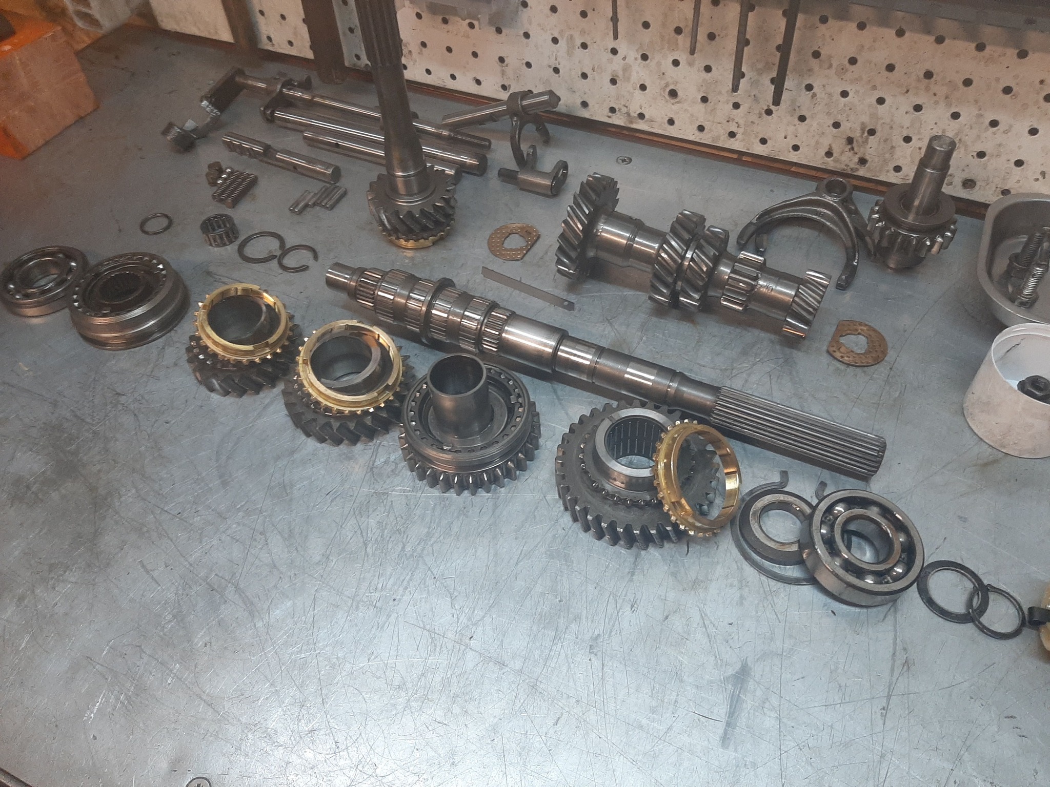

Messages : 9328

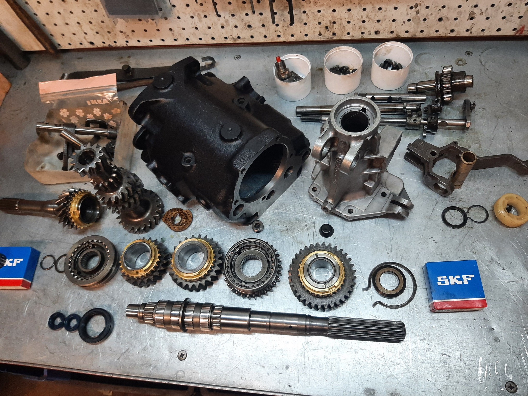

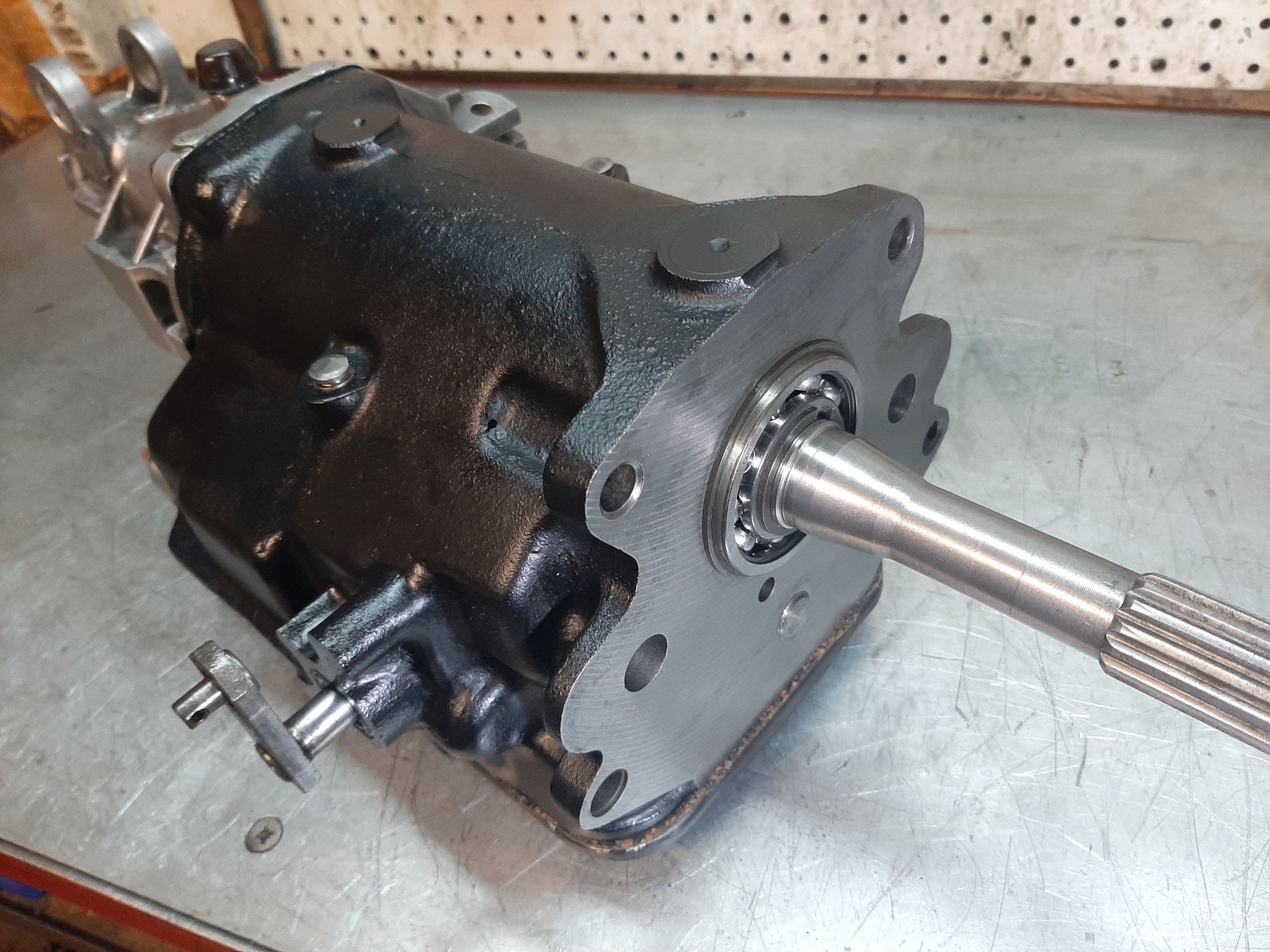

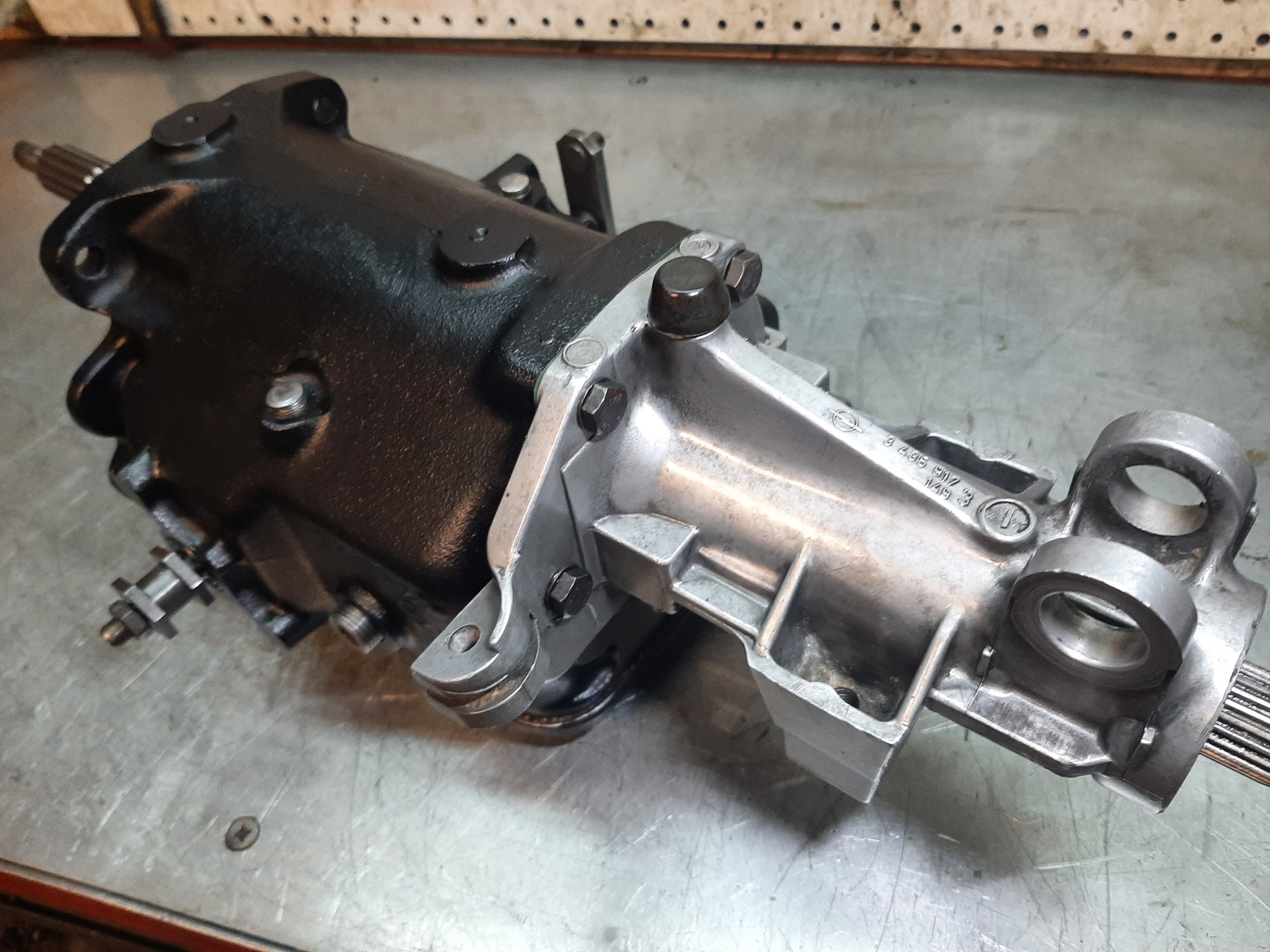

La suite avec la réfection de la boite 4 "Mille tours" et ses rapports rapprochés (2.87 - 1.75 - 1.29 - 1.00)
La particularité est d'être conforme FIA de par ses ratios, (elle servait en groupe 1 et 2 avant les ZF) elle est silencieuse (pignons hélicoïdaux) et plus adapté à une utilisation classique si on compare aux kit Quaife (2.25 - 1.578 - 1.224 - 1.00) Le kit Quaife nécessite un pont très court et de la puissance pour décoller en première.
Avec un couple un peu plus court, ici un 3.89 c'est va super. Dommage qu'on ne puisse pas trouver cette pignonerie plus facilement.
A suivre ...
larro
Messages : 4287
Localisation : Bruxelles
Message par larro »
Du coup cette pignonerie, c' est une d' époque?
