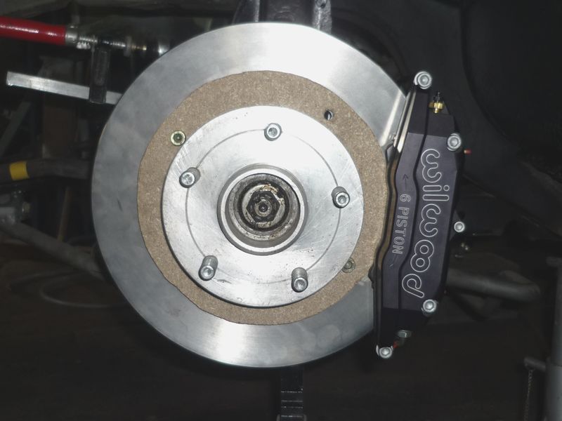

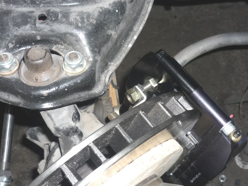

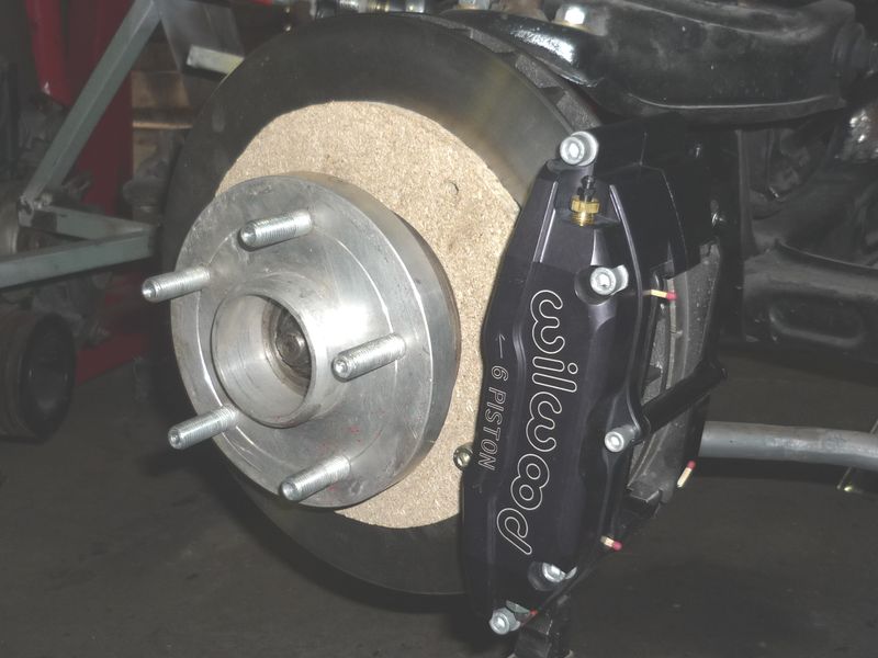

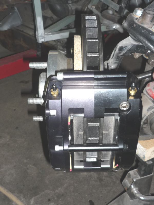

bon là j'ai vite (relatif) fait un montage à blanc avec les matériaux de bord
bois et acier pour voir comme ça se presente sur la fusée.
le bol en bois n'est pas rond mais les entraxes sont bons.
les allumettes sur l'étrier sont là pour avoir les plaquettes en appuis
sur le disque , comme si les piston étaient sortie de la même manière!
ça passe impec dans la jante j'ai encore 2cm de libre entre l'étrier et l'intérieur de jante.
pour les bracage à fond de droite la barre stab touche mais j'ai pas le
moteur donc la caisse est plus haute, a vérifier avec le poids ensemble tracteur.
mais sinon il y aura une cale pour diminuer la rayon (1 cm entre le bas de la fusée et le triangle inférieur.
place au photos
IMAGINER quant tout sera en ALU ! ! ! ! ! !

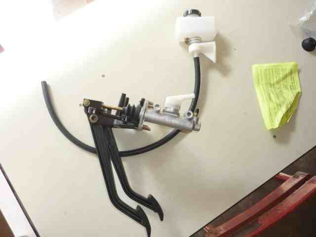

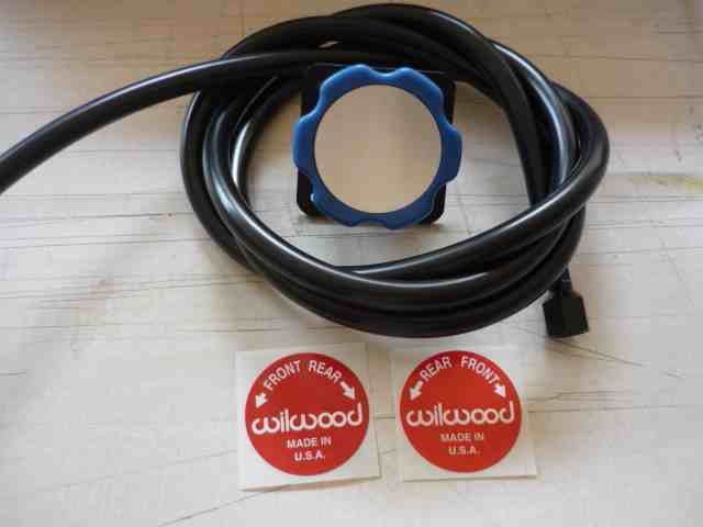

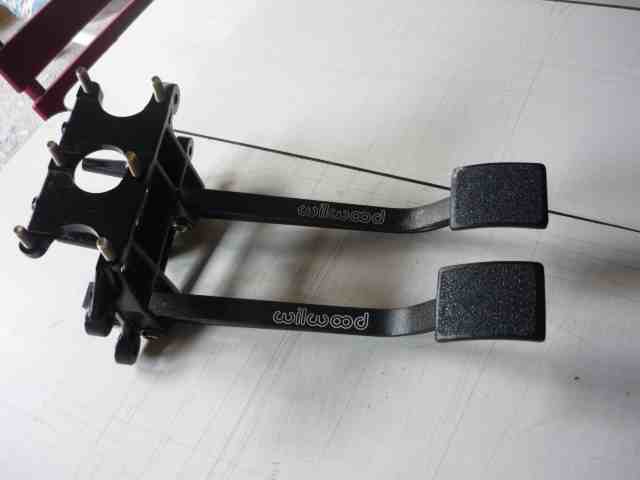

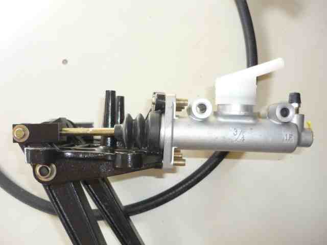

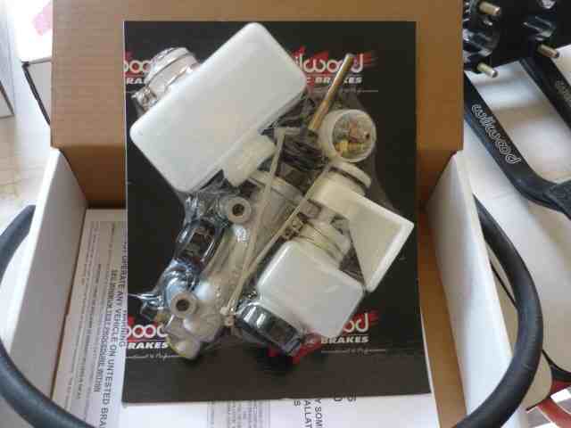

Comme j'ai un bon filon au US via RACE-BASIC, j'ai commander et reçu :
1) la pedal BOX (inversé) RATIO 6.25:1 (la plus longue) ALU WILWOOD 174 USD
2) les trois kits remote maitre cylindres (1", 0.78", et ¾") 63 USD chaque
3) la commande de la balance bar WILWOOD 49 USD
Ce qui fait en euro au jours où j'ai fais le payement paypal : 302 EURO ! !! ! ! !
Tout neuf direct de WILWOOD en Californie
Trouvez mieux en France IMPOSSIBLE
et 69 USD de port (+ quelques autocollants gratuit de la part de RACE BASIC)
maintenant il y a plus qu'a monter tout ça, et surtout comprendre les réglages / position
pédales et course maitre cylindre.

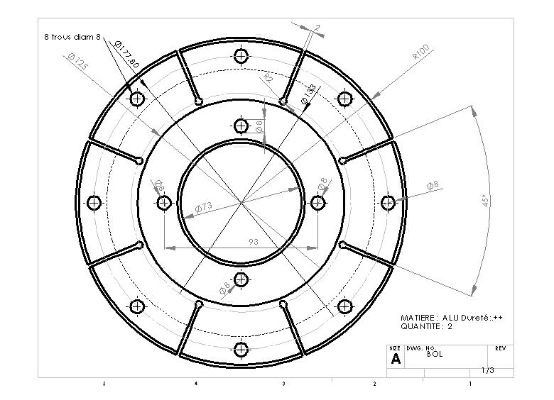

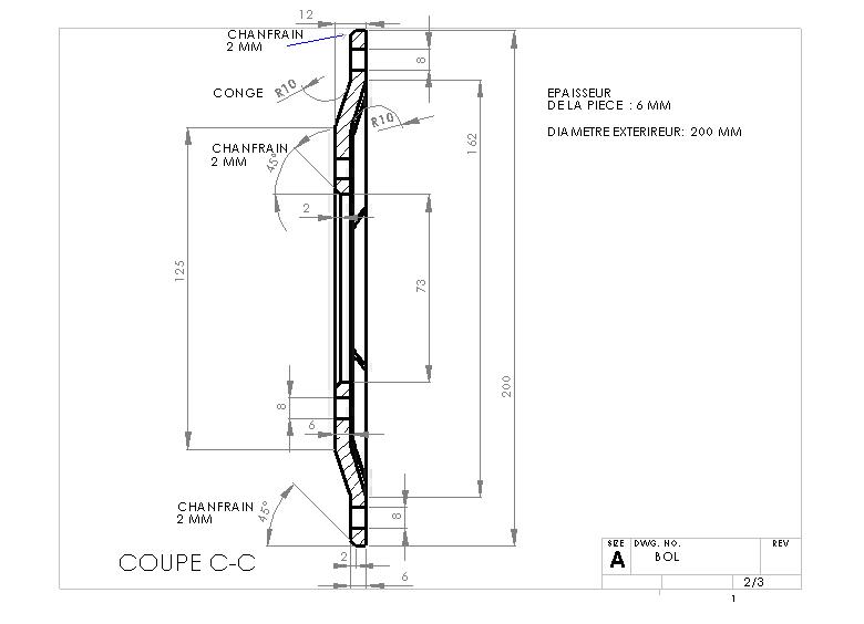

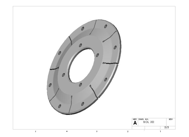

J'attends aussi des pièces en usinage au niveau des bols et support étrier
Donc voici les plans fait sur SW2007
Ainsi qu'une vu du montage final simulé

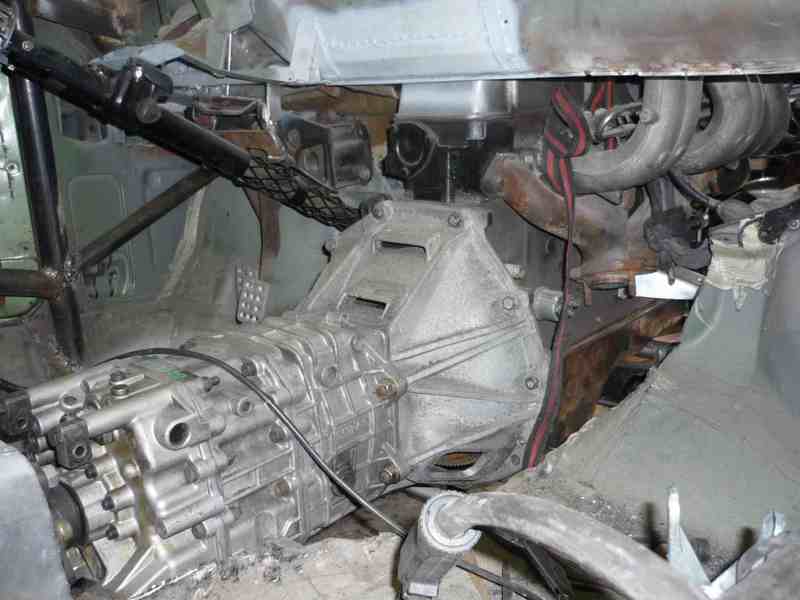

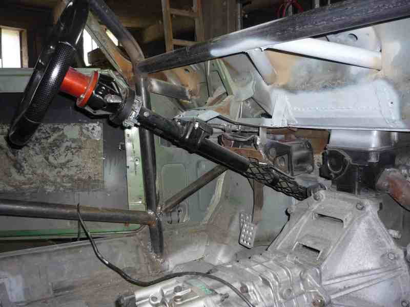

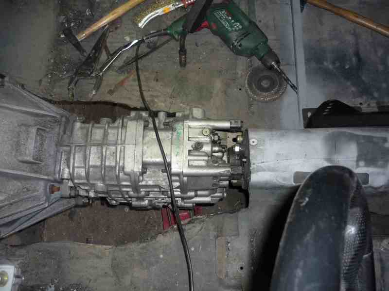

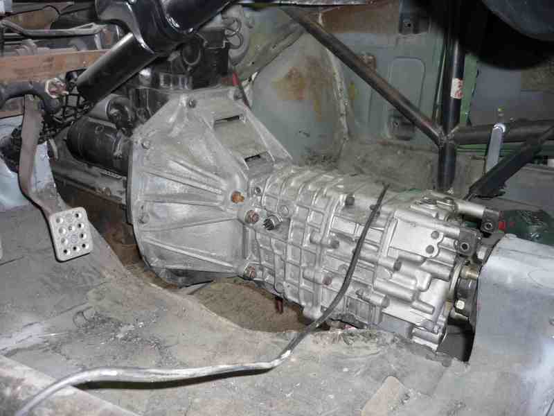

Petit retour sur la boite BMW M5 Sport GETRAG 262

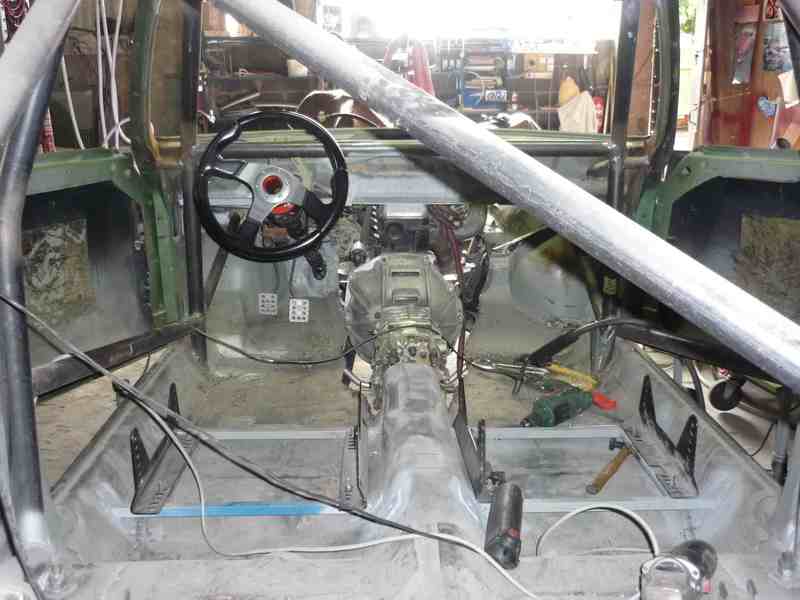

La voici dans la voiture
Avec la cloche acheté en Angleterre
Il y a encore de la découpe dans le tunnel !!
Le levier tombera pile sous la main, pas de renvoi à faire

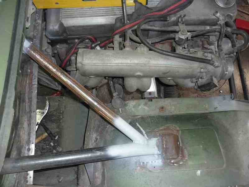

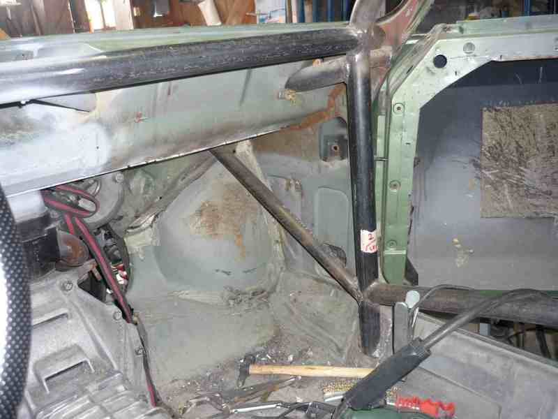

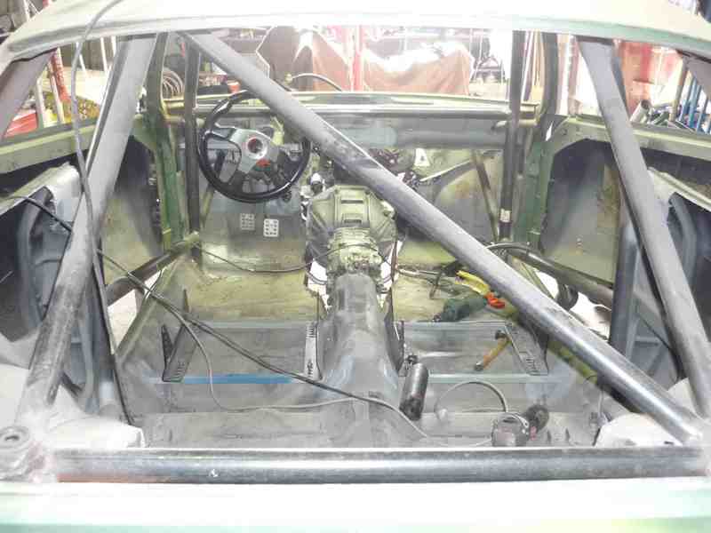

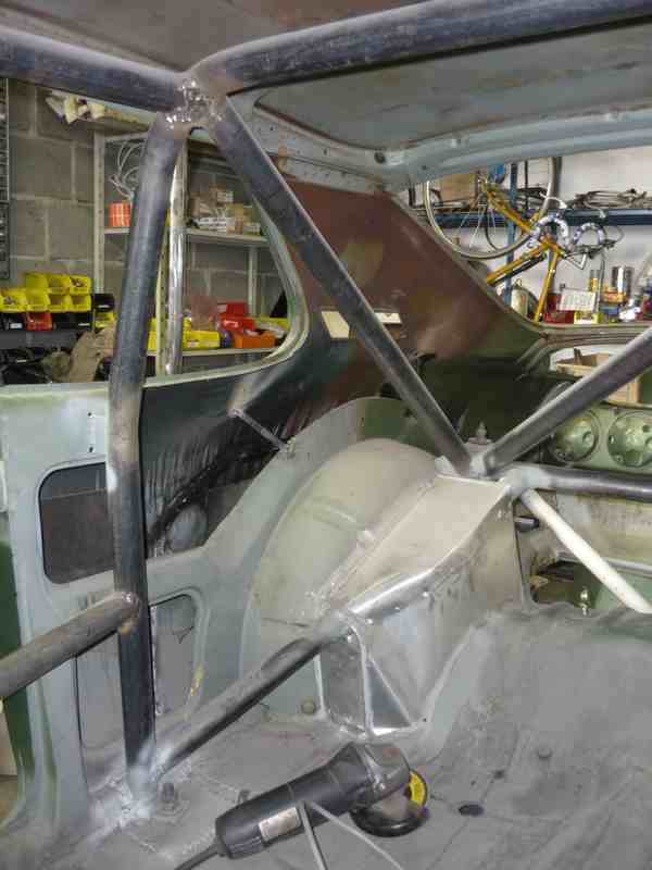

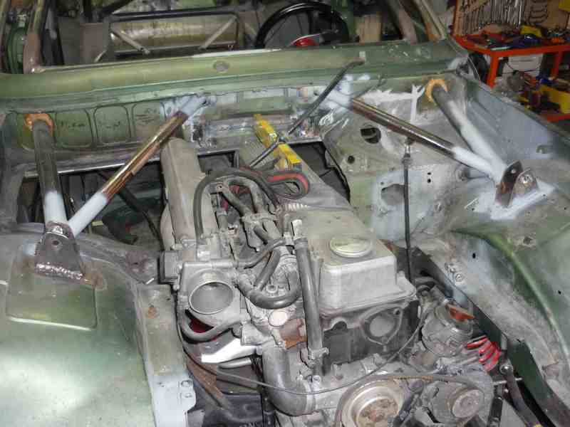

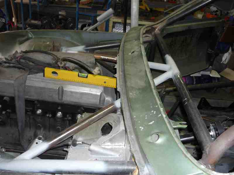

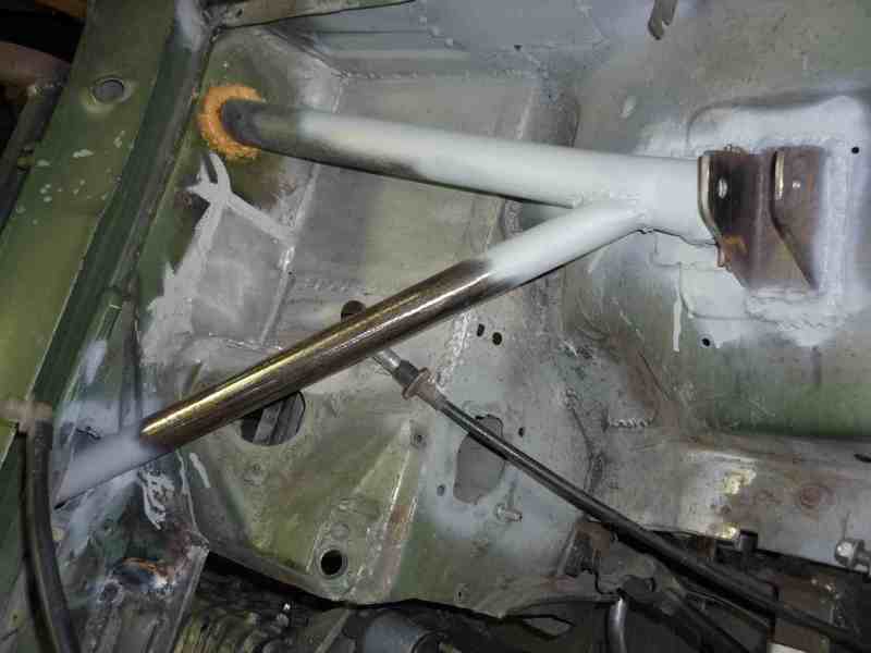

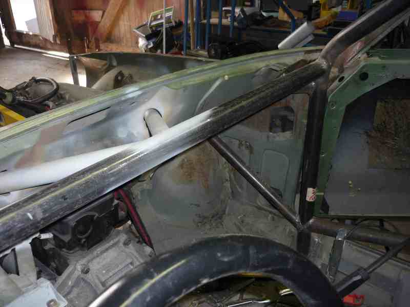

Une autre escapade au niveau de l'arceau
On s'est aperçu avec un copain que la caisse pouvait PEU ETRE se plier au centre
Donc je rajoute les X au niveau des portière et un diagonale (petite) dans l'angle au dessus
De la tête conducteur / passager (voir les tracé en papier).
Achat tube 17 Kg 21 euro (diam 42.2 et 33.2 )

si quelqu'un a des conseils sur les freins au niveau réglage garde des maitres cylindre et course je suis preneur
