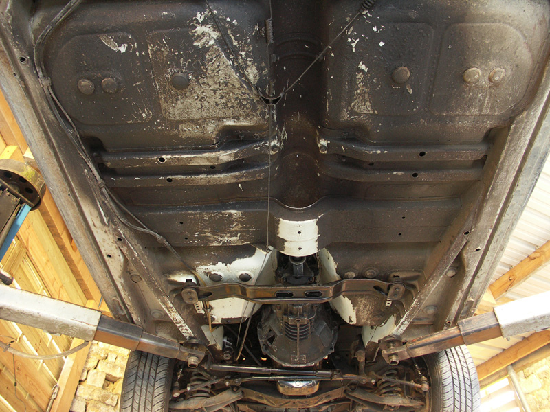

Tu vas utilise un arbre de transmission ex automatique ?

 J'ai récupéré mon arbre Mardi :
(-60mm sur la première partie)
Parmi les modifs, j'ai finalement préféré changer mon câble d'embrayage car même desserré au max il est trop tendu.
Premier essai hier, ça roule c'est nickel la cinquième est vraiment appréciable
Prêt pour Endingen
Prêt pour Endingen
