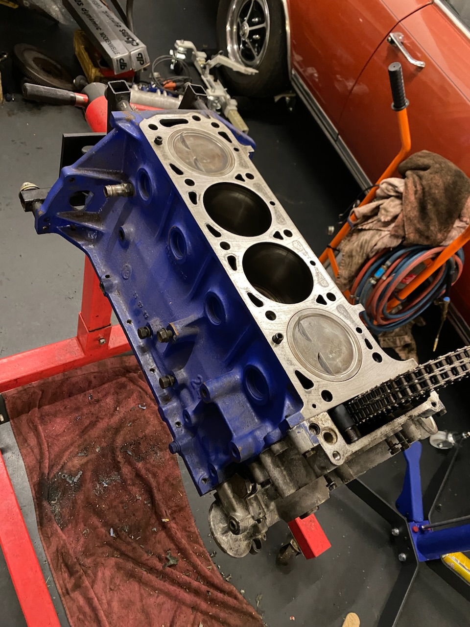

Boulot du soir en nocturne :
Mise au poids des chapeaux et bielles/ piston. Au final j’ai dû alléger 1 chapeau et 2 bielles pour arriver à un résultat top avec une tolérance 1g
Remontage du bas moteur. Vous avez le jeu à la coupe du moteur 2.4? Sur 1.9 c’est jusque 0.55 et ça j’étais limite voir même 0.6 sur certain segment. J’ai monté quand même.. c’est peut être suite au déglace car il y avait encore des marques. Moi je n’en ai pas fait
Sinon remontage de tout le bas moteur avec coussinets neuf, chaînes ainsi que les 3 patins

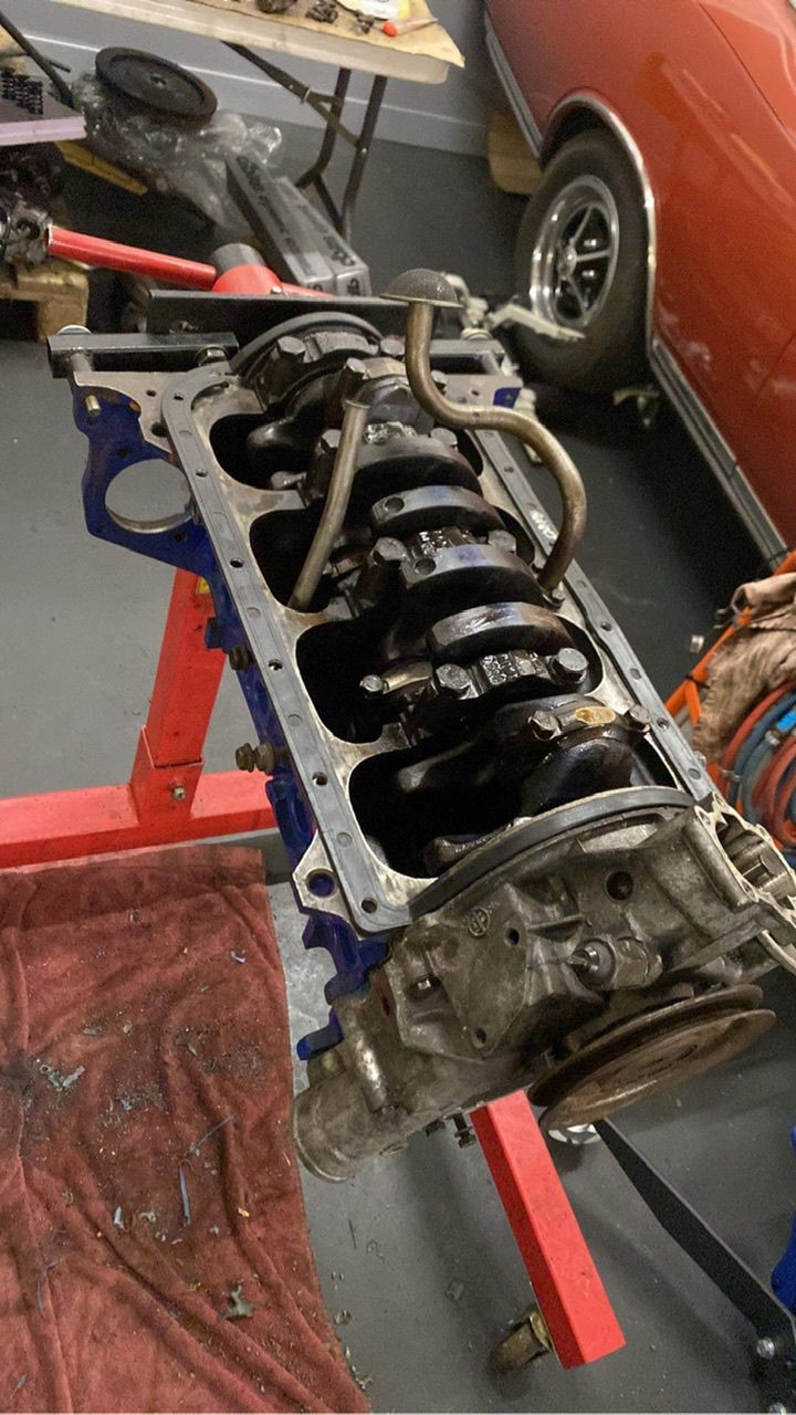

Il te manque le support de crépine qui dois être pris en sandwich avec une vis de coussinet de vilebrequin
C'est un joint caoutchouc pour ton carter huile ?

En effet car avec les 8 contrepoids elle frotte du coup je pensais ne pas la mettre ou alors faut que je la chauffe pour essayer de la déformer un peu mais après j’ai peur qu’elle devienne cassante.
Le joint est en caoutchouc et en un seul morceau avec plaque acier dedans pour ne pas qu’il s’écrase. 40€ chez edelschmiede j’espère que ça va pas fuir :lol:
Re: [Resto] Ma 1900SR de 1973
Bidou, il faut absolument mettre ce support tube crépine.
Les premiers Bitz CIH 6 cyl. (1966) n'avaient pas ça, plusieurs moteurs sont cassé, après nous avons dû installer ces supports.

wim bos a écrit : sam. 29 avr., 2023 09:02 Bidou, il faut absolument mettre ce support tube crépine.
Ok je ne savais pas que c’était si important. Je vais le modifier alors. Avec les vibrations la crépine cassait??

Les 2 vis M6 avaient l'intention de se de-serrer en cause des vibrations.

Ok. Alors dans le doute je vais mettre un peu de colle sur les vis m6 et modifier la patte alors.

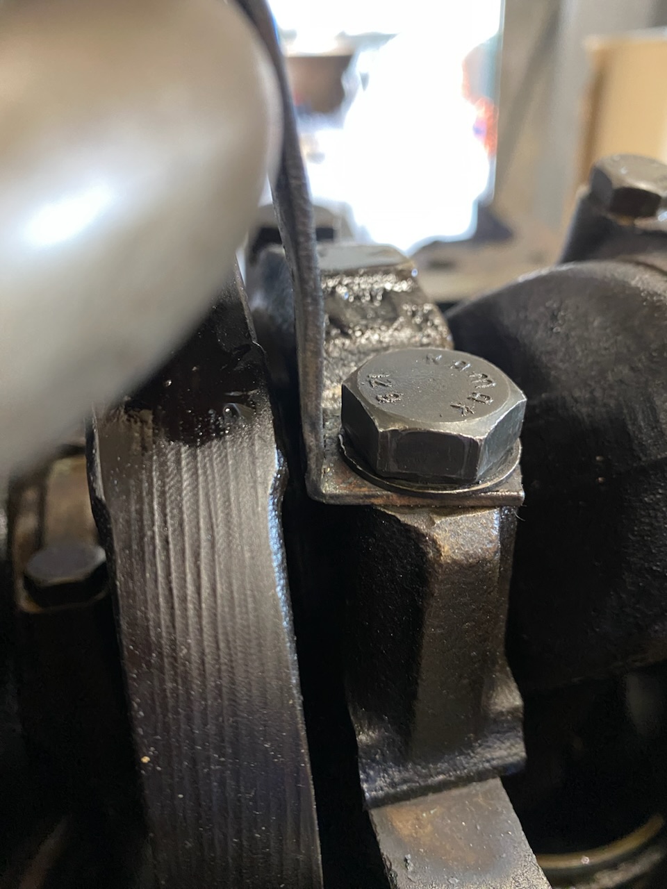

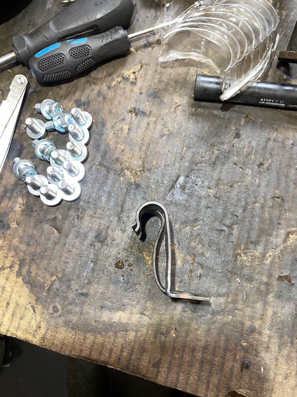

La patte est modifié je l’ai installé et mis une goutte de frein bleu sur les 2 vis de la crépine. Au plus près le vilo passe à 1.4mm donc je pense que même en chauffant aucun risque de contact.
Voilà le changement d’angle entre une origine et ce que jnai dû faire
