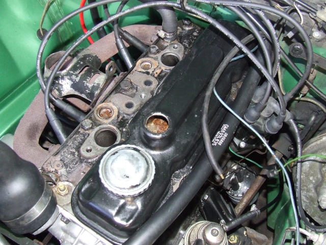

Bonsoir à tous,

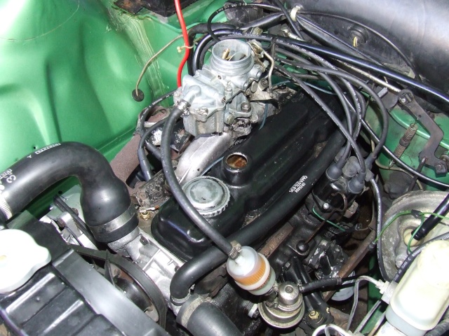

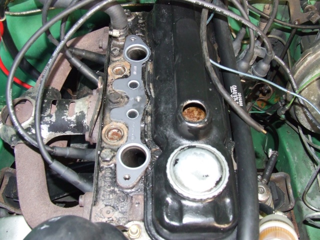

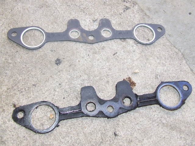

depuis quelques temps, le 1000S de la City avait tendance à s'étouffer et caler et avait du mal à démarrer trés souvent et en me penchant sur le problème je me suis aperçu que cela venait du joint entre la pipe d'admission et la culasse qui avait une prise d'air.Donc, ce matin remplacement de celui-ci Image
Et voilà le travail Image

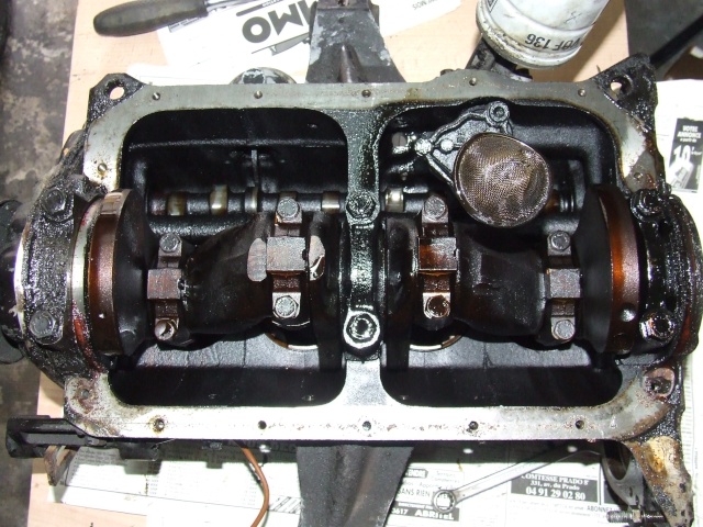

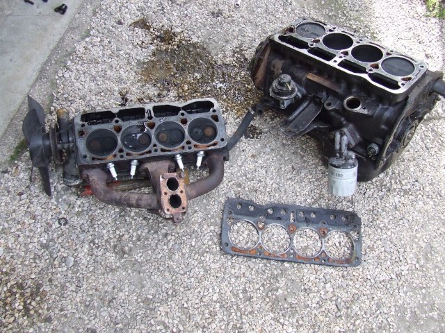

Cet après-midi, je me suis enfin décidé à commencer à bosser sur le futur moteur de la City et l'ex de l'Ascona, le 1200S.Je l'ai déculassé car une autre culasse de 1200 est actuellement en préparation avec grosses soupapes etc...
J'ai mis mon bas moteur sur mon plan de travail pour bosser plus à l'aise

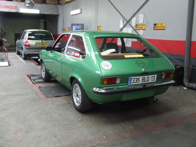

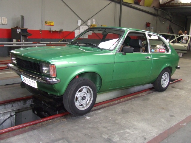

Bonsoir à tous,

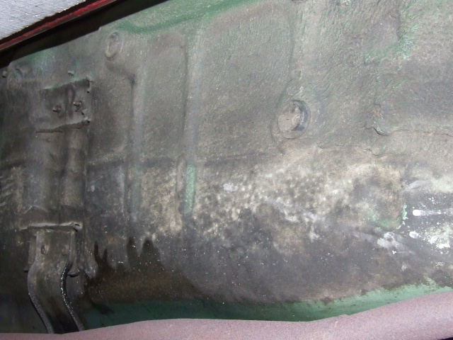

aujourd'hui ma Kadett City à passer son premier contrôle technique depuis qu'elle est en ma possession c'est à dire 2 ans. Résultat: Décrocher haut la main avec comme défauts un réglage des phares trop bas, défaut d'étanchéité moteur et corrosion sur les triangles avant et le pont :mdr:
Dans l'ensemble, la caisse est vraiment trés saine :jap: :rouler:
Les traces que vous voyez sont des restes d'huile avec l'eau vu que je l'ai laver ce matin :jap:
Le mec connaît déjà ma Monza mais il ne connaissait pas encore la City, et à chaque fois il hallucine sur l'état des voitures et là c'est vrai qu'il m'a dit que ça faisait trés longtemps qu'il n'avait pas vue une voiture de 32 ans aussi propre :jap:
Voilà tranquille pour 2 ans :rouler:
:cou:
Dernière modification par monza84 le ven. 02 avr., 2010 21:24, modifié 1 fois.
