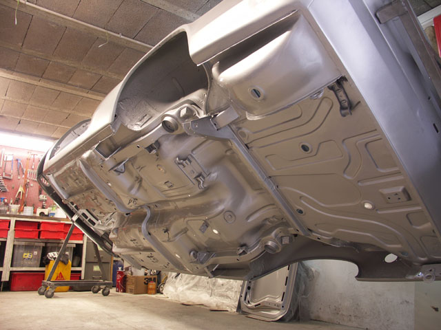

vincelagliss a écrit :jeu. 01 janv., 1970 01:00 Le peintre est content d'avoir la caisse sur un tourne-broche?![]()
Oui on peut la tourner afin d'accéder et peindre tous les recoins sans parler qu'on peut la déplacer (mon garage est très étroit) On l'a néanmoins enlever pour l'avant et l'arrière. Le seul gros souci c'est la poussière qui remue à chaque rotation, il faut vraiment insister avec la soufflette et éviter le tonneau complet.
Lundi on peind le dessous de la caisse et tout l'intérieur dans la teinte donc ce WE je ponce au 400 et au scotch brite.
Une fois ces parties peintes, je la remets sur roues pour le ponçage de l'apprêt.

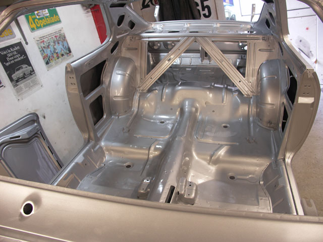

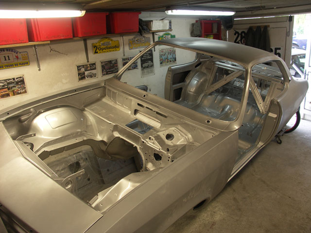

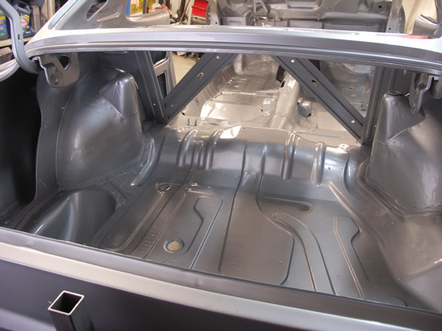

YES !
Maintenant, je vais attaquer une partie du remontage avant la peinture finale (15 jours)
