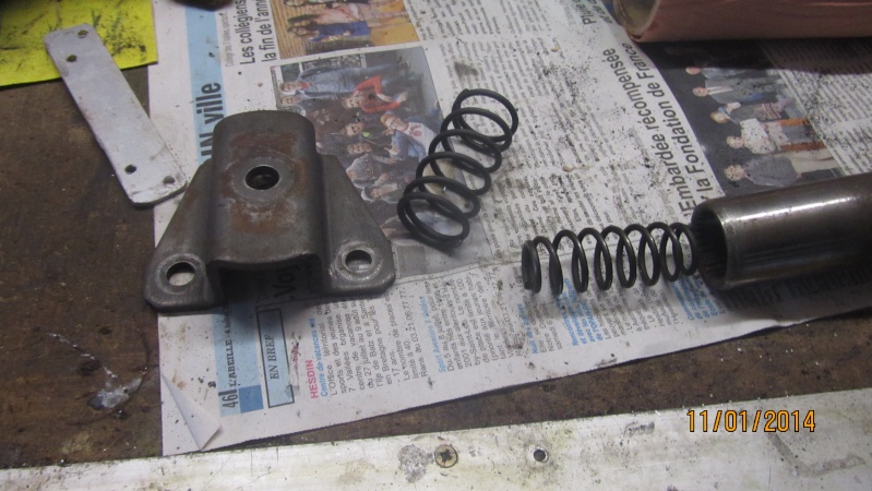

Je remonte ma boite 5 ZF sur ma kadett et 2 ressorts étaient scotchés sur le cardan de transmission.
le 1er fait 26 mm de diamètre sur 7 cm de long
le 2 ème fait 30 de diamètre et également 70 de long
Le 1er (petit) rentre dans le cardan et doit se loger au fond (je pense)
Par contre 2 ème ...je ne sais pas ,ou il va ?
Merci pour votre aide

Le premier va bien dans ton arbre, le deuxième vient d'un autre arbre :ref: ?
Une photo peut être ?

Le petit rentre donc dans l'arbre..mais le second je vois pas ??
et ce support il va ou ?
merci
Le support, d'après moi c'est une partie du support boîte, les deux trous contre la pièce sortie boîte et dans le trou du milieu est monté un silent-bloc, à l'autre coté du silent-bloc la traverse qui va au bas de caisse.
Les ressorts; le ressort que je connais pour l'arbre de transmission est 'droit' / cylindrique, le ressort en forme de 'tonneau' je ne connais pas.

C'est bien un support de boite, comme wim je n'ai jamais vu ton deuxième ressort. S'il s'emboite dans le plus grand, je dirais une modif du précédent proprio ?

En tous cas le gros ne peut pas rentrer dans l'arbre ..il est trop gros..
Bizarre tout ça..
La grosse pièce en effet doit être montée pour supporter la boite.
Je verrais ça mardi, on démonte l'ensemble et je redepose ma boite 4.
Merci de vos conseils..

je me demande si le gros n'est pas un ressort de conne de direction.
Tu veux dire le ressort qui va direct sous le volant ?
Celui qui va dessous le volant est plus petit je crois et a en tout cas les bouts usinés, les spires sont "meulés".

Ou alors je penche pour le ressort qui rentre dans l'arbre pour la boite 4 et qu'on aurait "oublié" de monter... :ref:

Le gros ressemble à celui des G240... :ref:
