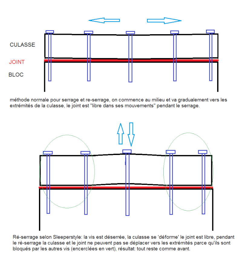

Je pense que j'ai compris ce que tu veux dire mais je ne suis pas d'accord avec toi :oops:
Je m'explique, toujours avec mon petit croquis qui est probablement plus clair que mes mots.

Je comprends la prose de sleeper comme:
on desserre tout et on resserre comme lors du montage.
sur que si on desserre puis reserre vis par vis....

Soit t'as pas compris ce que je dis, soit la représentation que tu te fais des phénomènes mécaniques n'est pas bonne.
Le joint a déjà été serré donc il a déjà flué.
Je parle d'un desserrage/resserrage d'1/4 de tour, vis par vis, pour casser l'adhérence.
La culasse est maintenu en N points, elle est en fonte, rigide.
Les vis sont élastiques et allongées sous charge.
La culasse ne risque pas de se décoller parce que:
- Pour essayer il faudrait déjà qu'elle soit voilée.
- Enlever qqes 10emes de précontrainte n'enlèvera pas le gros de la pression exercée par la vis.
- Comme tu nous l'expliques "au resserrage le joint et la culasse ne peuvent pas glisser"... au desserrage non plus.
