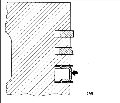

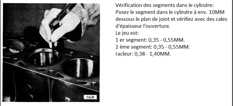

Avant de monter les segments sur les pistons il les faut vérifier !
Montage segments piston:
On met la bielle dans l'étau d'une façon que la jupe du piston est posée sur les mâchoires de l'étau.
Le premier segment à mettre est le racleur d'huile, donc celui qui va complètement en bas.
Le deuxième segment à mettre est le segment du milieu.
Le troisième segment est le segment du haut, normalement ce segment est marqué avec 'TOP', ce top doit être en haut.
Attention aux positions des autres segments, ça doit être comme ça:

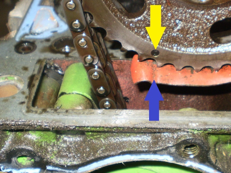

Il faut monter / caler l'arbre à cames comme à l'origine.

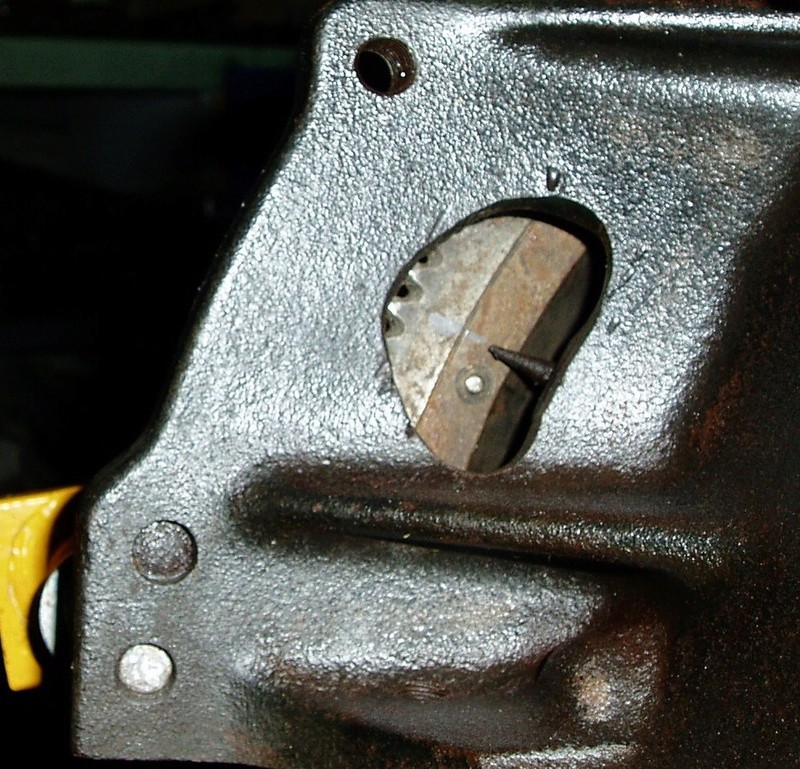

Si tu as le volant moteur monté sur le vilebrequin et les pistons 1 et 4 sont au PMH tu verras que "la bille" sur le volant moteur est en face de la marque sur le bloc moteur.
C'est dans cette position que tu dois monter l'arbre à cames avec la marque sur le pignon en face de la marque dans la tôle dessous le pignon.
