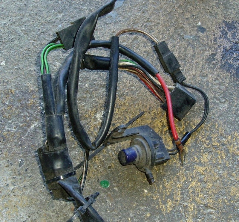

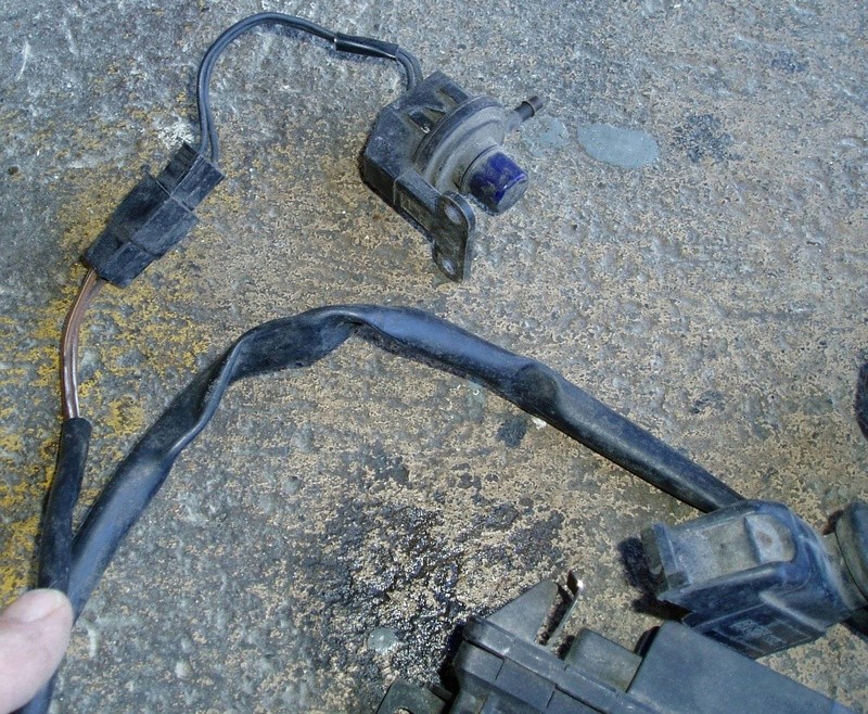

Mais ce boitier en possède une deuxième piquage au dessus du papillon, autant que je me souvienne, elle va commander une petite capsule bleu/noir qui reçoit 2 fils ? je suppose que c'est un capteur de dépression qui donne une info au calculateur d'avance à l'allumage que possède le LE2.
on voit sur cette photo ci dessous le tuyau tout au dessus qui part vers le tablier.
est ce que quelqu'un peut confirmer cela car à part mes souvenirs, je n'ai pas trouvé de trace ou d'info sur cette capsule. Et je préfère m'assurer que je n'ai pas oublié quelque chose avant de le condamner.

Luc, la pièce de-quelle tu parles est ça:
Si tu vas chez: senatorman > werkstattseite > schaltpläne > Rekord E2 > modelljahr 1983 on voit bien marqué dans la dernière colonne de la nomenclature S86 ? Unterdruckschalter / vacumswitch.
J'ai branché la capsule en dessous le boîtier papillon.

Messages : 6448
merci Wim, tu as levé mon doute.
as tu un avis sur mes autres questions ?
Le contacteur noir et bleu est branché au "Leerlaufregler", je ne sais pas comment ça fonctionnait.

sur l'autre sujet où j'ai remis le schéma du LE-2 jetronic, c'est la pièce S66 de la colonne 7
