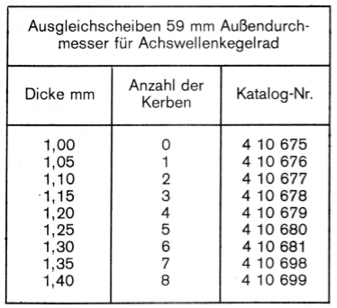

Bonjour est ce dans un pont de kadett gt/e rally(sans autobloquant) au niveau des planetaires il faut qu il y ai des rondelles de calage de type "belleville"qui font ressort ou bien uniquement des rondelles plates puisque il faut un jeu maxi de 0.15.J ai recupere ce pont,une foi les demi arbre sorti,impossible de tourner les pignons a la main.A l interieur rien n est abimé,pour secours ça peut servir. Contre chaque planetaire il y a une rondelle plate avec 4 encoches et 1,2 mm epaisseur et cette fameuse rondelle "ressort" qui fait 1,4mm et qui coince tout.Je pensais commander des rondelles plates avec les epaisseurs adequate et laisser le jeu de 0,15. Est ce que c est la bonne solution? Merci pour votre aide
Ces rondelles ont plus ou moins l’aspect d'une rondelle belleville mais sont en réalité clairement différentes, une rondelle belleville est conique, les rondelles que tu cherches sont bombées / sphériques.
La rondelle belleville a la fonction de ressort, les rondelles entre les planétaires et le boîtier du différentiel sont des entretoises qui ont une finition lisse des 2 cotés.
Ces rondelles sont disponibles dans plusieurs épaisseurs:
Le jeu axial de ces pignons conique doit être réglé à 0,08 - 0,15MM
