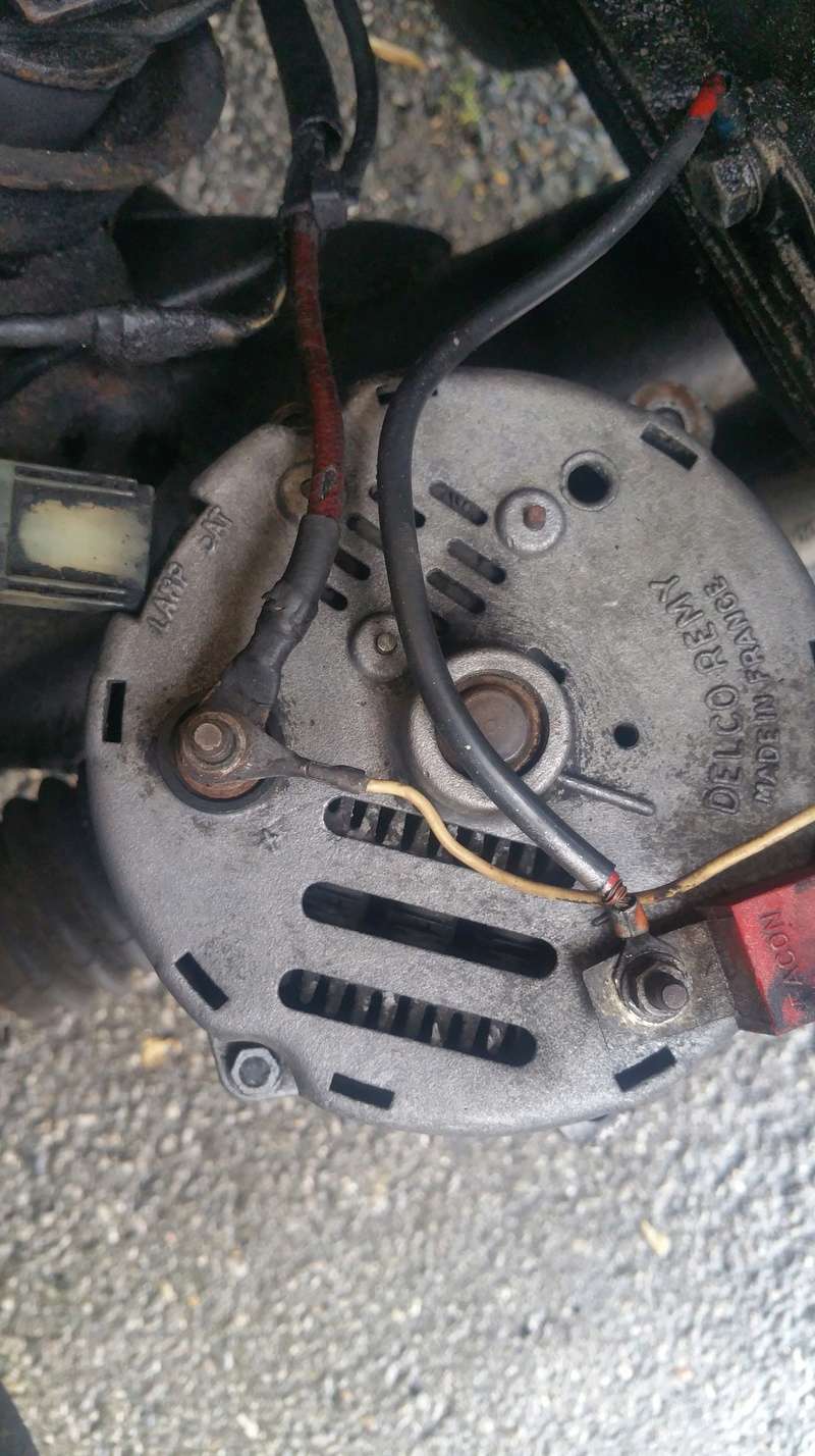

J'ai pris la photo de l'ancien encore branché. J'ai rebranché sur le nouveau à l'identique, reste juste la fiche blanche. J'ai mi la masse moteur et le condensateur rouge sur le -, et le gros fil rouge sur le +..
Le beige est celui du condensateur.
Si ça peut t'aider.

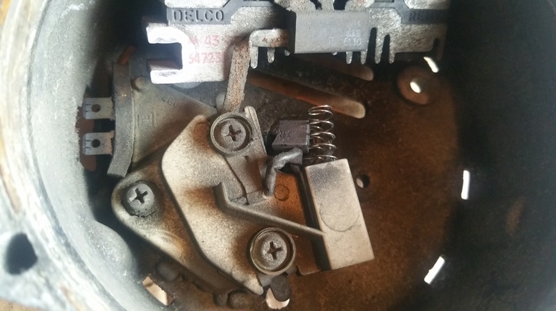

J'ai démonté l'ancien.
Les ressorts étaient dans l'état de la photo. Normal que cela ne fonctionnait plus.
On voit les bornes de la fiche blanche.
:oops:
