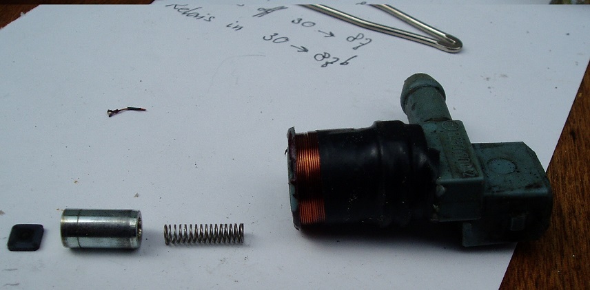

Dommage servimg ne fonctionne pas, sinon vous aurez pu voir mon injecteur à départ froide.
Il n'y a rien d'autre dedans qu'un joint pour le "pointeau", le "pointeau" et un ressort.
C'est le bobinage dans le corps du valve qui fait monter le "pointeau", le ressort fait le descendre.
La pression d'essence n'a aucune influence sur le mouvement du "pointeau".

Ça re-fonctionne ! :bien:
Voici l'injecteur départ à froid en pièces.

wim bos a écrit : dim. 10 févr., 2019 20:49Dommage servimg ne fonctionne pas, sinon vous aurez pu voir mon injecteur à départ froide.

wim bos a écrit : lun. 11 févr., 2019 10:51Ça re-fonctionne !  :bien:
Ça y est "Boss" j'ai compris ce que c'était (servimg), merci pour ta photo...
Comment as-tu fait pour le dessertir et peut-on ensuite le remonter, le re-sertir sans l'endommager?
La bague de sertissage fait le tour complet en plus des 2 coups de pointeau...
