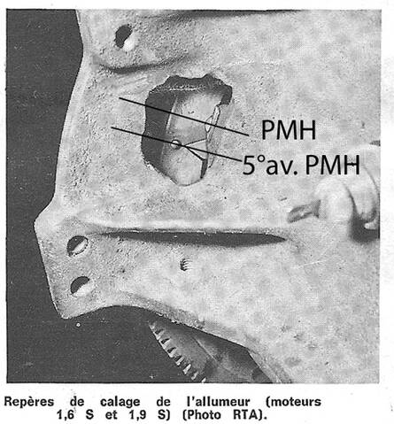

Je souhaite faire mon calage allumage avec une lampe stromboscopique. La bille de calage sur le volant moteur correspond au pmh du cylindre 1 ou prend déjà en compte l'avance à l'allumage de 5°? Merci

donc tout depend de ton repere sur la cloche:
si une tôle rivet décalé vers la gauche alors la bille face a cet index c'est 5°
sinon pour faire simple le bille face au rivet qui tient cette tole c'est le PMh
si ta un repére en forme de pointe (a la place du rivet, pas de ^tole index ) alors bille face a cette pointe cest pmh

ah ben voilà merci google
coticoti
Messages : 338
Re: Calage allumage moteur CIH 19sh
Message par coticoti »
ou bille en face pointe = 0° , PMH

Merci beaucoup.
C'est cool. Dans mon cas, j'ai bien une tole Rivet.
