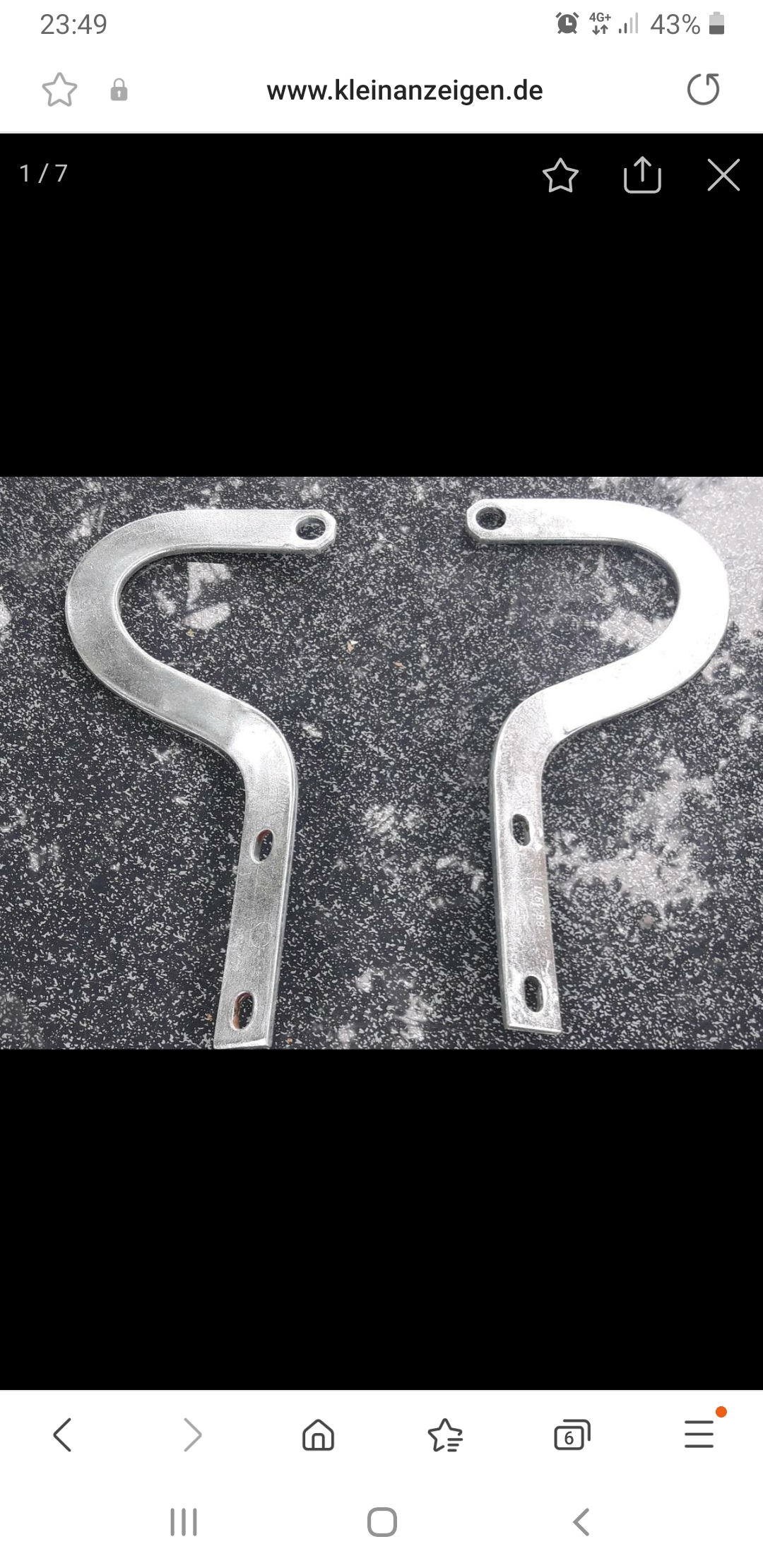

Bonjour a tous ,est ca que quelqu un sait comment on remplace les compas de capot avant sur kadett c

les charnieres😉

Voici une image des pieces je precise sur kadett c
Merci d avance

Je crois que le seul moyen de les remplacer c'est de découper les tôles autours pour atteindre la fixation du pivot...
Ou de couper et de ressouder ton compas si le pivot est encore fonctionnel...
Re: Compas capot avant
Ces pièces font plus ou moins un avec la carrosserie, elles sont rivetées dans un genre de boitier, ça doit être très difficile pour les sortir de là.

pour quelle raison souhaite tu les changer ?

Je voulais remplacer car un des deux a été plié du coup je n arrive plus a régler le capot correctement 😉

ah ok, je pense que tu pourrais redresser, quitte à chauffer ou couper puis ressouder.

Je suis du même avis que mantaluke.
J'ai regardé sur une caisse, et pour remplacer cette charnière tu dois dépouiller la planche de bord pour atteindre les points de soudures. 5 points sous la planche et 2/3 dans la gouttière de capot je crois....
