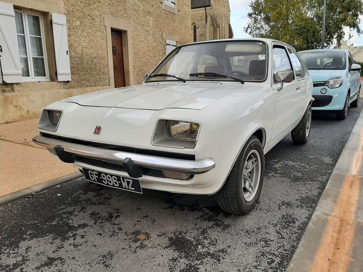

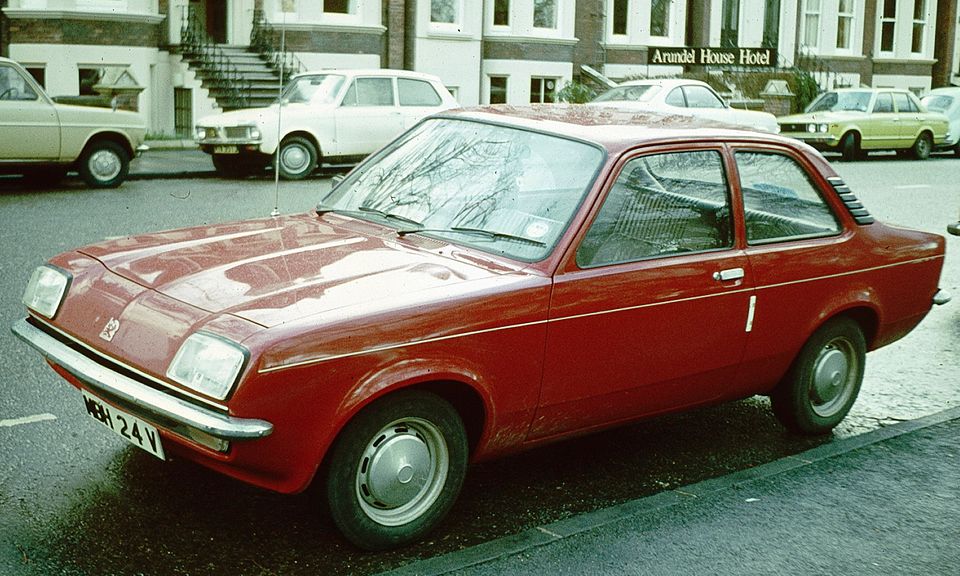

La principale différence se situe à l'avant du véhicule avec la face avant avec ce fameux "droopsnoot" (nez aérodynamique très en vogue à l'époque), ainsi le capot, les ailes, contre-ailes, feux et clignotants sont spécifiques:
En septembre 1979, léger restylage avec des nouveaux phares avant (style Manta B) :

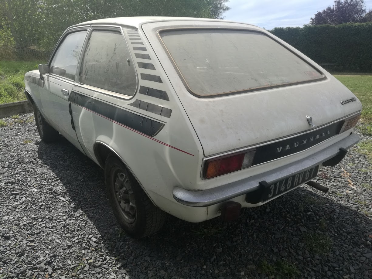

A l'arrière, la plaque immatriculation se situe sous le pare-choc.

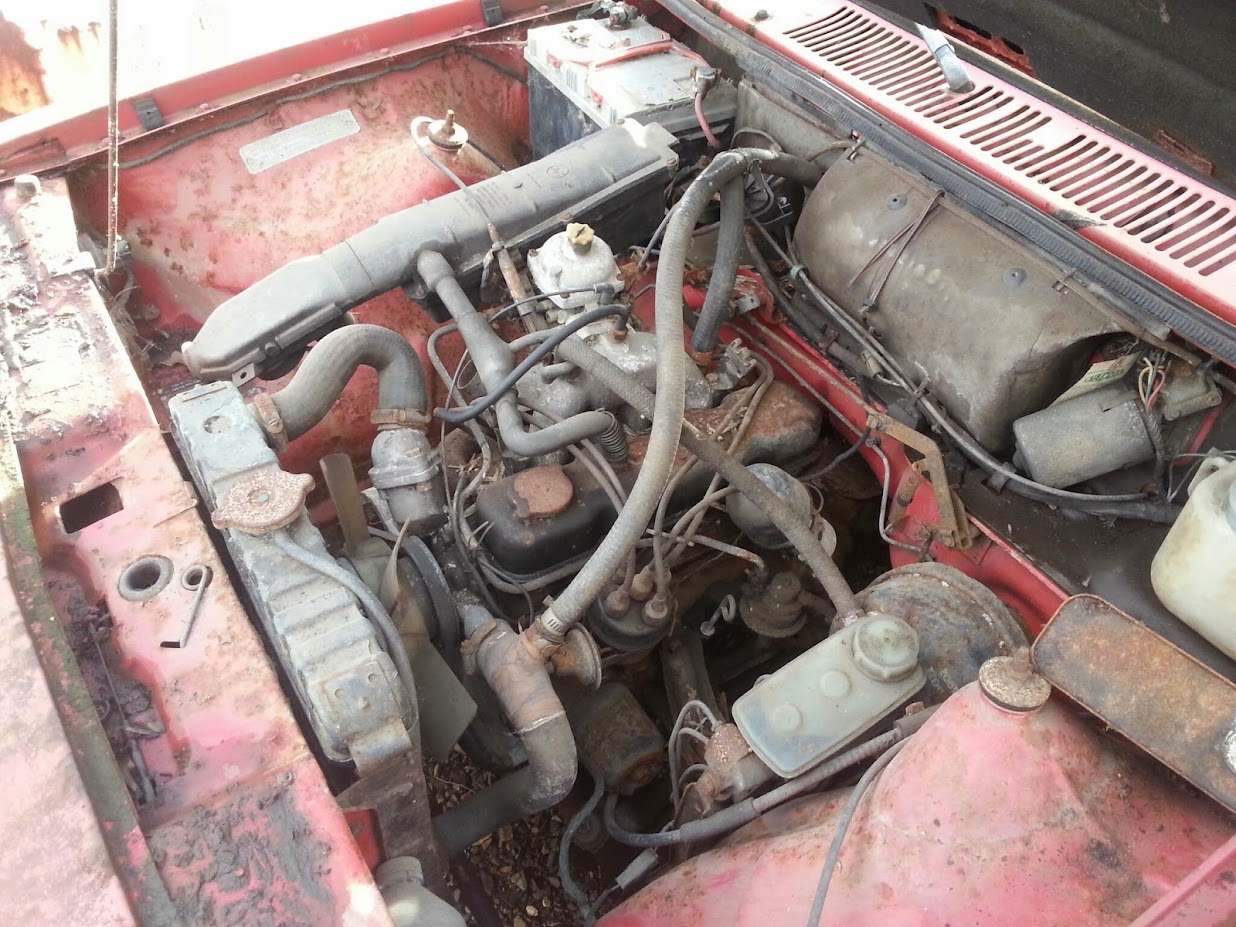

On trouve aussi une motorisation de type OHV mais il s'agit ici d'un moteur 99% Vauxhall qu'on appelle le "1256" (la cylindrée) de 58cv
Bien que ressemblant au petit OHV Opel, (c'est la même base à l'origine) il est différent
Caractéristiques:
Alésage x Course: 80,98 x 60,96mm
Cylindrée : 1256cm3
RV 9,2 à 1 (basse compression 7,3 à 1)
58,5cv DIN
Carburateur : Stromberg 150CD-SEV
La boite 4 est aussi spécifique ainsi que l'arbre de transmission.

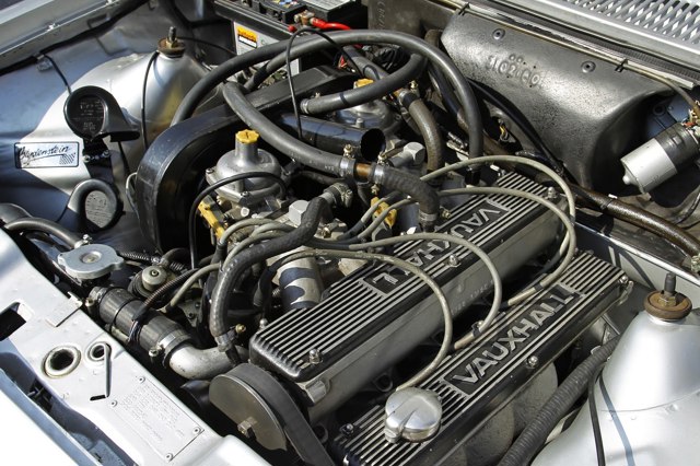

Avec l'aide du DTV (Dealer Team Vauxhall) Vauxhall a développé une version très affutée de la Chevette Hatchback (City chez Opel) sur la base du slant 4 de 2300cm3 coiffé d'une culasse 16v mais c'est une toute autre histoire.

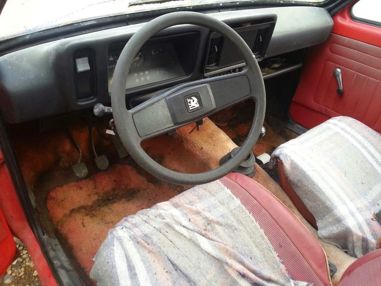

Tableau de bord, colonne de direction, volant, comodo spécifique ainsi que les sièges et garnitures. Équipements insonorisant supplémentaire

Pour le slant4 2300cm3 (dérivé du 1800cm3 de 1964 ), il était déjà présent dans la gamme Vauxhall et notamment sur les Magnum et Firenza avec de nombreuses victoires en course.
En 1974, il développait déjà 131 cv, il n'allait pas prendre le risque de partir sur des CIH d'a peine 100Cv. (et au système métrique !!)
L'avenir leur a donné raison si on regarde les victoires en Rallye avec les Chevette HS et HSR, vraiment dommage que ces Chevette 2300HS "client" (nécessaire à l'homologation) n'aient pas été plus diffusé en Europe (400 exemplaires prévue mais on serait plus prés des 300 exemplaires vendus) et uniquement en conduite à droite.
