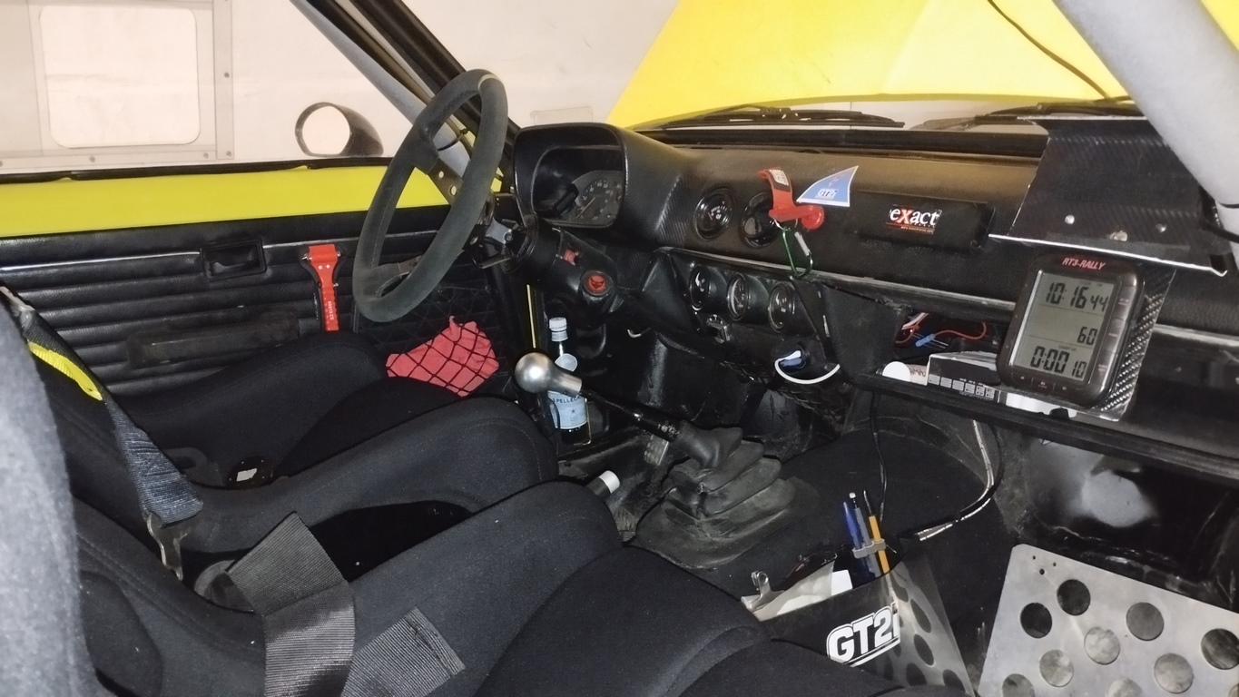

[/Habitacle :
Direction directe
Train av Powerflex
Boîte ZF
Pont 4,22
4 Bilstein
Freins Av ventilés Rekord 2.2
Freins Arr Disques
Durits Aviation
FAM hydraulique

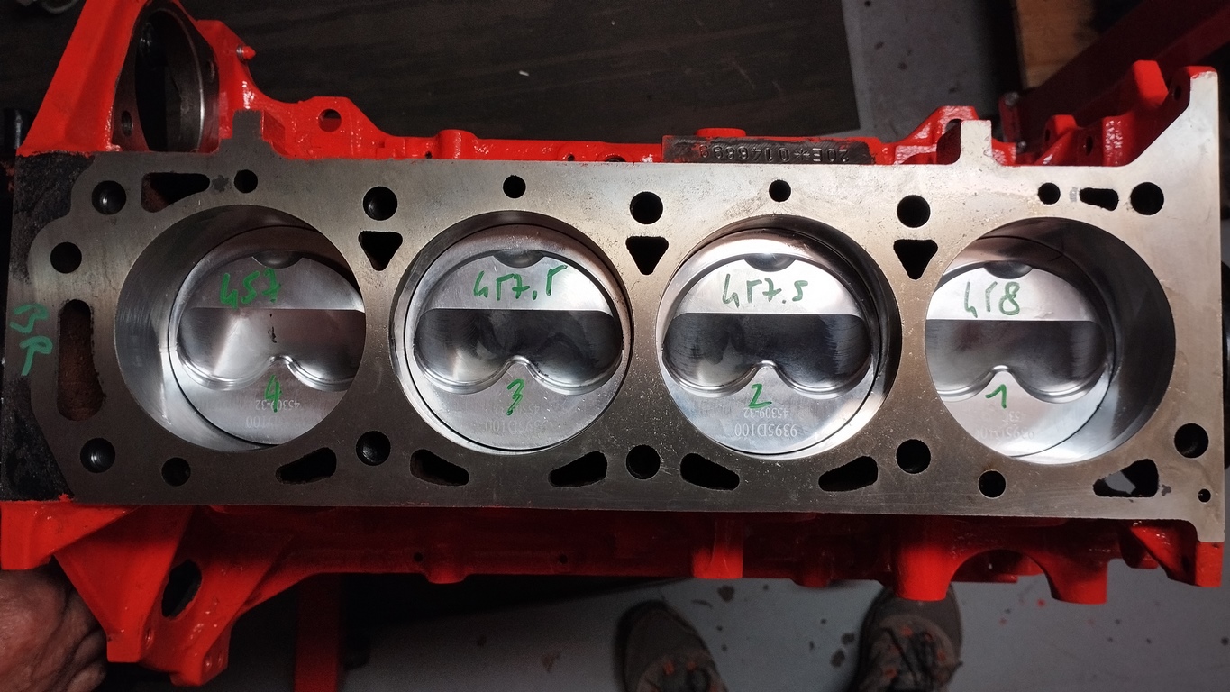

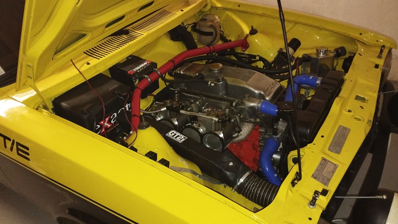

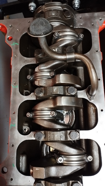

Compartiment moteur :
Vilebrequin équilibré
Volant moteur allégé 7,2 kg
Bielles et pistons forgés

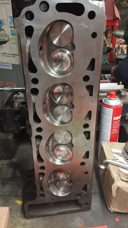

Soupapes 7mm 45/50
Conduits optimisés
AAC Risse 316°/308°
Poussoirs méca
Coupelles alu
Pompe à Huile Krause
Carter cloisonné
Echappement Powersprint 60mm
2 Weber 48
Radiateur 3 rangées
