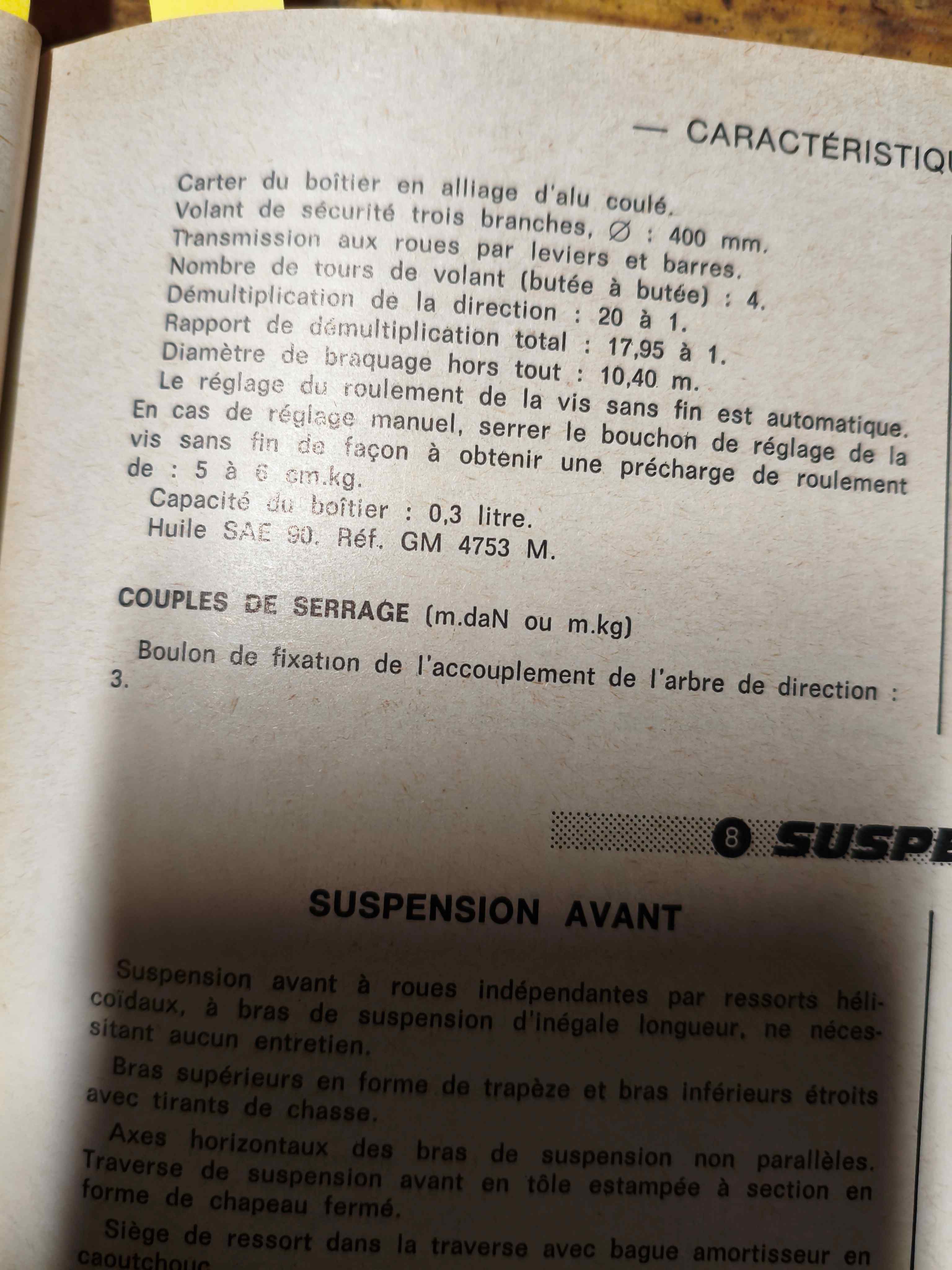

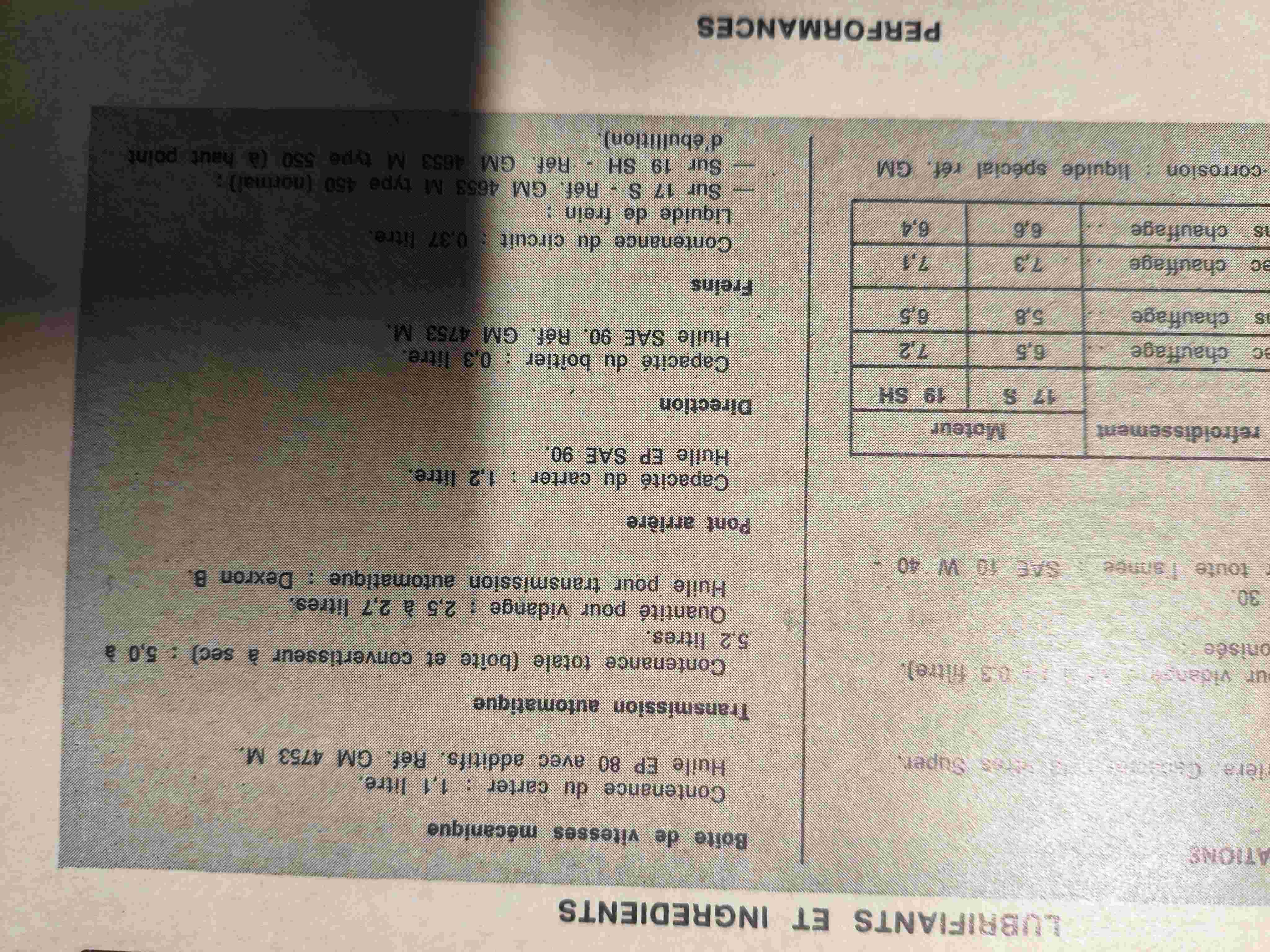

C'est possible d'avoir une photo de cette documentation qui préconise de la SAE90 dans le circuit de direction assistée ? :ref:
oui bien sûr. Je te la mets en lien
ext/dmzx/imageupload/img-files/6724/585 ... e0422b.jpg
ext/dmzx/imageupload/img-files/6724/615 ... 0af62a.jpg
ext/dmzx/imageupload/img-files/6724/a43 ... a3d0cc.jpg

La documentation spécifie de la SAE90 uniquement pour le boitier de direction, donc pour les modèles sans direction assistée.
Comme l'a précisé Mantaluke, dans un circuit de direction assistée : Dexron ou équivalent, mais rien d'autre!

eh ben merci! Mais dis donc, faut lire entre les lignes :perplexe:
Donc je vidange complètement la SAE 90 et je remplace par de la DEXRON. J'ai lu qq part qu'il fallait faire attention aux additifs. D'où un choix à faire entre les différents types de Dexron? Je prends quoi alors?
