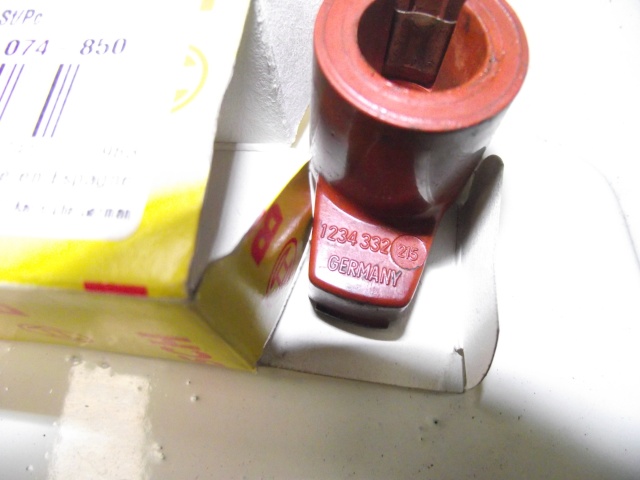

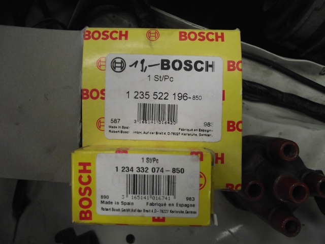

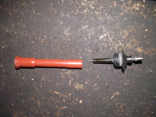

D'abord je voulais changer les antiparasite que j'ai reussi a trouver a pas trop chere
J'avais juste la partie rouge, il faudrait que je trouve l'autre partie :ref:
parce que du coup je n'ai pu en changer que deux :sic:

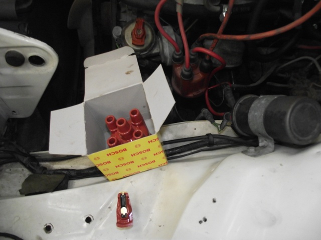

Tête et doigt d'allumeur neuf
Pas tout a fais les même que ceux en place mais ça fonctionne très bien :oui:

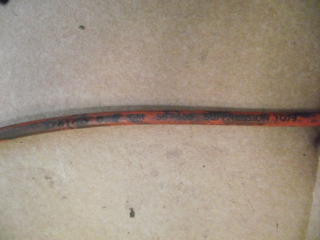

Pour le faisceau, il me faudrait ça, ou le modèle NGK :

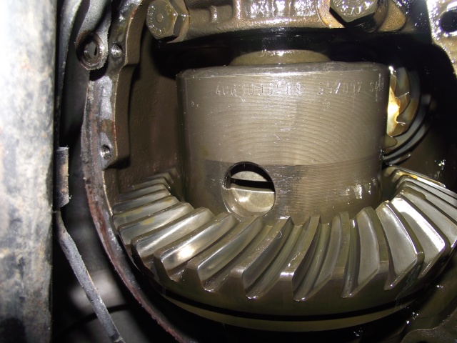

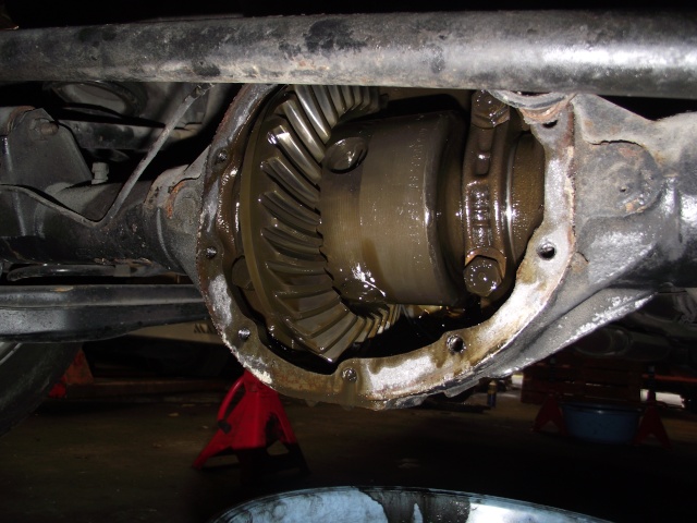

Vidange de pont avec son autobloquant a 40% et oui c'est une version route et pas course, ça suffit largement :oui:

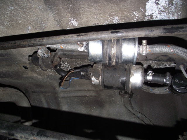

Changement du filtre a essence et des vieilles durites

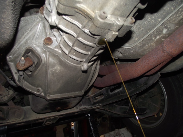

Et ont laisse couler la boite aussi(3 seringues et demi)

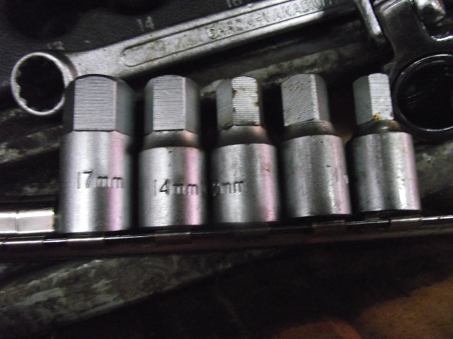

Ont utilise la douille carré de 17mm
Puis, vidange moteur avec son filtre LS415(4L et demi) ;)
De quoi remplir le pont autobloquant(2 seringue et demi)
En fait, j'ai tout remplie avec de la MOTUL : moteur, boite, pont :oui:

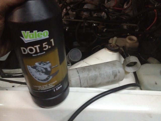

Et puis purge des freins, le liquide était bien crade

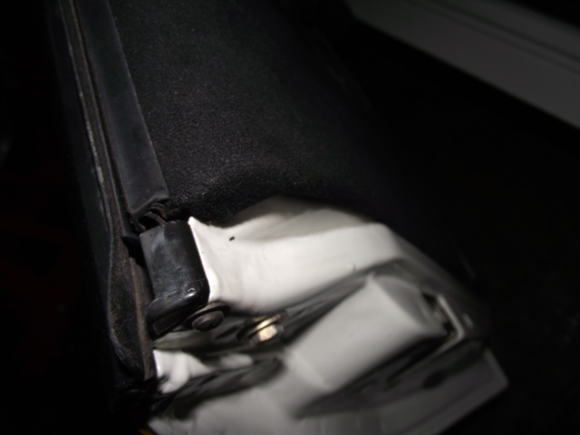

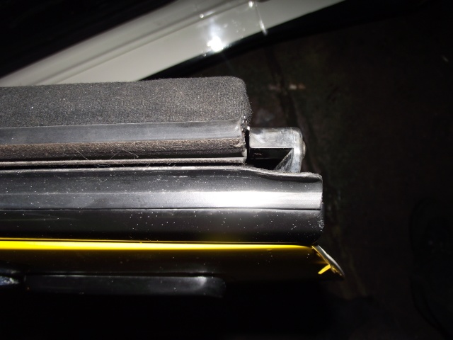

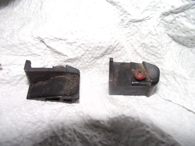

Vous savez a quoi ça sert ?

C'est quoi comme boite sur les 400? Cloche démontable :ref:
Sur les G240 c'est une BTR 14 pour vidanger et non 17 :oui:
Tout en Motul hein..............................Petit coquin va :))
C'est un G262 Étienne
Bah oui en motul, l'huile de boite j'ai des reste d'une activité passer en fut, l'autobloc il lui faut de la 90PA, il n'y a que pour le moteur que j'ai assortie au reste ;)

:clap: Albert! L'huile de pont autobloc est en W? ...W140?
Albert,
La petite pièce en plastique blanc enrobé du caoutchouc sert à tenir la vitre portière en place.
A haute vitesse les vitres on la tendance de se 'écarter' de la voiture.
Si tu cherches ces pièces elle sont disponible chez les fabricants parallèles http://www.ebay.de/itm/Set-Fensterfuhrungs...=item519b10f5be
wim bos a écrit : jeu. 12 janv., 2012 08:41Albert,
Oui Wim, j'ai mis la réponse dans les photos suivante puisse que installer sur ma portière :sol:
Mais merci pour le lien, je ne savais pas que c'est pièces étaient en refabrication :bien:
Par contre si tu sais ou je peux trouver le faisceau adéquate :?:
