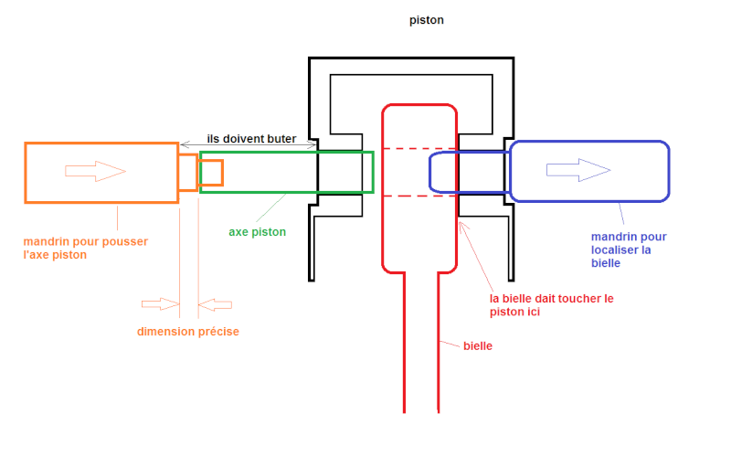

Chez les moteurs OHV (Kadett) les axes de piston sont serrés dans la bielle (c'est pour ça qu'on doit chauffer la bielle pour le montage d'un piston), les pistons pivotent autour de l'axe.
Pour le démontage il faut utiliser une presse d'atelier, un bon support en bois pour tenir le piston et un mandrin pour pousser l'axe piston.
Pour le montage il faut chauffer la bielle dans un four à 250 à 300°C (sa température à vérifier avec un 'craie' spécial) le piston dans un support et l'axe piston à moitie à sa place dans le piston, introduire la bielle dans le piston, localiser la bielle dans le piston à l'aide d'un mandrin puis pousser l'axe à l'aide d'un autre mandrin spécial sa place.
La 'dimension précise' sur le plan est déterminante pour assurer que la bielle sera montée au milieu de l'axe piston.
C'est bien possible que 'maintenant' (ça veut dire 30 ou 35 ans passés) Opel dit qu'on ne peut pas remonter un piston, à l'époque des Kadett A Opel a nous obligé de changer les axes des pistons parce que ils 'claqués', nous avons fait un bon paquet !
