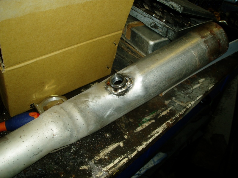

:+1: Si tu achètes une sonde lambda l'écrou et le bouchon sont livré avec.

Après montage, une visite à un banc de puissance est recommandé pour obtenir un bon résultat et n'oublis pas, une sonde lambda coûte moins que 2 pistons.
