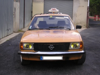

Pas pour l'instant, mais j'ai un projet en ce sens.
Monza A 30E 1980
Commodore A GS 1968
Diplomat A 1964
Kapitan 1951
Senator A2 30E 1984
