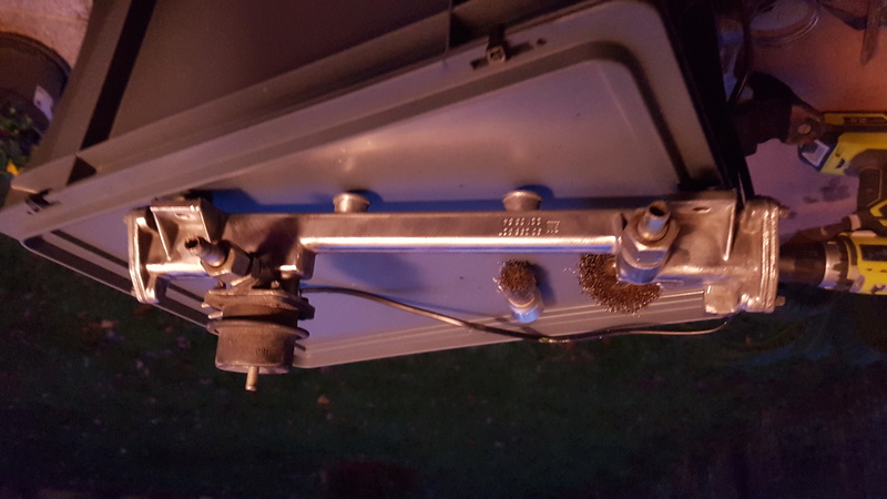

Sinon en ce moment j'ai 2 potes, le pinceau et la perceuse!

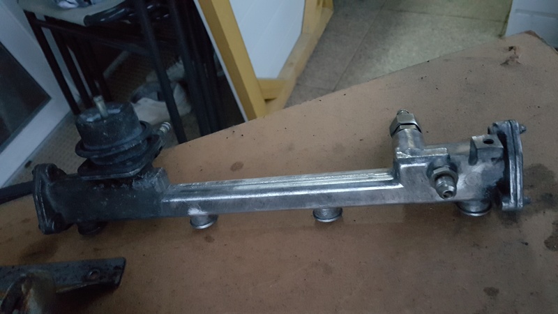

J'ai fini de décrasser la rampe d'injection!
Un petit pendant/après

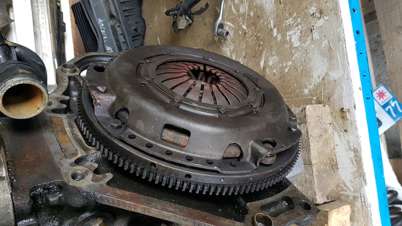

et j'ai décidé de désacoupler la boite du bloc! et là j'ai eu de la surprise!
déjà :
volant moteur plat! c'est super cool j'avais en stock un embrayage complet pour volant moteur creux :mdr:
(j'ai réussi à trouver un volant moteur creux donc problème sera résolu!)
et là je regarde la boite et gros problème :
l'arbre primaire est sorti! alors j'ai réussi à le revisser sur le fond (oui le bout de l'arbre est fileté)
mais j'espère que ça n'aura pas d'incidence :perplexe:
et le truc encore plus étonnant :

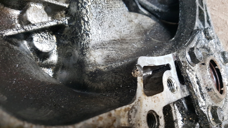

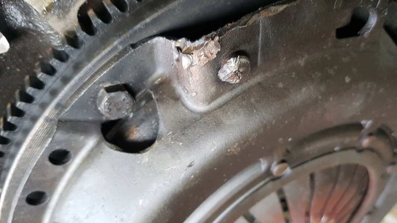

a chaque coin du mecanisme, j'ai ce genre de pète!
et un pète sur la cloche de la boite :
je ne sais pas ce qui c'est passé, mais ça ne sent pas bon :pfff:

donc déjà j'ai trouvé la solution à mon probleme de boite de vitesse, on a ouvert la boite et on a resserer l'arbre via la petite vis qu'il y'a derriere, on a ensuite démonter embrayage et volant moteur, et là j'ai compris le pourquoi du comment!
oui vous vous souvenez des pètes sur la cloche d'embrayage? et bien en fait, une des vis qui maintiens la cloche était cassé dans le volant moteur, donc je suppose que la tête de vis à du voler un peu partout dans la boite! :grr:

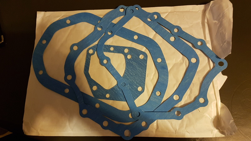

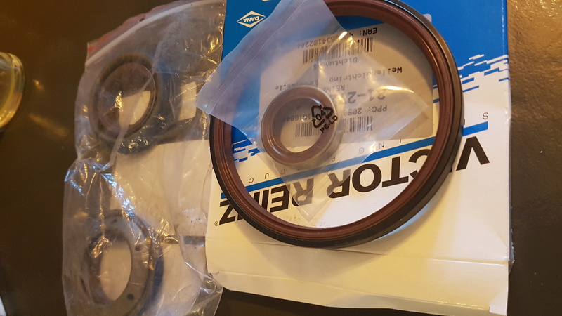

donc j'ai reçu mes joints de boite et moteur (je passe les détails sur le reste des joints) :

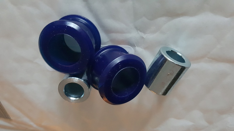

j'ai reçu les silent bloc de direction :

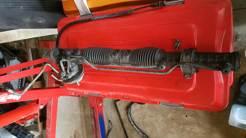

donc j'ai récupérer tout le systeme direction assistée, j'ai qu'une hate, c'est de remonter tout ça!

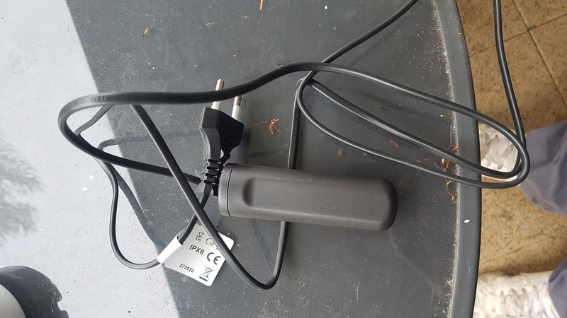

sinon j'ai un peu amélioré "la box" j'ai vu que c'était pas mal de réchauffer un peu le liquide et donc j'ai investi dans une résistance chauffante :

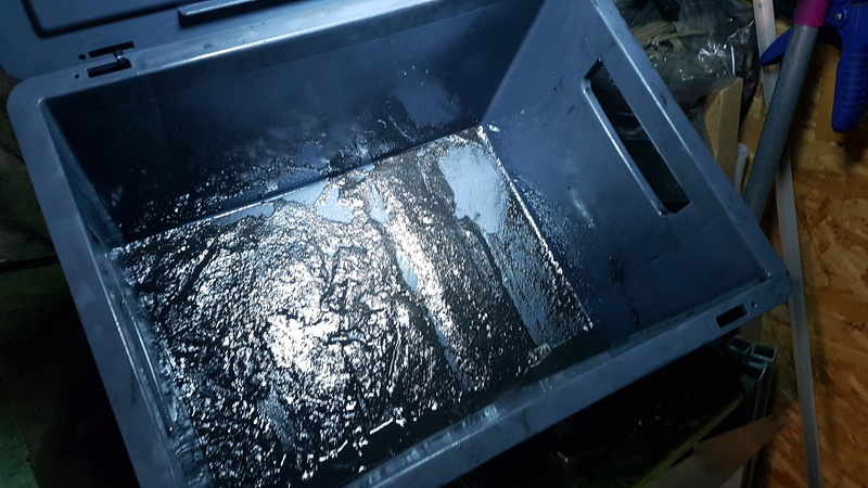

et après avoir nettoyer à peine la moitié des pièces :
j'ai vider et nettoyer la box, j'en ai profiter pour un peu modifier, histoire de bloquer l'arrivée des saleté avant la pompe!

C'est mieux avec ta resistance?
Quentin.
Ramos
Messages : 135
Inscription : lun. 13 juin, 2016 06:26
Localisation : 77340
Message par Ramos »
En fait quand j'ai test il faisait très froid, et ça n'a pas beaucoup réchauffé, j'avais peur de prendre trop puissant, mais au final c'est pas assez (elle ne chauffe que de 4° au dessus de la t° ambiante)
Hier il faisait moins froid et j'ai tester le liquide était à peine tiède mais si ça peut aider un peu ... :tanpis:

Rhoo la direction assisté, j'aimerai bien l'avoir sur la mienne :))
Ramos
Messages : 135
Message par Ramos »
:muah: il te reste plus qu'à trouver une gsi Lol sinon de ce que j'ai compris, il faut juste agrandir le trou par la ou passe la direction a la colonne et c'est bon ^^
