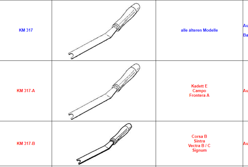

Je ressuscite ce vieux sujet sur les manivelles lève-vitre car je dois en changer une côté conducteur, et ça n'a pas l'air très évident. Sur la revue "l'Expert automobile", on nous dit tout simplement "extraire la poignée à l'aide de l'outil KM317". J'adore ce genre de conseil qui ne sert à rien ! C'est la qu'on voit la supériorité des revues techniques anglaises, qui sont beaucoup plus détaillées pour les amateurs.

 Bon cet outil KM 317 se présent comme ça.

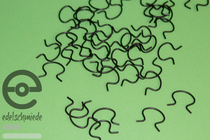

Et sert a enlever ce type de clips.

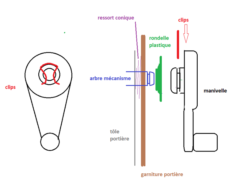

son montage
Avec un tournevis plat et fin on peut le faire aussi, il suffit de pousser contre une des 2 extrémités du clips.
son montage

						 Je le fais avec un petit crochet en corde à piano , en appuyant sur le panneau au niveau de la manivelle , pour bien l'attraper.
C'est vrai le clips a tendance à sauter
