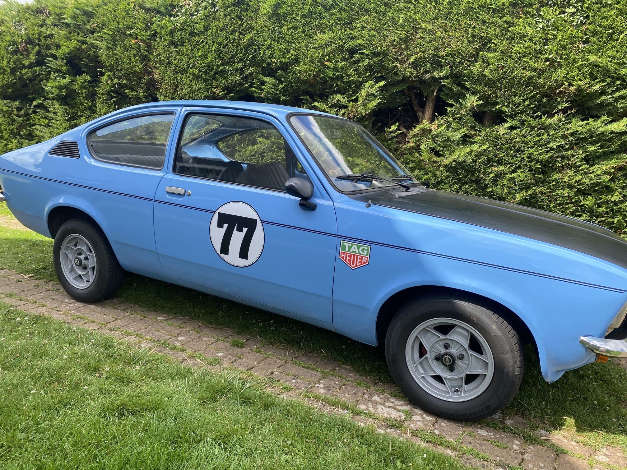

Salut tout le monde !
Je continue à alimenter le journal de bord de la voiture (vous me direz si vous en avez marre de me lire
On commence par les photos !
Je me suis dit que ça serait sympa de la customiser un peu, alors j’ai posé un sticker d’époque et un rond "racing" avec le numéro 77 (l’année de la voiture — comme ça, je perds plus de temps à le répéter à chaque fois que je sors : maintenant je pourrais dire " c’est écrit dessus, andouille !").
D’autres photos vont arriver, j’attends encore d'autres autocollants
Je vais essayer de lui donner un look plus "racing" !
