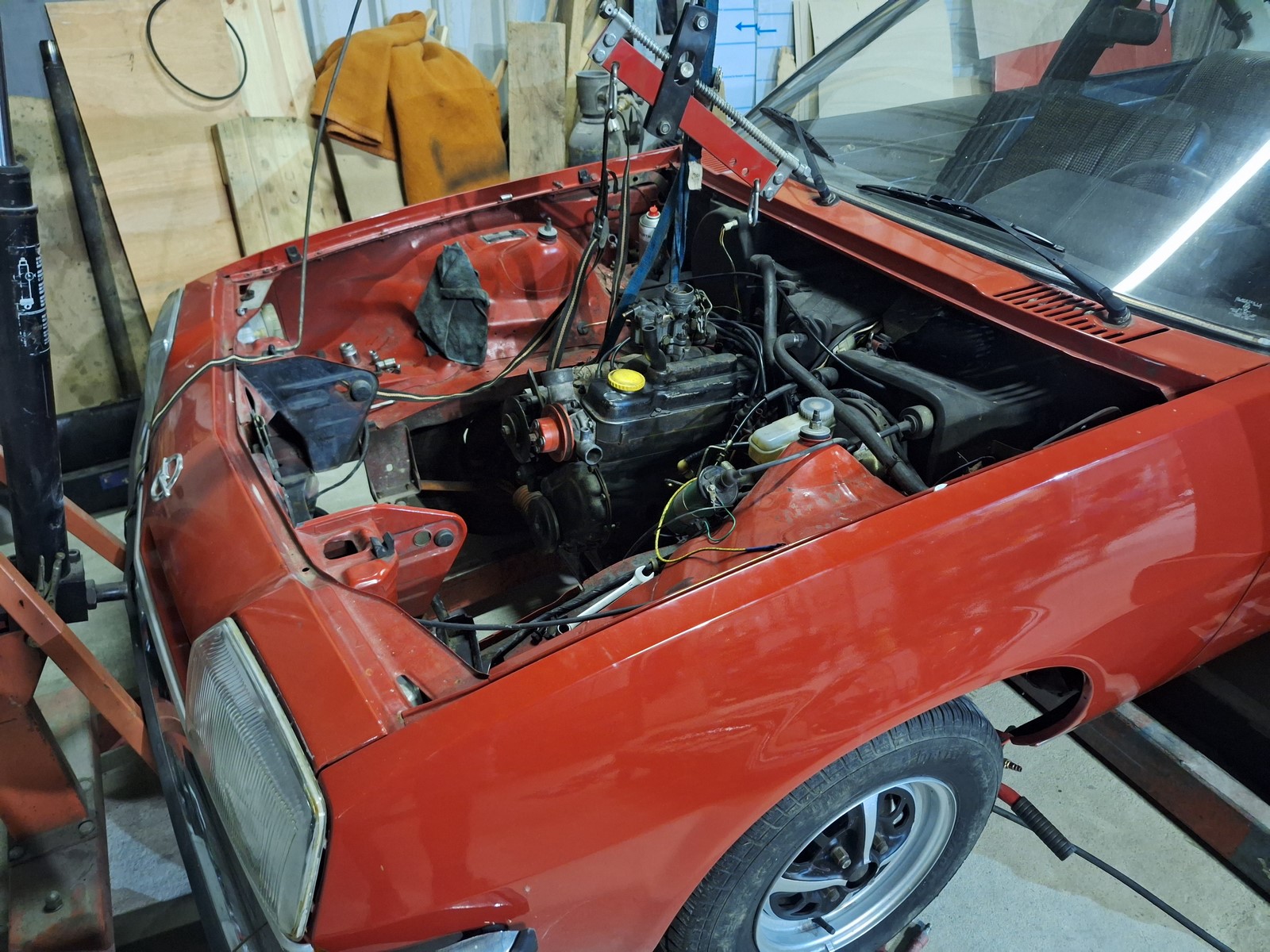

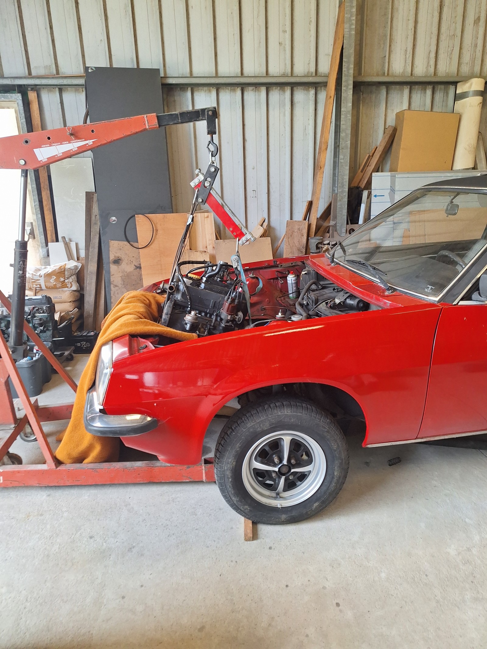

J'ai failli vendre la voiture avec son moteur HS mais la personne qui devait la prendre a changé d'avis et ça m'a motivé à la finir.

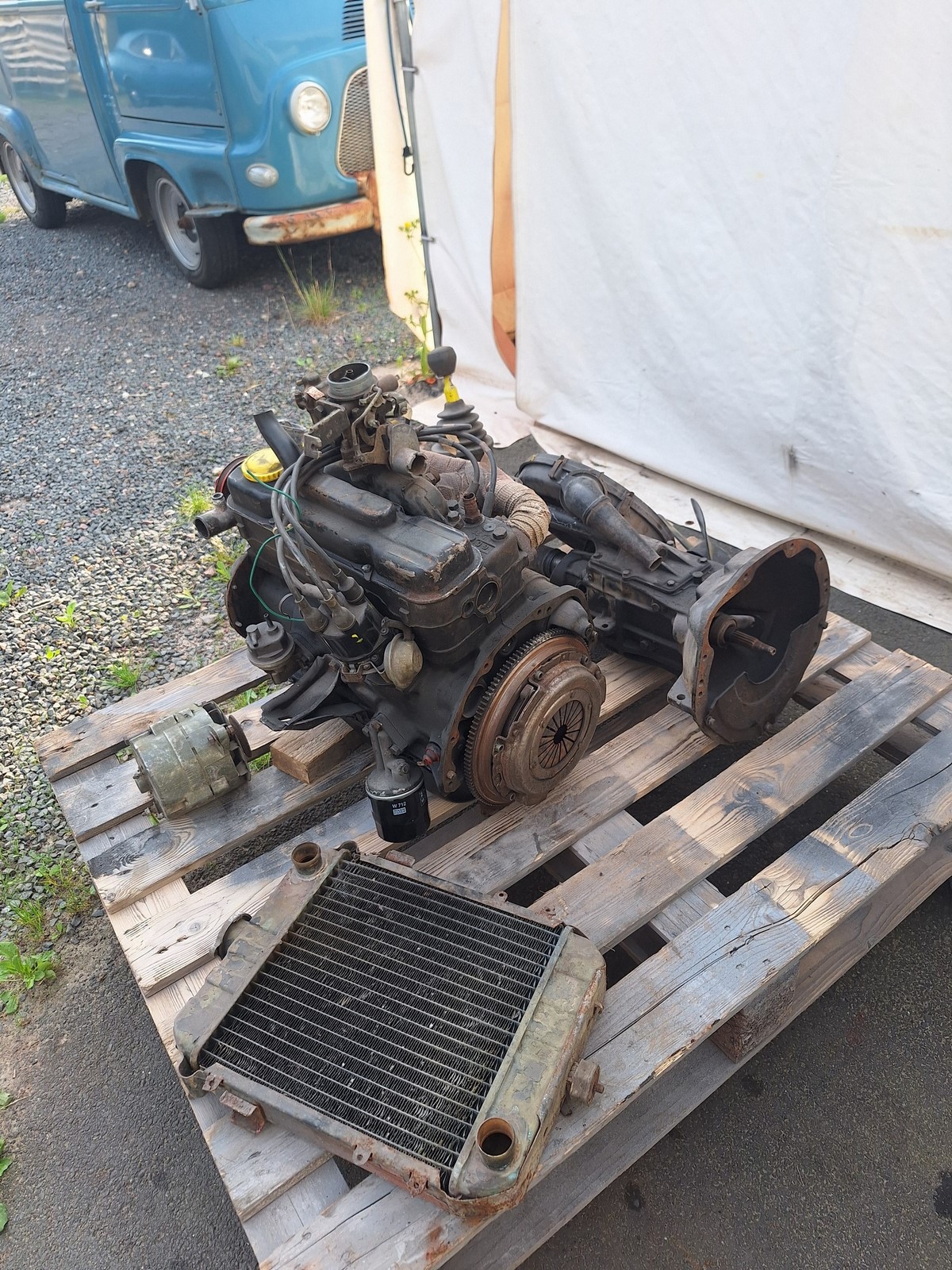

Un pote m'a ramené un moteur de Belgique.
Il était monté sur une Kadett "Qui faisait du Rallye" et aurait des plus grosses soupapes aux dires du vendeur. Moteur démonté depuis quelques années mais qui inspirait confiance visuellement. Le vendeur me l'a vidangé pour le transport et avait mis un filtre neuf pour que je n'ai plus qu'a remettre de l'huile neuve, sympa !
Moteur arrivé, aussitôt remplacé. C'est vraiment accessible le OHV sur la Manta.
J'ai monté la boite que j'ai eu avec le moteur car elle était beaucoup plus propre que la mienne, et je n'avais pas le temps d'attendre de recevoir un kit de joints. Finalement c'était une mauvaise idée car le pignon de compteur n'est pas du tout bon (quand on roule a 90 km/h le compteur affiche a peine 80) et la boite trés légèrement bruyante.

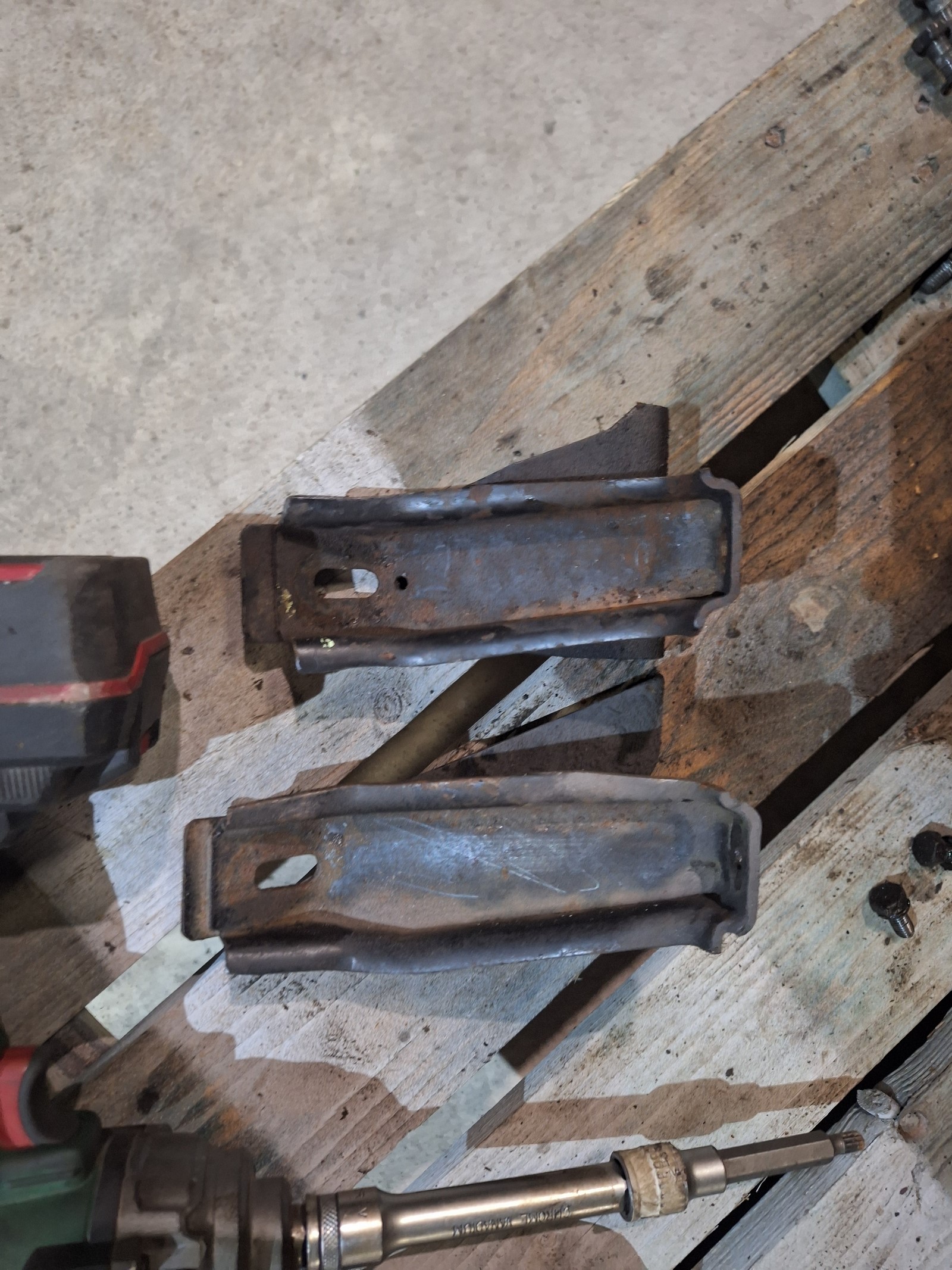

En allant un peu vite, j'ai laissé les supports de kadett qui étaient sur le nouveau moteur, ils sont très ressemblant à ceux de Manta mais ce ne sont pas les mêmes :
