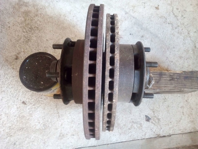

Messages : 1846
David66 a écrit : sam. 20 déc., 2025 02:21 Bon ben voila, c'est commander ;)
Je viens seulement de le voir, mais malheureusement, ça n'ira pas.
Sur les Monza, ce sont des goujons montés en force dans le moyeu (voir ma photo des disques / moyeux en début de page précédente), ce ne sont pas des goujons vissés. :oops:

sixenligne a écrit : sam. 20 déc., 2025 09:55
Noooooooooooon me dit pas ça :pale: :pale: :pale: Ou je peu trouvé des compatibles et sur tout, comment je peu les monter. Car effectivement, ce n'est pas du tout ça. J’espère qu'ils on une politique de retour chez driftshop.
Messages : 1846
Je ne me souviens plus du diamètre des cannelures, il faudrait mesurer...
Ce sont des goujons similaires à cela : https://www.driftshop.fr/goujon-roue-m1 ... -long.html
