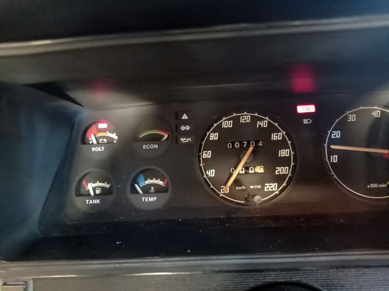

pour le voyant de charge as tu vérifié le fil bleu qui sort de la borne D+ de l'alternateur (ou du régulateur s'il est externe) vers le voyant.
l'autre borne du voyant est en +12 apc.

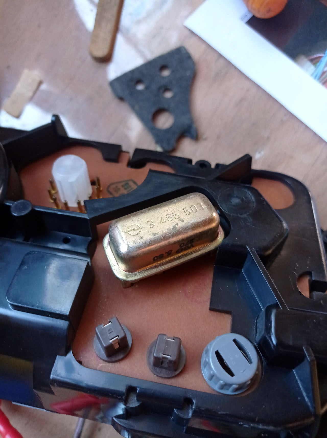

j'ai finalement résolu mes petits soucis
j'ai donc récupéré le régulateur de tension de mon compteur d'origine pour le mettre sur celui GSI
et après test, tout fonctionnait
et après remontage complet, c'était pas trop ça.
au final c'était le câble du + après contact qui était en partie sorti de la broche.
une fois bien remis en place, tout est bon
