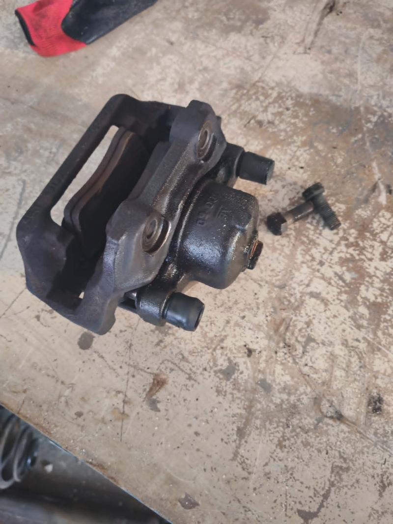

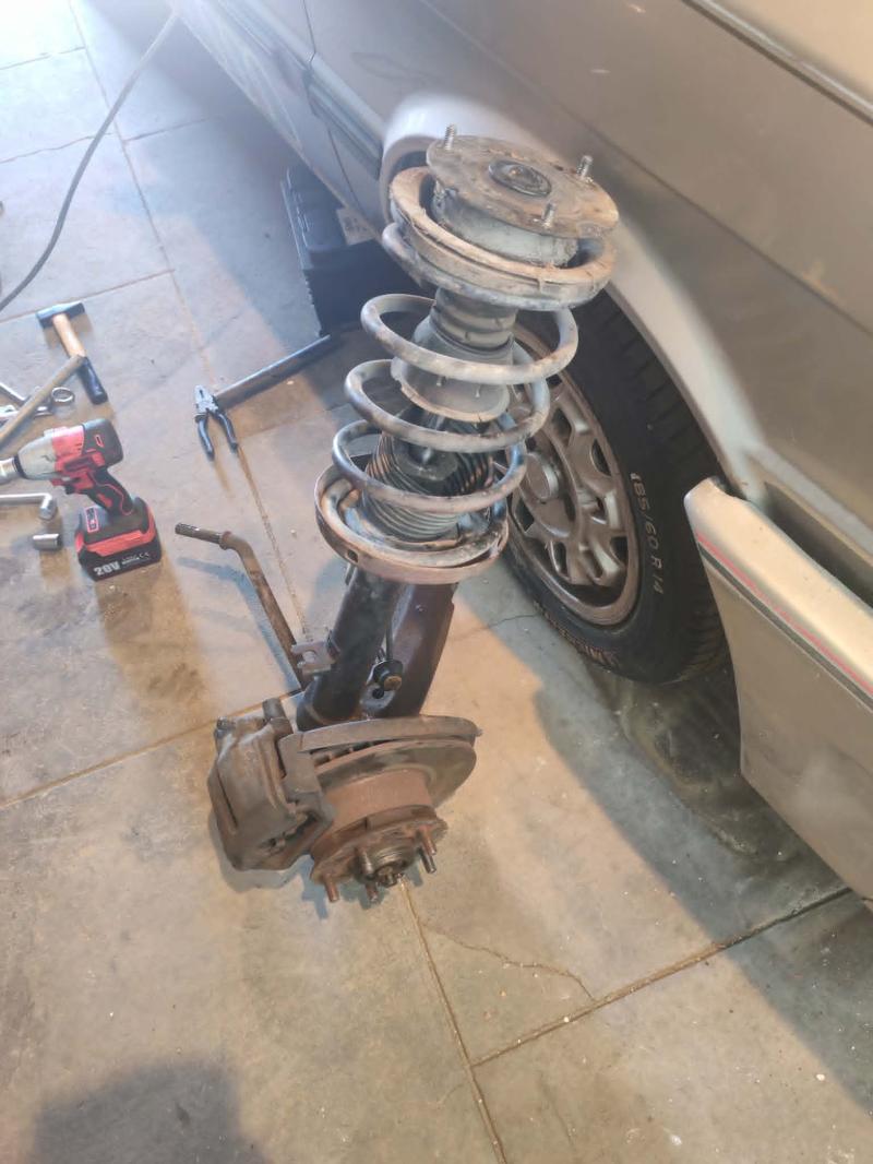

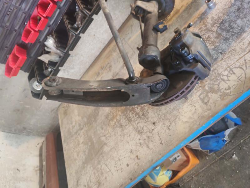

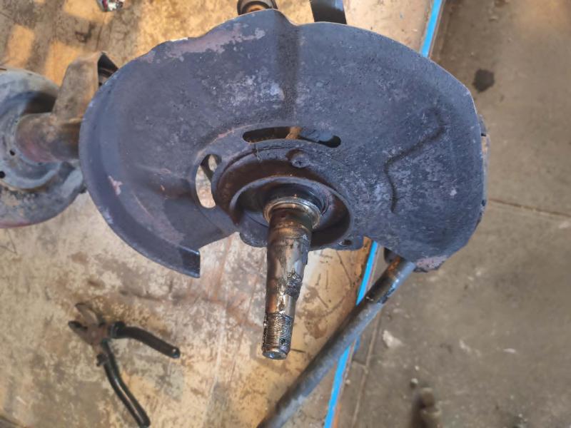

Salut à tous,
Désolé de ne pas avoir donné plus de nouvelles que ça, mais avec l’achat de la maison, forcément, les voitures passent un peu au second plan.
Néanmoins, j’ai pris le temps en début d’après-midi de passer un peu de temps sur la Monza et j’ai enfin réussi à retirer l’ensemble de l’amortisseur. 😅
Ça devrait déjà mieux se passer pour le deuxième côté, maintenant que je sais comment m’y prendre et dans quel ordre démonter tout ça.
Ça avance doucement, mais ça avance ! 🙂

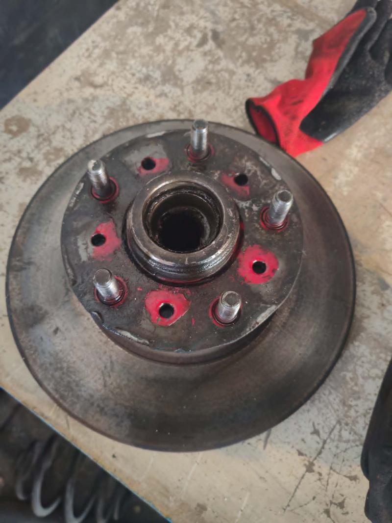

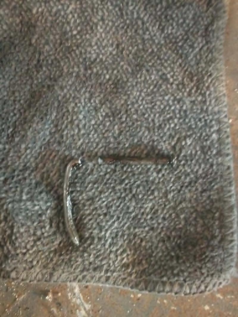

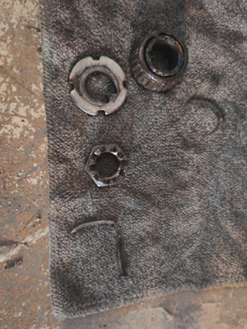

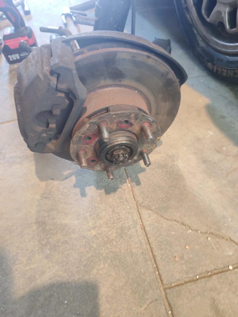

Messages : 6508
bien vu, les roulements seraient peut être bons pour un remplacement. Mais la graisse est trompeuse, ça vaut le coup de bien nettoyer et d'observer l'état des rouleaux coniques ainsi que des chemins de roulement à l'intérieur des bagues, si l'aspect est terne et gris ou pire écaillé, bon pour la poubelle. Sinon un bon dégraissage avec de la graisse neuve et ça repart avec un réglage correct du jeu bien sûr.
