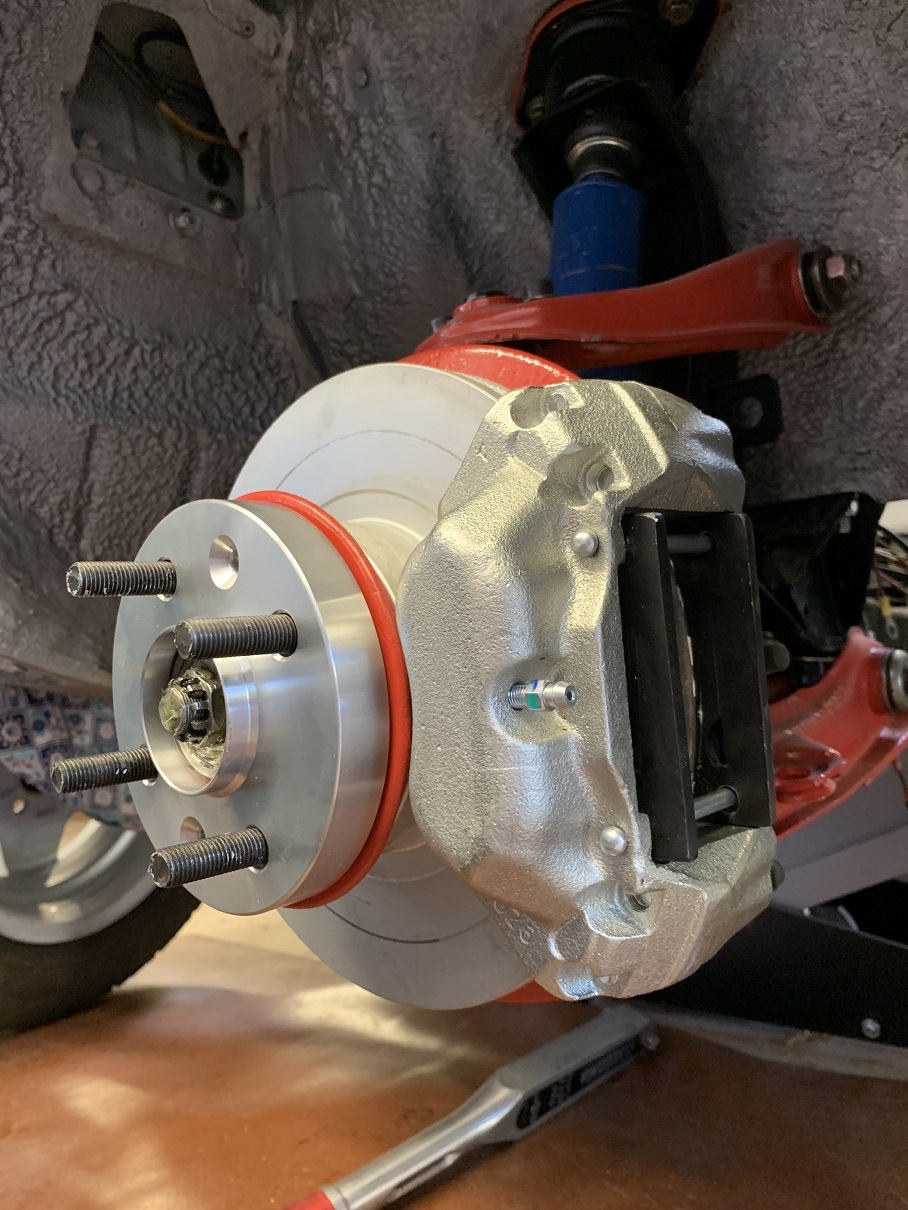

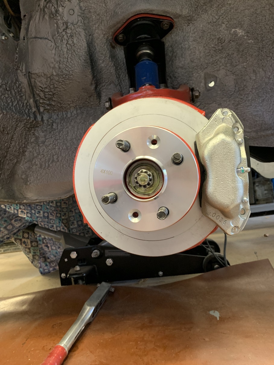

Finalement j'ai utilisé les disques ventilés de Rekord et les étriers de Volvo en recoupant un peu la chape et en rallongeant de quelques mm la semelle des plaquettes. Avec les goujons de 67mm et les élargisseurs de 20mm j'arrive à conserver les roues de 13. Par contre, c'est vraiment au mm. J'ai dû ôter le capuchon caoutchouc de la purge, sinon ça frottait sur la jante 😮.

beau montage :oui: :bien: très peopre.
