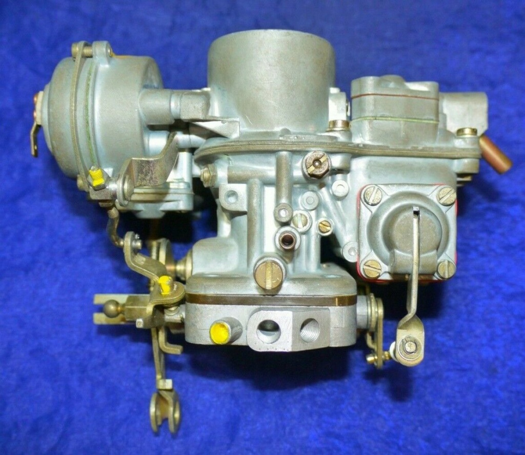

C'est la vis pour le "by-pass".
Le papillon est entièrement fermé (donc moteur chaud) tous air aspirée par le moteur doit passer par cette vis.
Il faut considérer cette vis comme la vis chez un carburateur classique qui fait ouvrir / fermer le papillon.
La vis pour le mélange riche / pauvre est plus bas et légèrement à gauche derrière la peinture jaune.
