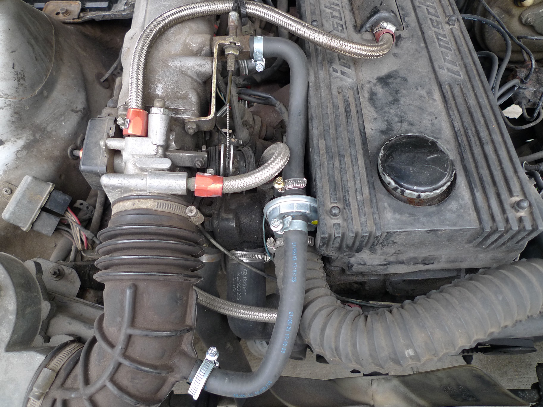

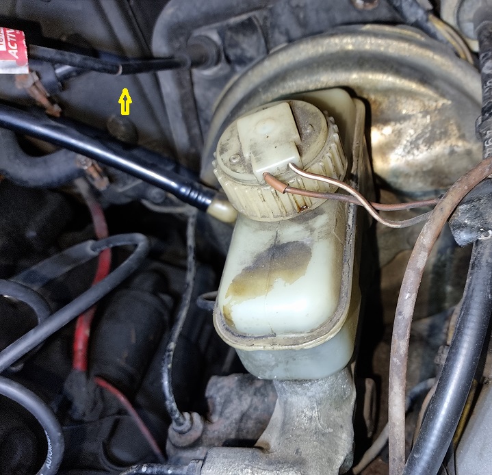

Luna et SleeperStyle, vous avez été plus rapides que moi :402: : je m'apprêtais le week-end prochain à photographier le moulin de la Manta pour que vous m'aidiez à localiser ce tiroir additionnel.
Les durites "air", dont la grosse avec des nervures, sont d'origine. Je me rappelle avoir changé celles du refroidissement mais pas celles-là. :ref:
Je vais donc faire une opération globale de rénovation, yc le tiroir. Au moins, le doute sera levé sur cette partie d'équipements et ça ne pourra pas faire de mal. :oui:

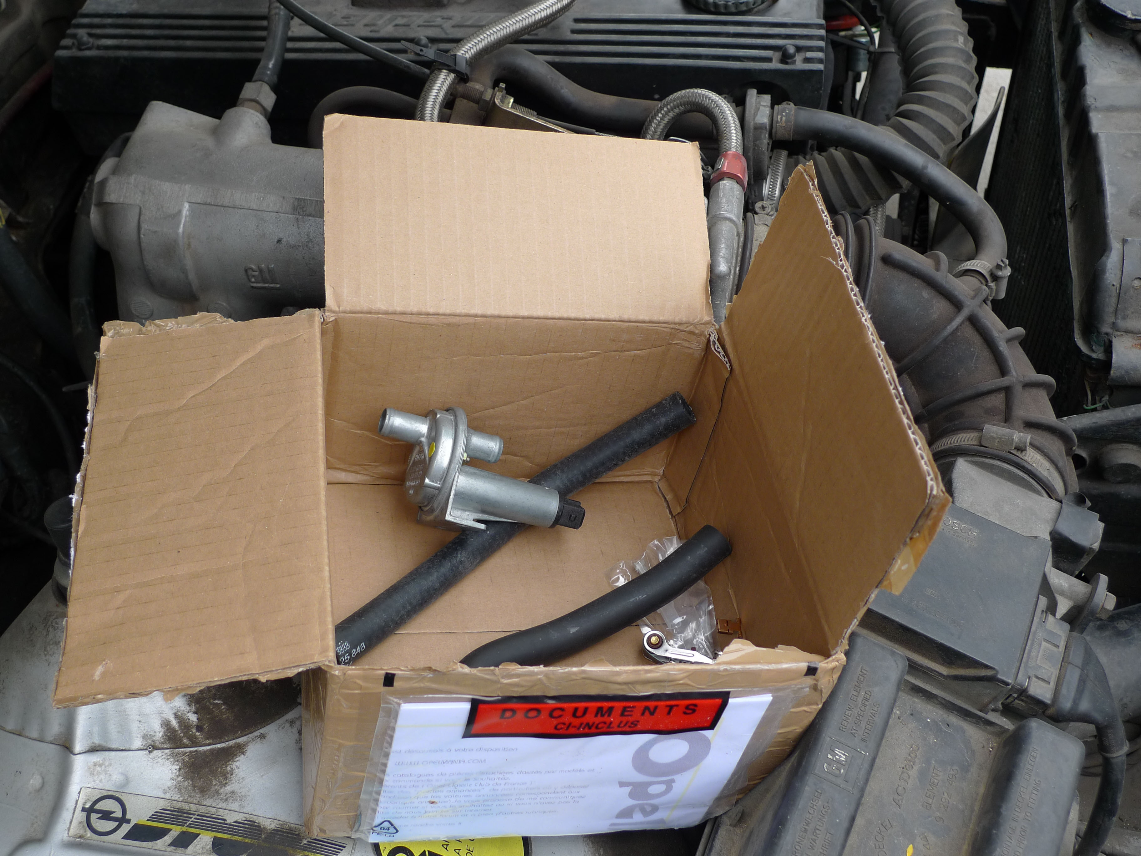

Ca y est, j'ai (enfin) reçu mes pièces hier. Elles ont été commandées fin janvier. Remarquez ma patience. :jap:
Etant coincé à la maison pendant les vacances, ça tombe bien : aussitôt livré, aussitôt posé.

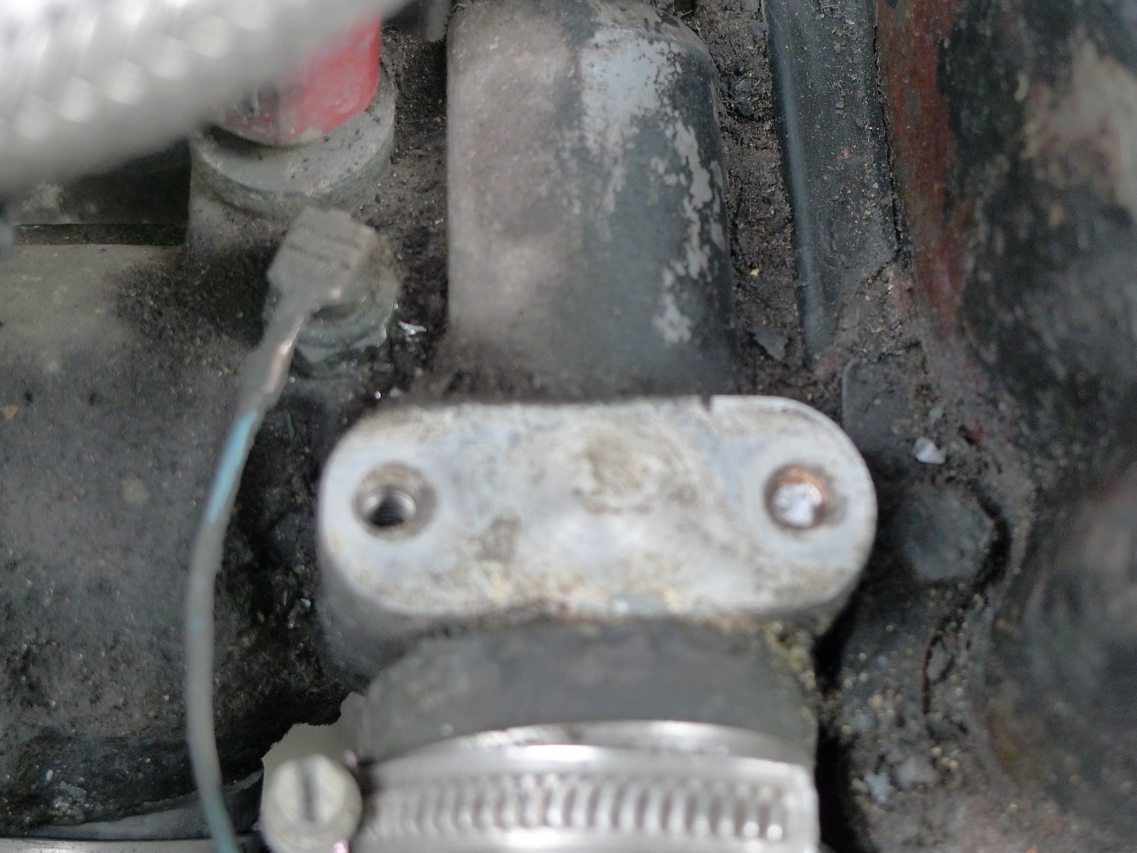

Enfin presque, car comme vous le savez tous, quand 2 vis sont grippées, il y en a forcément une qui pète ... C'est normal ...::((:
Bah, du moment qu'il en reste une et qu'elle serre bien, ... c'est ma première entorse de ce genre. Serais-je devenu moins maniaque ?
Seconde entorse, les colliers sont des serflex (ou équivalent) et de viennent pas de chez Opel.Que les puristes me pardonnent. Je promets aussi de donner un petit coup de propre à tout ça, j'ai un peu la honte quand je lève le capot du moteur.
Et après ? Démarreur, petit tour de chauffe, nouveau réglage du ralenti (arrivé bien trop haut), essai.
Résultat : IMPECCABLE, :win: merci à Luna pour ses précieux conseils et à Sleeperstyle. :merci:
Les durites, bien qu'âgées de 32 ans, étaient encore potables. Donc, le coupable était bien le volet.

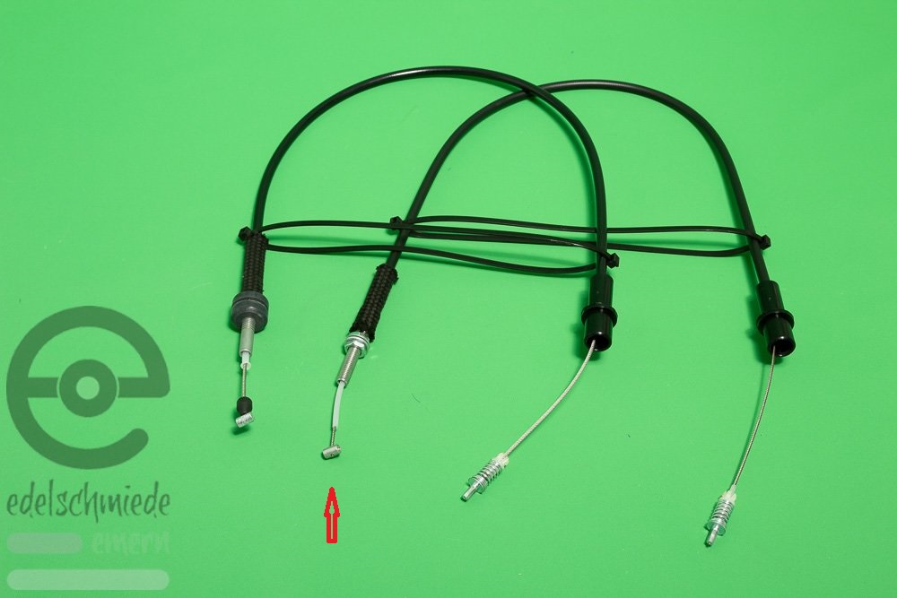

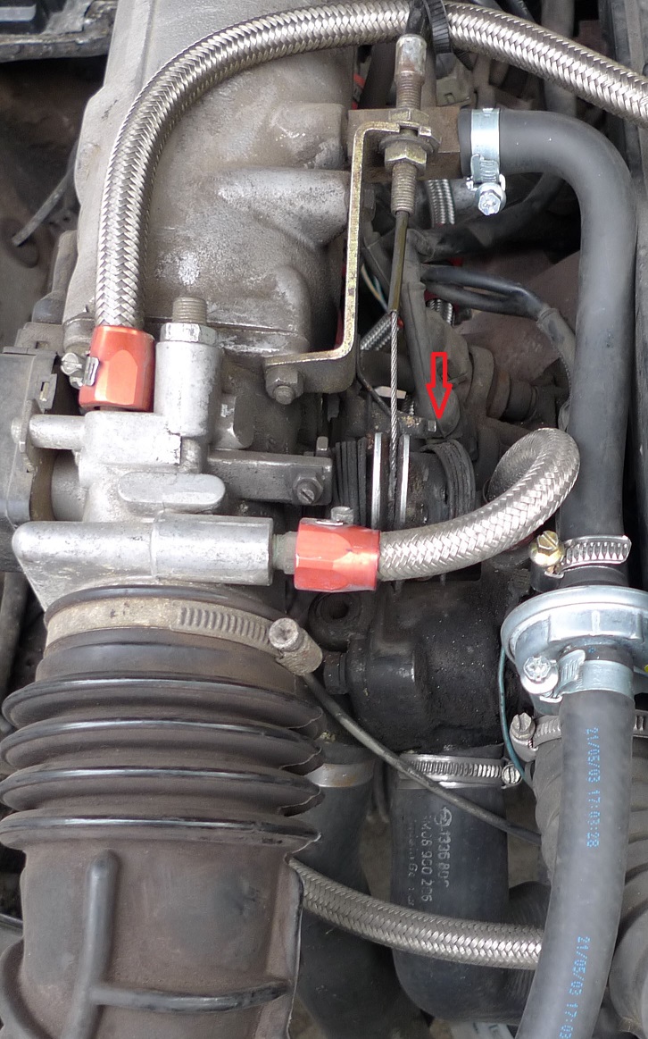

J'ai tout de même examiné de tout près le câble d'accélérateur : sous une vieille étiquette de vidange datant de plusieurs dizaines d'années à moitié décollée, la gaine noire est fendue. (il s'ensuit une légère scoliose de ladite gaine, source possible d'un imperceptible frottement)
Le câble multibrins acier coulisse bien à l'intérieur mais, à vous lire, il suffit d'un infime chouia de friction pour que ça déconne. Je change donc d'office le câble.
Il me semble avoir identifié le bon modèle chez Edelchmiede. C'est OK ?
Question : Y a t'il une méthodologie particulière à respecter pour opérer ce changement ? (PM je ne suis pas un mécanicien)
