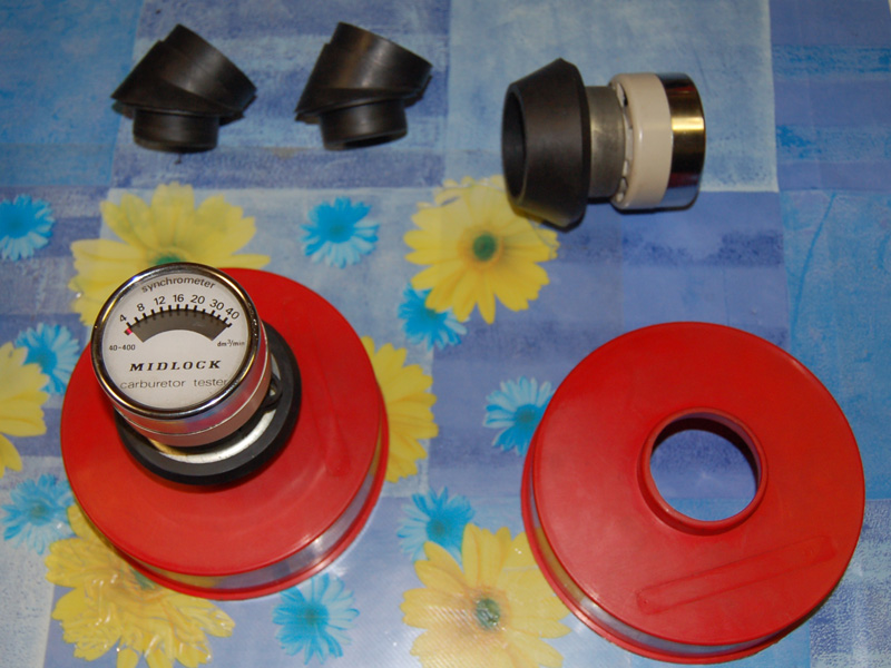

Jay a écrit :jeu. 01 janv., 1970 00:00 Comment fait on ? j'ai un dépressiomêtre mais je ne vois pas comment le brancher, j'avais dans l'idée de faire une sorte de coiffe étanche pour chaque carbu avec mes dépression branché dessus.
Il y a plus simple ?

tu as quoi comme synchronisateur, a mettre sur la carbu, a colonne ou autre ?

Voici le modèle de Willy :
et le mien :
Je ne vois pas bien ou le branché pour avoir une mesure fiable :ref:

Le tiens Jay se branche comme celui d Alro sur le collecteur d admition(il faut un petit tube qui depasse ,comme sur les motos)c est plus adapter lorsque les conduits d admition sont separer les un des autres(genre collecteurs pour weber) et non comme un collecteur style commodore ou il y a un conduit qui sert d equilibrage entre les carburateurs(rekord C sprint,les troux d equilibrage sont pas foré dans le collecteur d admition)
Quant a l autre systeme avec la bille qui monte,c est beaucoup de chipotage,pas oublier que lorsque l ont regle un ,l autre bouge en valeur d aspiration aussi,m enfin cela fonctionne tres bien aussi :;))
