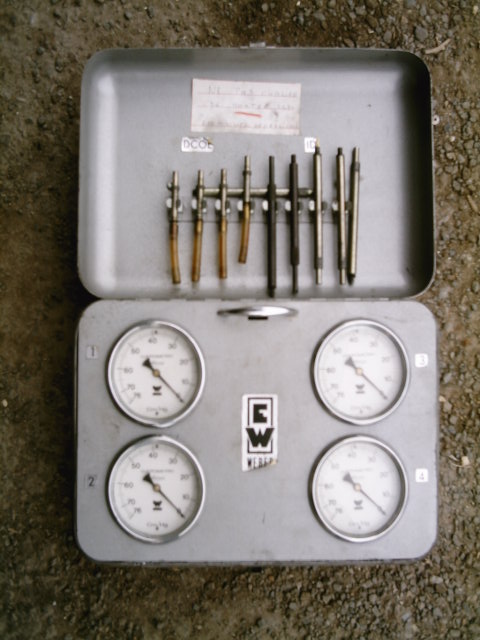

j ai envoyer la photo a Jay,les miens sont presque les meme que ceux d opel,sauf que mes manometres se fixent directement sur la coiffe du carburateur
peut etre il mettra la photo?
ceux que tu as Alro sont pas mal aussi,meme plus precis,sauf il faut un trou dans les conduits d adition respectif(en voiture c est rare)
willouhd1 a écrit :jeu. 01 janv., 1970 00:00j ai envoyer la photo a Jay,les miens sont presque les meme que ceux d opel,sauf que mes manometres se fixent directement sur la coiffe du carburateur
Je les ai vendu il y a 5 ans, les gars ce sont battus sur ebay pour l'avoir de mémoire environ 260€, c'est du WEBER
J'en ai un autre modèle actuellement
