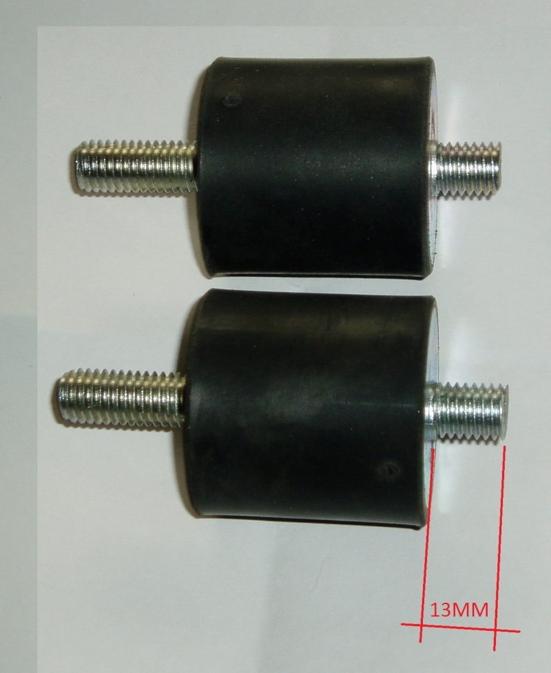

Maintenant il y a env. 15MM entre la carrosserie et la traverse, j'ai commandé des silentblocs d'une hauteur de 40MM au lieu de 60MM, ils sont aussi plus fin donc plus souple, après on verra.

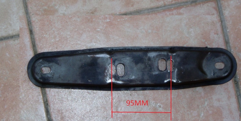

La traverse dessous la boîte, il faut ajouter 2 trous pour les silentblocs.

Les boîtes Getrag 240 ont 2 trous filetés M10, donc là on peut viser direct les silentblocs dedans, après il faut mettre le support traverse dessous ces silintblocs.
Je ne connais pas les boîtes R25, je ne sais pas ce qu'elles ont comme support boîte, mais si tu veux faire un support pareil il est important de respecter le hauteur du support d'origine si-non l'alignement est 'foutu'.
Si tu as besoin plus d'hauteur que les 30MM prends des silentblocs de 30MM et mets des rondelles plates entre la boîte et et le silentbloc.
Juste pour info, plus ils sont petits plus ils sont raides à dureté équivalente. (Comme les ressorts)
