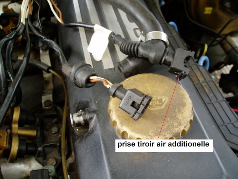

Bon j'ai remonté ça cet après mais j'ai eu quelques surprises :ref:
Déjà j'ai branché les injecteurs sans distinctions de cylindres je pense que tous sont ouverts en même temps, au branchement de la batterie sans démarrage mais à l'amorcage de la pompe, pas de fuite :oui:
Par contre pour arriver à demonter les injecteurs j'ai démonter quelques cables et sondes et c'est là où est le souci
J'ai démonté le capteur du tirroir d'air additionnel, j'ai devisser le tirroir d'air, puis j'ai dévisser le capteur de temperature d'eau ( bleu) et aujourd'hui au remontage
j'ai un doute... j'ai 4 prises, mais je suis sûr de ne jamais avoir débranché le cable bleu, je m'étais interrogé car celui ci n'était pas branché
En tout et pour tout je n'ai débranche que 3 prises marron, noir, et jaune
J'ai donc proceder par logique, prise noire sur le capteur du tirroir noir, prise marron sur capteur marron, et prise jaune ? c'est là que j'ai un doute
Sur ma manta B CC, tout est branché pareil, la prise jaune est sur le capteur de température d'eau par contre je n'ai pas de faisceau avec une prise bleu... et j'ai pas de doc technique :hm:

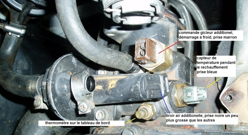

Ça peut t'aider ?
Les faisceaux pour les 4 injecteurs sont bien marqués, tu vois ça une fois que tu auras enlevé un peu de la gaîne.
La grosse sonde marron commande l'injecteur pour le départ à froid qui est monté derrière sur le collecteur d'admission.
La sonde bleu donne de l'information au calculateur auprès la température d'eau, qui peut enrichir le mélange de 30 à 60% pendant les premières 2 à 3 minutes.

C'est là où y'a un truc bizarre
sur ma manta B CC la prise de température branchée sur le capteur est jaune
sur la GSI j'ai débranchée cette fameuse prise jaune de mémoire elle était aussi sur la sonde bleue
Et là sur ta capture tu me dis prise bleu sur sonde bleue ( ce qui semblerait logique) mais j'ai 4 prises et 3 capteurs ( au départ j'avais la bleu débranchée déjà )
C'est bien bizarre cette affaire... :ref:

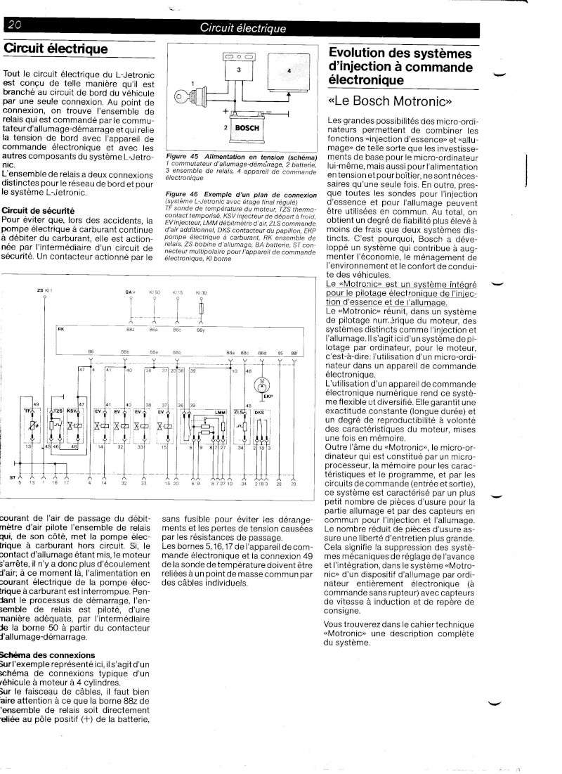

Ici une de la documentation Bosch.
Les numéros dans le schéma sont aussi marqués sur les fils qui vont aux sondes, il suffit d’enlever un peu de la gaîne, coté calculateur il sont aussi marqués, pour les voir il faut ouvrir la multi-prise.
