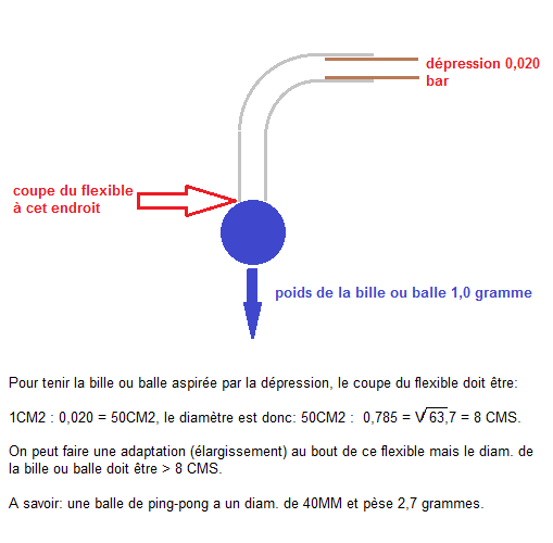

Trouver une bille (de roulement par exemple) je la pose sur ma dépression, si elle tient, je diminue ma pression jusqu'au moment ou elle tombe, l'idée c'est de pouvoir régler trés rapidement la dépression.

ca marche si ta bille est à la vertical, pas à l'horizontale, à l'horizontale aucune force est en contre partie de l'aspiration, donc même une feuille à cigarette tiendrait contre la plus petite des aspirations.
à la verticale, l'attraction terrestre ferait opposition à ton aspiration.
mais pas facile à calculer, car la force pour le coup maintenant dépendra de la surface en dépression donc dépendra du diametre du tuyau, et du rayon de la bille.

Je me suis lancé à dedans, une balle de ping-pong est trop lourde ....................................

je ne comprends pas bien ce que tu veux dire par les calculs ?
pour garder une bille collé avec une aspiration à 0.020 bar, il faudrait un tuyau de 8 cm de diam ?
si oui, tu as un problème dans tes unités (les pressions dans les formules sont en pascal par exemple, 1 bar = 100 000 pascal, les masses sont en kg et non en gr, etc...)
