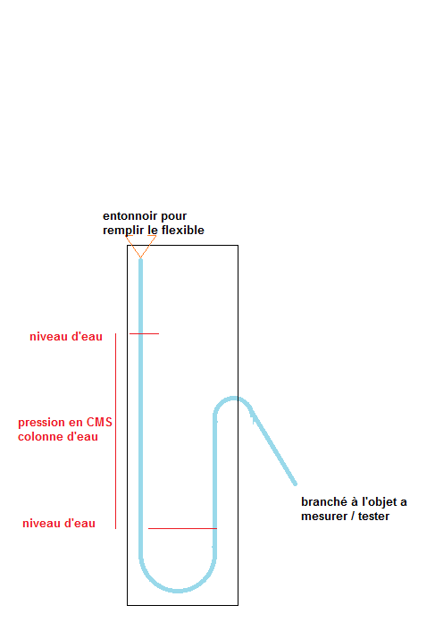

D'après ton convertisseur c'est entre 13,6 et 204MM colonne d'eau, ça te donne peut être des idées ? :84:
Une planche, un flexible transparent, un peu d'eau, un règle d'école et le tube de Torricelli est fait. ;)

oui mais une colonne d'eau de combien de diamètre ? (1mm ?)

Voilà le système, souvent utilisé par les chantiers naval pour tester l’étanchéité des compartiments étanches, ce n'est pas le diamètre du flexible qui compte mais la différence des niveau.

Non je le répète c'est un problème d'échelle, 20mbar et trop petit comme valeur. je vais faire au pif comme à l'époque :ange:
