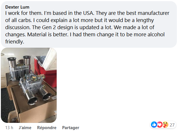

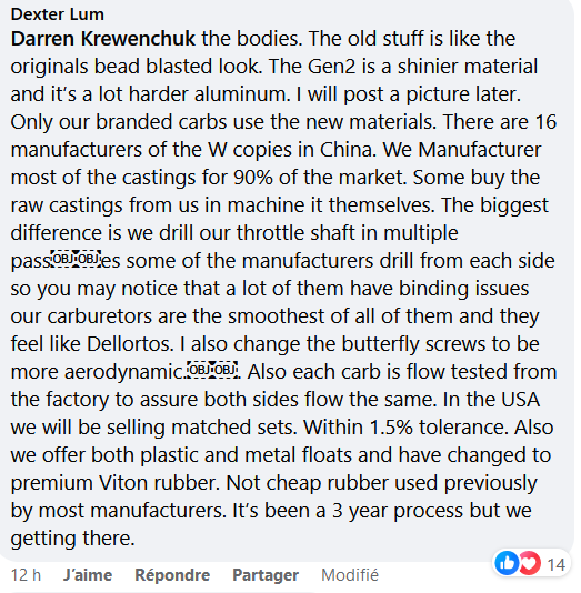

Une discussion intéressante sur les Weber chinois "ReedMoral" : www.facebook.com/groups/65222688864/per ... 074563865/
Ils ont améliorés leurs fabrications et ont changés le type d'aluminium pour avoir quelque chose de plus résistant à l'éthanol. Ces nouveaux carburateurs chinois sont reconnaissables par leurs aspect beaucoup plus brillant, presque poli, par rapport aux anciennes versions.
C'est la fin pour Weber, les chinois ont réussi à faire mieux en s'adaptant... Et pour environ 30% moins cher.

:bien: Je sais quoi acheter si je dois changer mes weber pour des plus gros. les 50 dcoe reedmoral sont à 300€ sur AliExpress.

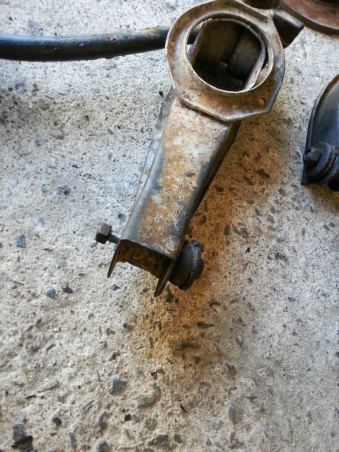

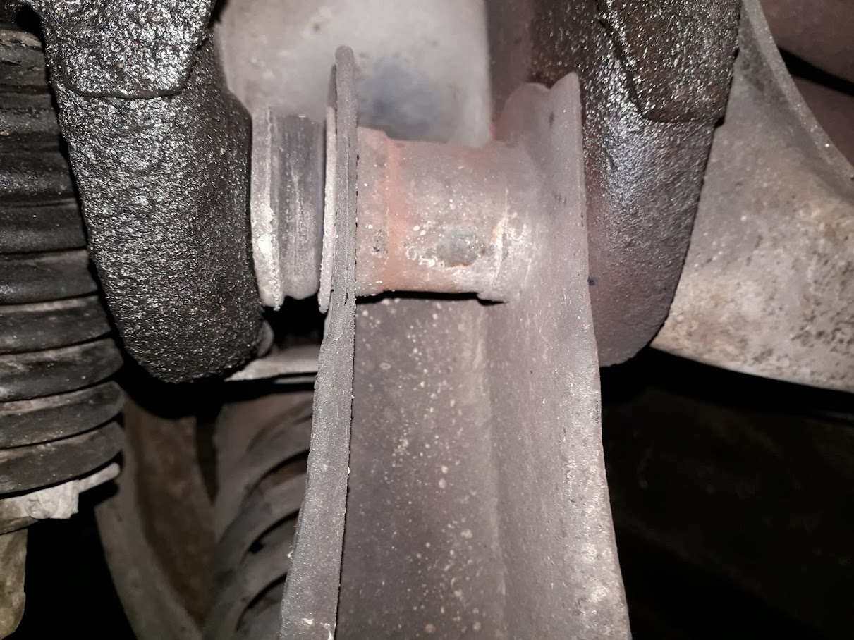

Messages : 9324
L'ensemble et surtout les bras inférieurs, la barre antiroulis sert de triangulation mais ce n'est pas efficace du tout, je vois souvent des silents bloc complétement défoncés ou qui sortent de leur logement sur des autos avec une utilisation "normale" :
