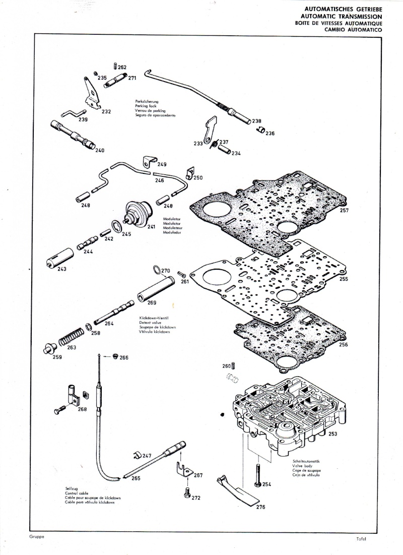

Voici les pièces qui commandent ta boîte.
[url=http://www.servimg.com/image_preview.ph
Est ce que nr. 240 peut bouger ?

Donc oui, elle est sur le pont, et oui, la pièce 240 ne bouge PAS.

C'est le carter qui s'est encastré la pièce 232 et qui empêchait toute manœuvre.
J'ai changer le carter, redressé cette pièce, changé la crépine qui était défoncée aussi, refais les niveaux...
Et tout semble fonctionner à merveille. Costauds ces petites bêtes...
