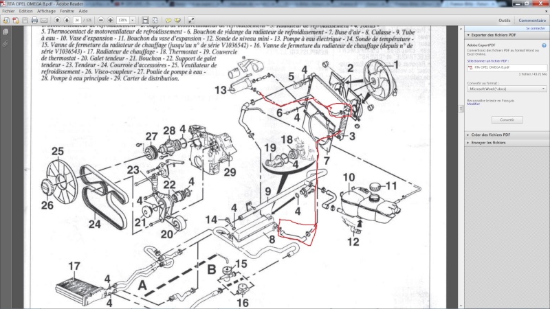

j'ai une durite d'eau hs sur mon oméga b 2.5 td celle qui va du radiateur au bloc ( sur la gauche quand on est face au capot)
aucun fournisseur des alentour n'a sa, idem sur internet ( les site très connue)
quelqu'un aurai t'il un endroit où je pourrai trouver sa?!

Faudrait voir si elle ne correspondrait pas à celles des BMW 525tds E34 ou E39 :ref:
J'ai la même Oméga et je bossais chez BM92 à Gennevilliers (92), on a un magasin pièces détachées neuves et occasions, appelle Guillaume au magasin si tu arrives à savoir si les durites sont correspondantes, il l'aura surement en stock :oui:
Ta durite HS, c'est celle du haut (qui va à la pompe électrique) ou la grosse en bas (qui va au boitier thermostat)??
Un extrait de l'ETK BMW d'une 525TDS E39 :
Ce serait la durite N°2??

oui c'est sa durite n°2 du thermostat au radiateur.
je vais voir sa avec une bm pour comparé!

La ref de la durite : 11532246767
Compte une 20aine d'euros ;)
