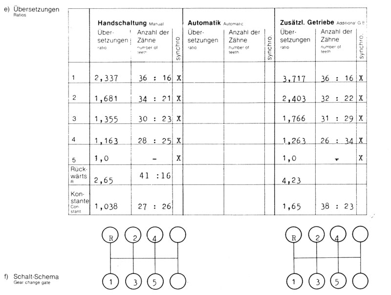

Voici une copie de la fiche FIA de l'Ascona 400 Gr B. Je ne sais pas si c'est pareil pour la Manta 400
