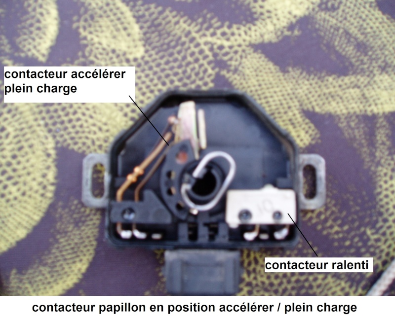

à voir est-ce qu'il peut sauter du réglage je parle à l'intérieur du boitier il y a une agrafe de retenue normalement ?
MANTA A SR 1.9E de 1971
Après tout ce que tu as fais ça peut être déréglé.
Pour contrôler ce réglage on tourne contacteur en rapport de l'axe papillon.
Il faut débloquer les deux vis cruciforme, et tourner légèrement le contacteur à gauche (moteur arrêté) !
A l'intérieur ça se présente comme ça, il faut que le 'contacteur ralenti' est fermé.
Dés que tu ouvres le papillon tu entendras un petit 'clic'.
Mais ce n'est pas dit que ton problème vient de là, comment est ton filtre à carburant et le pré-filtre entre le réservoir et la pompe ?

l'allumage a été calé à la lampe témoin ça peut bouger comme ça ?
j'ai un peu monté à 5000-6000 tour ça à ptet déréglé quelque chose
je dirais qu'on le sens plus en 4ème et à vitesse stabilisée aux alentour de 2500-3000tr
mon contacteur papillon est légèrement différent de celui-ci je vous ferez une photo à moins que ça soit démonter par l'arrière (côté moteur) votre photo
