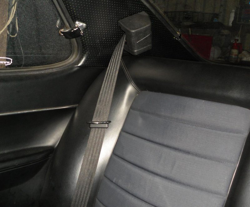

je compte installer des ceintures à l'arrière quelqu'un à la notice de montage ou le plan de mesure où se trouve les trous sur les montants arrière car j'ai le ciel de toit
merci
MANTA A SR 1.9E de 1971
Il y a 4 points d'ancrage sur le fond de la caisse, juste dessous le bas du dossier.
Je ne crois pas qu'il y a des points sur les montants du toit (à vérifier par toi même), mais qu'il faut monter les ceintures 3 points sur le plancher dessous la lunette.

si si regarde mes photos de restauration il y en a dans les montants de lunette arrière
je crois que je vais y aller à taton
Tant que le ciel de toit n'est pas encore installé c'est facile à trouver, les trous sont assez grand.

je reviens vers vous justement est-ce prévu pour 2 ou 3 points
car je me souviens avoir des filetages dans les montants, des filetages dans les passages de roue AR et sur le plancher mais je ne sais pas s'il y a une ceinture ventrale par contre
la manta A est homolguée en 5 places ou 4 places
En France la Manta A est homologuée en 5 places, sauf la GT/E quis est 4 places..................
Pour la banquette AR Opel faisait toujours 2 ceintures à 3 points et 1 ceinture à 2 points (ventrale)
Les 4 points en bas suffisent pour les 3 jeux de ceinture.
