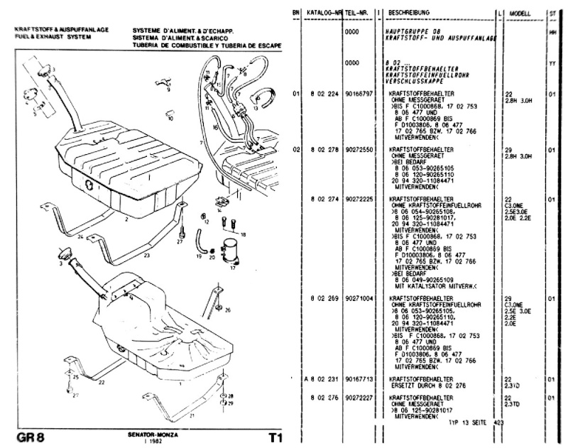

si vous avez un plan du reservoir est ses durites je suis preneur...

En faite c'est une durite de retour qui a lâcher
Du coup garer en pente ça pisse l'essence !
