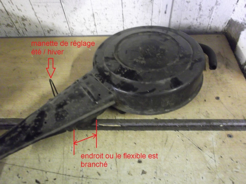

Cette pièce en tôle est pour brancher un flexible en carton et papier alu, l'autre bout du flexible va à l'entrée d'air du filtre à air.
Il y a un clapet dans l'entrée d'air du filtre à air avec 2 positions; été / hiver.
Le but de ce montage est faire entrer d'air (légèrement) chaude dans le carburateur.
Ce n'est pas un 'must', Opel montait ça un peu quand ils avaient en vie.
C'était aussi monté sur des OHV de Kadett, je ne crois pas que les GT avaient ça parce que leur filtre à air est monté assez bas.

non , les Gt ont un autre filtre a air sans ce branchement ni reglage été /hiver .
j'ai viré cette petite piece du collecteur d'echappement .
merci .
