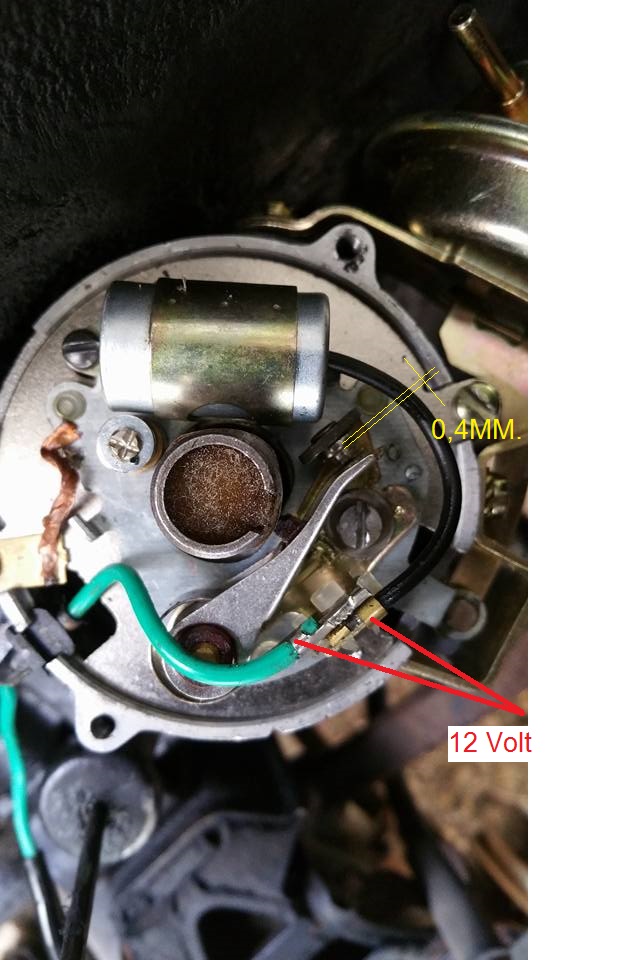

J'ai mis mon allumeur flambant neuf vis platinées calé à 0,40 install mon allumeur je refais les connectiques du fil positif et la clé je n'ai aucun allumage aucune étincelle nulle part

Tu as bien 12 volt, les vis platinées sont réglées à 0.4MM et il n'y a pas une étincelle.
Il y aura bien une erreur quelque part.
Peux tu mettre une photo du haut du distributeur, sans la tête delco et sans rotor ?
Ça aide bien pour 'parler'.
