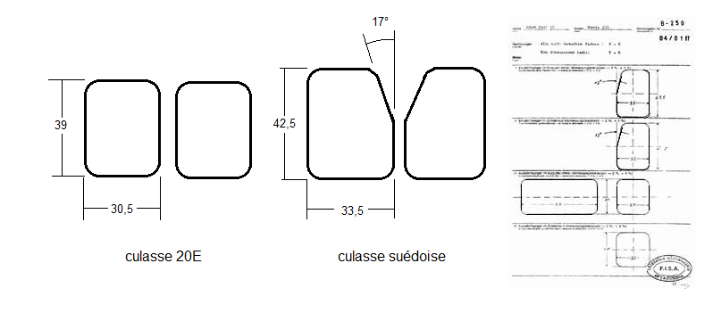

Les canaux d’admission culasse 2.0 normale et de la suédoise.
Les dimensions comme marquées sur la fiche d’homologation.

Les canaux d'admission des suédoises sont plus grands et l'emplacement des soupapes donne plus de possibilités pour gagner de la puissance, mais les 2.2 / 2.4 sont plus solides.
