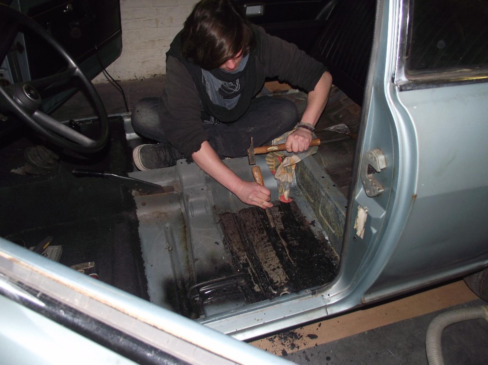

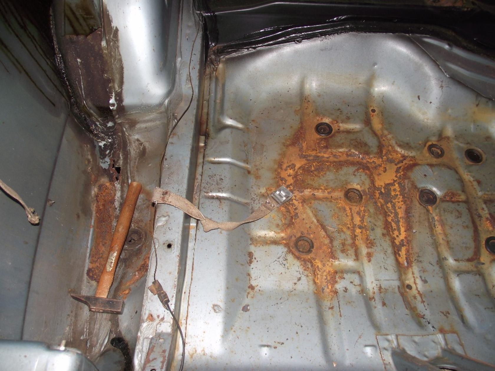

Alors voila on c'est lancé sur la kadett, on a passé toute la journée dessus !
On a commencé par demonter l'intérieur,

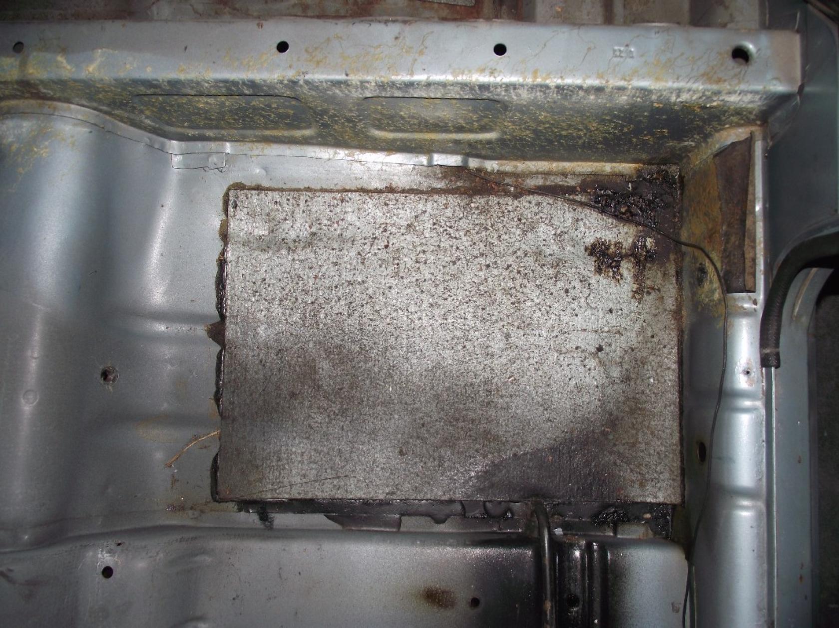

et surprise, sous la moquette au pieds des sieges arriere, deux grosses plaques cartonnés collé avec un kg de goudron, on a passé 3heures a grater et enlever la merde, heureusement c'est encore sain en dessous. plus qu'a traiter.
D'ailleurs vous conseiller un poncage avec quel grain et qu'elle anti rouille prendre ?
avant:
http://www.pictureland.fr/v2/image-492366.html
http://www.pictureland.fr/v2/image-492368.html
et moi qui gratte :win: http://www.pictureland.fr/v2/image-492370.html

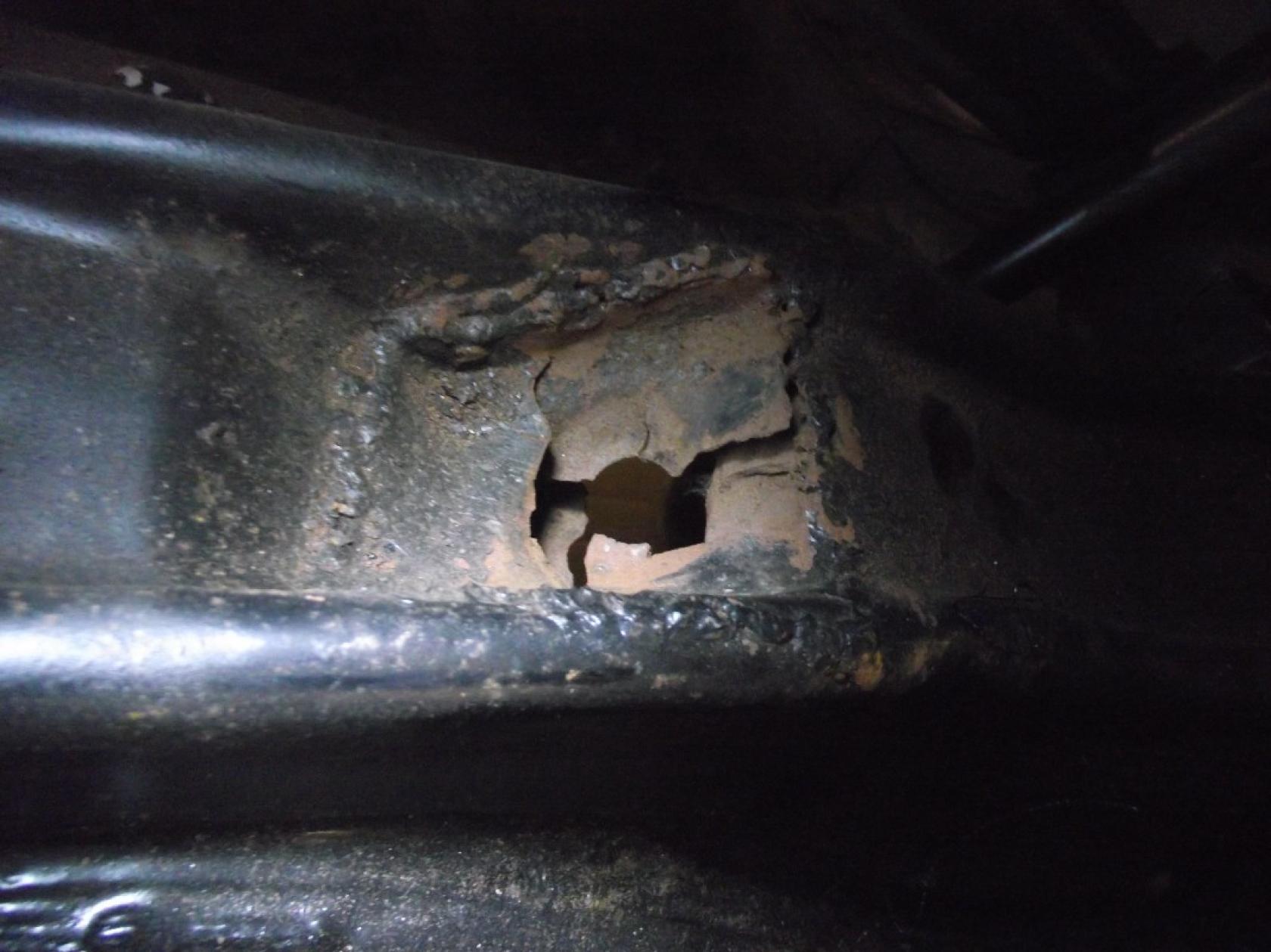

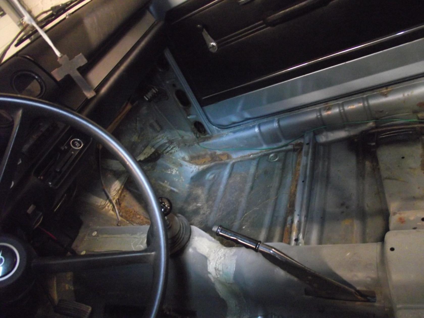

De la en enlevant toute la moquette, on a découvert que des jolies troues étaient présents au plancher avant sur les extremités exterieurs :
http://www.pictureland.fr/v2/image-492381.html
http://www.pictureland.fr/v2/image-492382.html

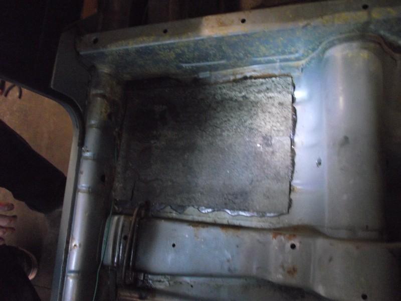

Au niveau du plancher conducteur et passager, on voit qu'il y a un renfort tole rajouté, est ce d'origine ? ca semble. Mais on dirait que c'est rouillé en dessous, Faut il le retirer pour traiter en dessous ? si oui comment s'y prendre et comment ne pas l'abimer ?

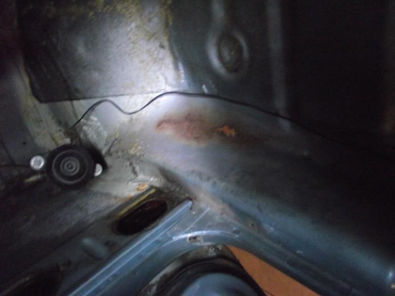

Et dans le coffre, on a vu qu'un des deux supports d'amortisseur avait cassé et qu'il avait déja été réparé mais que ca n'a pas tenu. Qu'est ce qu'il faudrait entreprendre comme boulot à ce niveau la ?
photo fixation d'amortisseur
photo de la barre de fixation amorto
Sinon rouille perforante dans le bac de roue de secours.
bac de roue photo

Une jolie voiture :bien:
A ta place je commençais à mettre le moteur en route, juste pour savoir en quel état il est.
Après la carrosserie, enlever les ailes AV, les portières et l'intérieur.
Faire une bonne investigation sur l'état de la carrosserie.

Belle acquisition, mais il y a de quoi s'amuser.
Pour une première restauration caisse, ne pas faire comme les pros et ne pas commencer par tout enlever ce qui est pourri.
Faire un morceau à la fois, mais y aller à fond à cet endroit.
Garder l'autre côté tel quel pour pouvoir reprendre la forme ou des mesures si nécessaire.
Commencer par le côté le plus abimé.
Pour les soudures, commencer par les endroit pas visible pour s'entrainer.
Vérifier que c'est bien soudé, que cela tient, que ce n'est pas un simple collage...
Faire attention des deux côtés de la tôle à pas mettre le feu.
Les plaques de goudron, c'est normal et s'il n'y a pas de rouille en dessous laisse les.
Les endroits où il n'y a pas de rouille après 46 ans, n'y touche pas ils tiendront encore bien 46 ans.
Va commander une bonne quantité de courage et tous ira bien.

Merci pour les conseils, les plaques de goudron finaleent on les a retiré car on voyait de la rouille sur les cotés et on voulait voir l'etat en dessous, qui est sain , une bosse coté passagé mais pas grave et il faudra changer les bouchons. mais la tole sous le renfort au pied passager et conducteur est rouillé en dessous, comment agir ?
Pour la fixation dans le coffre de suspension arriere comment agir ?
Le demareur fonctionne, le moteur tourne mais ne prend pas , juste des flammes qui sortent par l'arrivé d'air du carbu.
On va sortir le moteur et d'abord s'attarder a la parti carroserie pour changer ensuite les pieces d'usure du moteur.
